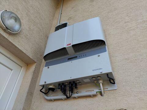

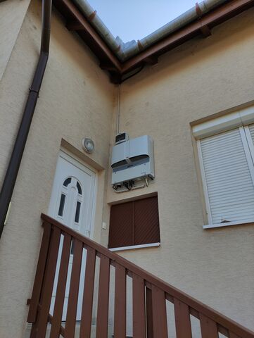

Igen, van benne egy belső ventilátor. ami akkor kapcsol be, amikor nagy bent a hőség és egy két alkatrész jelzi, hogy melege van.
Évente pár alkalommal előfordulhat, hogy bekapcsol a venti ha jól szellőző/árnyékos helye rakja az ember. (ugyan úgy ahogy a Huawei nek is van belső ventilátora stb stb)
Coil Whine - nak hívják a ciripelést, és ez random, hogy kinél van és kinél nincs.Ellenben azzal hogy éjjel nappal mennie kell a ventilátornak, különböző fordulaton. <-- ez megint csak relatív, hogy kit zavar.
Mindenkinek van otthoni PC-je. (gondolom én..) Tudja mindenki hogy 3-4 hónap alatt mennyi por gyűlik össze benne/vagy a szűrőjén. Na most ezt a genyót kell takarítani a froniusnál.. Ha nem vagy szaki... akkor hívhatod a szerelőt.. évente 2x. És rájössz, hogy 4-5 év alatt kifizetted egy új inverter árát portalanításra. Ha nem nem hívod, akkor meg az elégtelen hűtés teszi szépen tönkre pár év alatt.
Persze, ha szépen elzárt hűvös helyiségbe rakja az ember a házon belül.. akkor nincs miről beszélni.
De én csak fel akartam hívni az esetleges dolgokra Lajos65 úr figyelmét. -

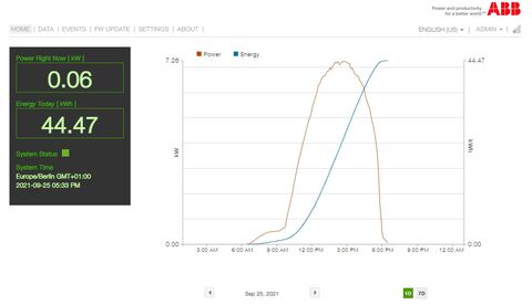

Kedves fórum társak!
Egy matematikai kérdéssel fordulnék hozzátok.
Ugyebár azt tudjuk, hogy a 12.000kw éves termelés felett adózni kell..
A végső ajánlat amit kaptam az úgy néz ki, hogy:
30db 350W Peimar, ABB inverter 10kW (30*350=10.500kWp)
A tető tájolása nyugat-délnyugat dőlés szög 30°. árnyékmentes.
Az lenne a kérdésem, hogy ezzel a rendszerrel várhatóan átlépném a 12.000kw/éves teljesítményt? tudom... hogy függ a felhőtől, csillagok állásától stb. de ha nagy rá az esély. akkor inkább ledobnék 1 vagy 2 panelt, csak hogy biztosan ne kelljen adózni /ügyetintézni.
Szóval ennek a rendszernek mennyi ~ a várható teljesítménye? / év
köszönettel -

A tető nyugat-délnyugati oldalára maximum 35 panel fér fel
De egy 30-34 panellal számolunk, hogy jobb legyen a szellőzése a paneleknek.
De a leírtak alapján a 34 panel lenne az ideális. 17/17 es kötésben.
Inverter elhelyezése lépcső alatt északi oldalon, árnyék eső mentes. stb.
Én jobb szeretem a kalkulált passzív hűtést. Ezekben a nyárfa szöszös poloskás pókhálós időkben egy aktív hűtéses rendszer pikk pakk eltömítődik, és hopp már is sokkal forróbb minden. Na meg 10x év alatt még maga a por is lerakódik ezekre a hűtőbordákra.
Passzív hűtés ebből a szempontból sokkal stabilabb.Köszönöm a segítséged!
turistakolbi
turistakolbi #17729 üzenetére
Vagy ha mondjuk túllépem a 8700Wattot amit az inverter tud, akkor melyik szituáció lép fel?
lekapcsolja magát a rendszer vagy hiába jönne le a tetőtől mondjuk 10kwp csak 8700-at fog termelni (gondolom ez a reális, nem az hogy lekapcsol)

Kedves Fórum társak!
lenne egy szakmai kérdésem.
Tervezett napelem rendszer
33db 290 es panel, nyugat-délnyugati tájolás 30° tető dőlés szöggel. azaz 90% rendszer hatásfok és akkor a tökéletes körülmények esetén 8616 kwp a maximum ami lejöhet a tetőről.Először 10-es invertert akartam tetetni, de a számolás után realizáltam hogy a 8,5 es inverter is elegendő lenne elméletileg???
A névleges CD teljesítmény 8700W
A maximális bemeneti DC feszültség 1000VTehát ha jól számolok akkor a maximum teljesítmény 8616 KWP
És a napelem által csinált feszültség az 33x31,8V = 1049,4V (erre is kell számolnom -10% teljesítmény csökkenést a tető elhelyezkedése miatt ?)
Mert ha a feszültségre nem vonatkozik a 10% hatásfok csökkenés, akkor okozhat gondot ez a +50 volt mpp ?
Másik kérdés, hosszú távon mennyivel lenne időtállóbb erre a 8600kwp-rendszerre 10 es invertert rakni?
Tapasztalataim alapján ha egy gépet nem 95-100% on hajt az ember akkor tovább bírja, vagy ezekre a cuccokra ez nem vonatkozik.Bővíteni nem tudom a rendszert, mert a tető nyugati oldala teljesen tele lesz pakolva. és 2 gridet tudnak ezek a rendszerek kezelni.

Inkább előny mint hátrány a passzív hűtés.
Egy kültérben elhelyezett inverter ventillátorába mondjuk pont úgy akad bele 1-2 poloska hogy elakad. Vajon az inverter fog jelezni? vagy csak aszt veszed észre hogy lekapcsolt mert szétégett
Egy jól méretezett passzív hűtés 10x többet ér. -

kardkovacsi #15809 üzenetére
nyugodtan lehet kalkulálni ezeknek a ventilátoroknak a 7-8. évben való cseréjére. (ami "kopó alkatrész lesz" és nem képezi a garanciát (kiszállás, "spéci" ventilátor munkadíj 70.000
) . Nem hiszem, hogy többet bírna egy inverter ventije kültérben (pókok, por, pára stb) Még épületben esélyes a hosszabb élettartam.
