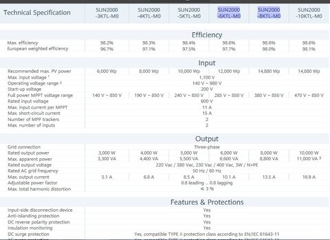

A 6000w-os huawei egyébként szerinted elég lenne 17 helyett 18 napelemhez? -
Fifi
zetorV6 #6875 üzenetére
Aki beadta a pályázatot hibázott. Bent van az eljárási rendben:
"Napelemes rendszer esetében a beépített napelemek összesített névleges teljesítményére vetített nettó elszámolható költség nem haladhatja meg a 450.000,-Ft/kW értéket. A fejlesztés keretében beépítésre kerülő napelemek összesített névleges teljesítményének 80%-tól 120%-áig terjedhet a fejlesztés keretében beépítésre kerülő napelemes rendszer csatlakozási teljesítménye. A csatlakozási teljesítmény a hálózatra kapcsolódó inverter(ek) összesített névleges hálózati csatlakozási teljesítménye."Esetedben:
17 x 360W = 6120W, tehát az inverter
min. 6120W * 0,8 = 4896W
max. 6120W * 1,2 = 7344W lehet.Megoldás:
- több vagy nagyobb teljesítményű napelemek (a 18db sem elég, hisz 18x360x1,2=7776W)
- kisebb inverter -

Sziasztok! SOS segítség kellene.
Folyamatban van egy napelemes pályázatom, de az MFB-nek nem tetszik, mert állítólag túl nagy az inverter. Egyáltalán van ilyen?
Konkrétan 17 darab MAYSUN 360W FÉLCELLÁS MONO panelhez egy 8000w-os HUAWEI SUN2000-8KTL-M0 2MP invertert írtak a beadott pályázatra.
A rendszer összteljesítménye 6,12KW.
Szerintük kisebb inverter kell, de a következő lépés a 6000w-os lenne.
Ez elég egyáltalán? Pláne ha átgondolom, hogy 18 panel lenne a legesztétikusabb, ami viszont már 6,48kw. A későbbi bővíthetőség sem lenne rossz...
Választhatnék még Fronius vagy SolarEdge invertert is, de a 10 év cseregarancia és a szolgáltatások miatt a huawei-t ajánlja a kivitelező. -

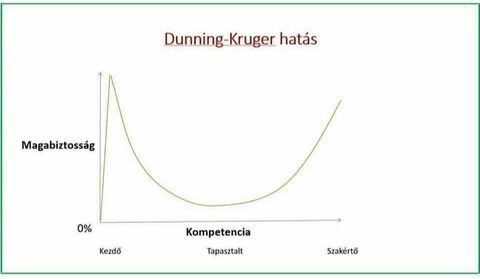

Emlékszem, amikor elkezdtem a napelemekkel foglalkozni, és elolvastam ezt-azt, voltam pár tanfolyamon, meg előadáson, akkor rögtön azt hittem én már mindent tudok!
Jelenleg ott tartok, hogy minél több dologgal ismerkedem meg részleteiben, annál inkább látom, hogy még mennyi minden van, amihez nem értek a ebben a témakörben... -
