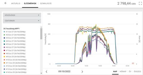

Lasersailing #51709 üzenetére
Keleti háromszög: 5 optis párhuzamosan az 5 délivel. (Második sor középső optis már nem.)
Keleti paralelogramma: a 14 napelem sorbakötve a háromszög 4 árnyékmentesével és a maradék 1 optimalizálósával. A +1 napelem ha még nem került fel, akkor nem tenném fel, mert a 20 napelemes sztringet már lehet nem fogja szeretni az inverter -10°C esetén...
Ha valami mégsem így van, akkor sorry, de én már elvesztettem a fonalat a "minden tájolás egy irányba néz, de a napelemek be vannak rajzolva, de hibásan" résznél! -

Lasersailing #51695 üzenetére
Csinálj kérlek egy átnézeti rajzot a teljes rendszerről, mert így, hogy időnként adsz hozzá plusz infókat, így nem könnyű segíteni.
Az pedig, hogy már fel van rakva szintén nem sokat segít neked. Kérdezel, mi adunk választ. Hogy ez teszik-e a kivitelezőnek, már más kérdés. Nyilván ha telepítés előtt jön a kérdés, akkor nem lenne ilyen gond, de utólag ezen kár rágódni.
(#51700) Lasersailing
5 napelemmel csak 5 napelemet lehet párhuzamosan kötni. Sem négyet, sem hatot, sem tizet.
Létezik "Y" MC4 csatlakozó, de én tetőn nem szeretem a kötéspontokat. Ha le van kábelezve az inverterbe, akkor ugyan többet kell kábelezni, de egyrészt nincs kockázat a tetőn, másrészt akár ott át is lehet kötögetni dolgokat, ha az ember játszni szeretne vele!u.i.:
2023-ban én már 100%, hogy nem vennék "Light" invertert! Ma már alap kellene legyen a monitoring! -

Lasersailing #51683 üzenetére
Ez így elég gyengén fog menni! Ha az 1-2 egy sztringbe fog kerülni, akkor a napelemek feszültsége ugyan összeadódik, de az áramerőssége mindig a leggyengébben termelő napelem áramerőssége lesz. Magyarul délelőtt a keleti napelemek nem fognak tudni annyira termelni, mint amennyire tudnának, mert a déli tetőn még nincs kellő áramerősség, később pedig fordulni fog, és a déli tudna ugyan termelni, de a keleti oldal vissza fogja fogni! Teljesen rossz így!
Vagy változtatni kell a darabszámokon, vagy a sztringek kialakításán. Mivel már mindent kifizettél, gondolom visszakérni nincs sok esély...Nézzük mid van:
1.) 19 keleti árnyékmentes napelem (4db az eredeti 1.)-ből, 15db az eredeti 3.)-ból)
2.) 6 keleti árnyékos napelem TIGO-val
3.) 5 déli napelemÉn tuti az összes árnyékmentes keleti napelemet 1 sztringbe kötném, ez fix. Ez mehet az 1. munkapontjára az inverternek. Arra nem emlékszem, hogy a Tigo BUC, vagy BOOST konverter, így vagy a 2.) és 3.) sztringet sorbakötném, vagy a 6 árnyékosból egyet levennék, és párhuzamosan kötném a déli 5 napelemmel 2x5 paneles sztringbe (az inverter bemenetén!) annak megfelelően, hogy buc vagy boost. Valószínűleg a 2x5 felé húzódnék...

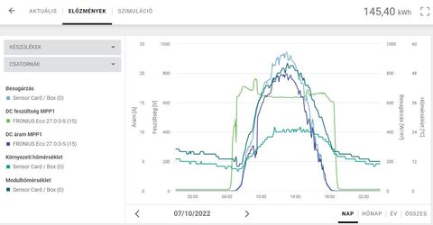

tuta1975 #37571 üzenetére
Szia,
először is, egy ilyen rövid idő alatt kapott érték nem jelent az ég egy adta világon semmit!Miután ezt tisztáztuk már tudunk beszélni az elvről, amit majd valós üzemelés során fogsz tapasztalni!
A 2 sztringed között mindig lesz feszültség-különbség - ezért is ellett 2 munkapontra kötni. Ez teljesen egyértelműen látszik már most is: amelyik sztringen nagyobb a fesz., azon 2-vel több napelem van. Vagy amelyiken 2-vel több napelem van, azon nagyobb a fesz. (nézőpont kérdése).
Áramerősségben pedig délelőtt a keleti, délután a nyugati fog többet adni. Ezek egy felhőmentes napsütéses napon szép görbét fognak majd rajzolni.
A teljesítmény pedig a feszültség és az áramerősség szorzata, tehát sztringenként a viszonylag konstans feszültséged (amit a panelhőmérséklet és a munkapontállítás befolyásol csak) megszorzod a folyton változó áramerősségeddel, és már meg is van egy-egy időpillanat teljesítménye sztringenként. Az inverter összteljesítménye a 2 munkapont összege lesz, amiből már csak a működési veszteségek jönnek le, ami pár százalék csupán... -

nihill #37440 üzenetére
Én inkább azt javasolnám (magamnak is így fogom csinálni), hogy a K-NY sztring párhuzamosan legyen kötve, de csak akkor, ha a 2 párhuzamosan kötött sztring paraméterei (napelemtípus és darabszám) azonosak! Ellenkező esetben az eltérő feszültség miatt kiegyenlítőáram fog folyni!
Sorba kötve a K és NY igen bajos lenne, mert nem lesz azonos szinte soha az áramerősségük, és nagy lesz a veszteség! -

kardkovacsi #37104 üzenetére
Először is engedd meg, hogy elnézést kérjek! Rosszul emlékeztem, valóban a normál degradáció az áramerősség csökkenésével jelentkezik, rosszul emlékeztem!
A tanulmányba is belegörgettem, amit linkeltél, tök jó, köszi!
Az már kevésbé elegáns, hogy a végéből kiragadtad a Te álláspontod alátámasztó részt, és a végéről lehagytad, hogy a tizenkét vizsgált modulból három, amelyek -0,6-1,1 %/év romlást mutattak, ott az egyiknél egyértelműen a soros ellenállás növekedése volt kimutatható, némi áramcsökkenéssel együtt, míg a másik kettőnél az okok kombinációja volt a jellemző, azaz a vizsgált modulok 25%-ánál feszültségcsökkenés volt a jellemző!
Lehet én magam is azért emlékeztem rosszul, mert csak a normáltól eltérőkre emlékeztem abból a beszélgetésből, amit anno egy kriszályok fejlesztésével foglalkozó vegyészmérnökkel volt szerencsém folytatni. Szóval legyünk így kvittek!
A #37103 kommentedben az okfejtésed viszont teljesen hibás, és semmi köze a degradációhoz. Az igaz, hogy a feszültség konstans, és csak a hőmérséklet függvényében változik, de mint írtam, a teljesítmény a fesz. és áramerősség szorzata.
Csak, hogy én is beszúrjak egy Fronius-os grafikont:
Ezen ugyan az látható, csak hozzátettem még a besugárzásmérőt, a környezeti, és a modulhőfokot is! -
