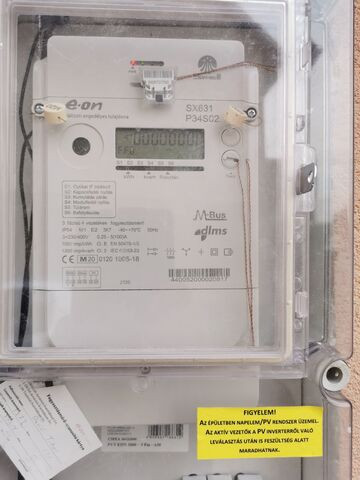

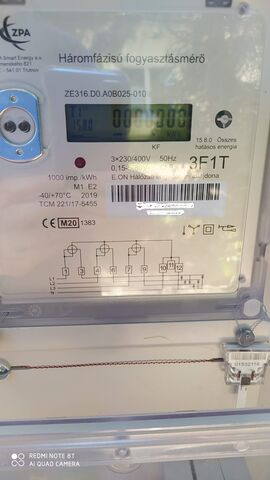

Ma megvolt végre a szabványos mérőhely beüzemelése eon részről is.
Ezt az órát tették fel. Jól gondolom, hogy ez már ad-vesz mérő?
Leírása alapján az, 15.8.0 és 2.8.0 értékeket is jelez ki és áramirányt, hogy hálózatból veszi a villanyt vagy termeli vissza. Lehet már ilyeneket rak fel az EON?
Innét indul a napelem projekt , és talán óracsere sem fog már kelleni

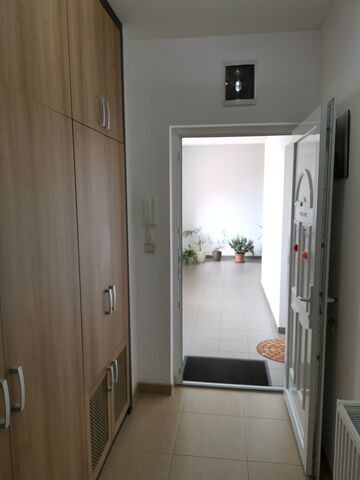

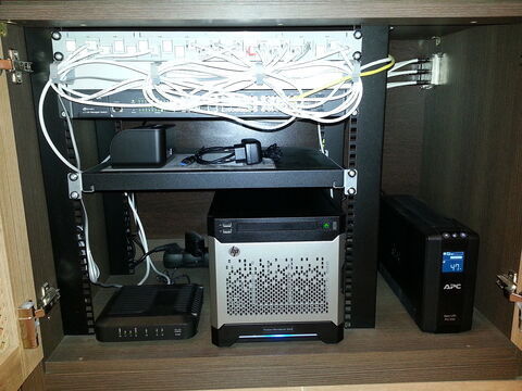

Az emeletünkön 3 lakás van. Rajtunk kívül egy idős hölgy és egy idős házaspár lakása.
Az idős hölgy lakása (E1) kb. 6 méterre van az inverter tervezett helyétől.
A közvetlen szomszéd házaspár (E2) ajtajai a mi lakásajtónk mellett van, de annyira nem hallanak, ha be szeretnék jutni hozzájuk hiába csöngetek, fel kell hívnom telefonon, hogy engedjen be.Ami jobban aggaszt, hogy a lakásajtónk mellett lenne közvetlen a villanyóránál.
A lakásunkba belépve egy apácarácsos szekrényben van egy kialakított rack, annál talán nem lesz hangosabb:
joghurt
Ami az irodánkban van SE, az reggelente 8 óra körül bizony brutálisan zúg kb. 5 percen át. Összehasonlító táblázatok szerint a 40 dBA az átlagos otthoni zaj (pl. egy számítógép), az 50 pedig már egy kompresszoros hűtőgép. A mi inverterünkre én simán mondanék 60-at is (beszélgetés, légkondi), éjszaka nem tudnék aludni mellette.
A fő kérdés nálatok az, mennyire fog behallatszani a többiekhez. Zegzugos és nyitott, vagy zárt és visszhangos-e a lépcsőház? Nyílnak-e ablakok oda? Mert a szomszédok ez alapján fognak utálni (vagy sem).
