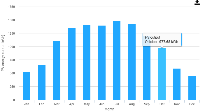

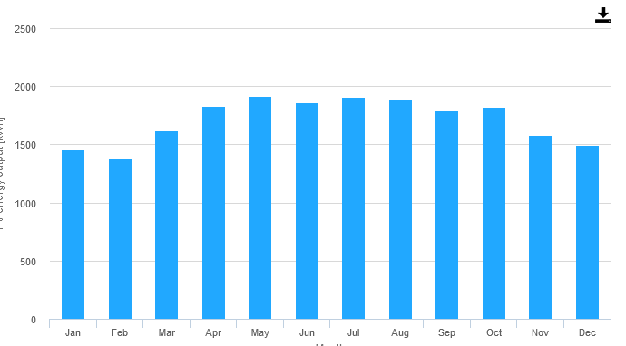

és emellé még raknék egy fűtés energiaigénye diagrammot + mellé egy átlagos áramfogyasztást is lehetne ....

amennyiben zsinórárami erőműként tekintünk egy napelem parkra akkukkal akkor bizony nagy ciklusokat fog kapni vagy jelentősen túl kell tervezni a kapacitásokat... lásd példám mi vel lehetne kiváltani paks2-t...
és még a fenti az az optimális esetek halmaza amit írtam, mert ha egy téli hónapot vagy esős tavaszi nyári hónapot nézünk akkor még több akku még több napelem kell ... (télen lehet 1 hét is amikor egyáltalán nem termelnek ... ezzel is számolni kellene idehaza...)
S ha van egy felhős nap még rosszabb a történet... elmúlt 1 hétben a rendszerünk nem termelt 4,7 kW-nál többet csúcstermelést nézve 8,35 kWp-s rendszer - tudom nálunk 3 tájolás van ha csak déli lenne ideális szöggel több lenne a csúcs és a termelés, de akkor is lenne mondjuk 5,5 kW-os csúcs? Akkor már csak a fenti számításnál nézett napelemek számának duplája kellen ha Paksot ki akarnánk váltani

Egy még meg nem épült házra hogyan lehet megfelelően méretezni a napelemet? A mostani állapotból nem lehet kiindulni, mert eleve több fogyasztó lesz. Hogy lehet így árajánlatot kérni?
