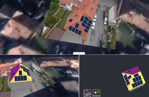

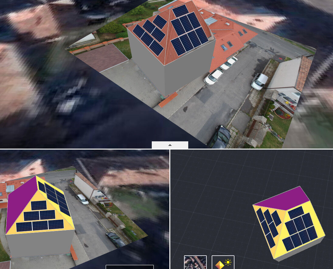

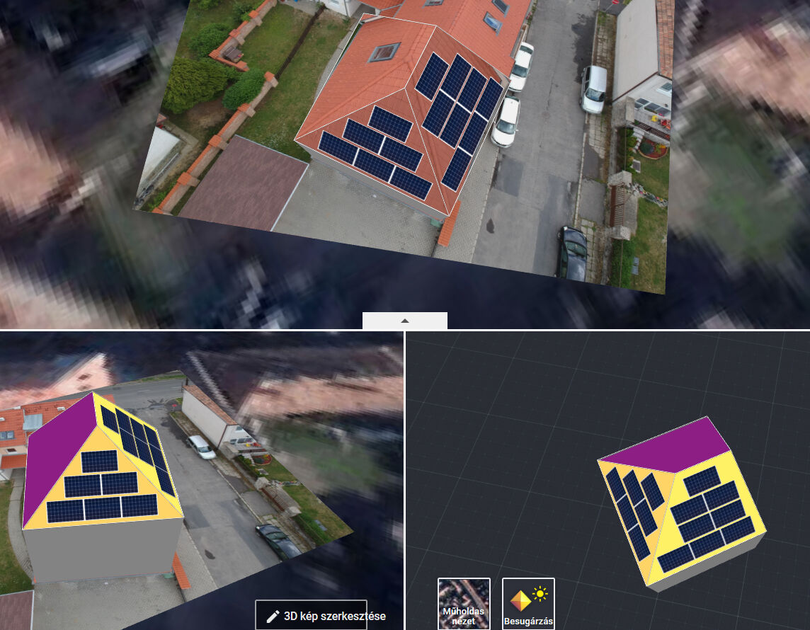

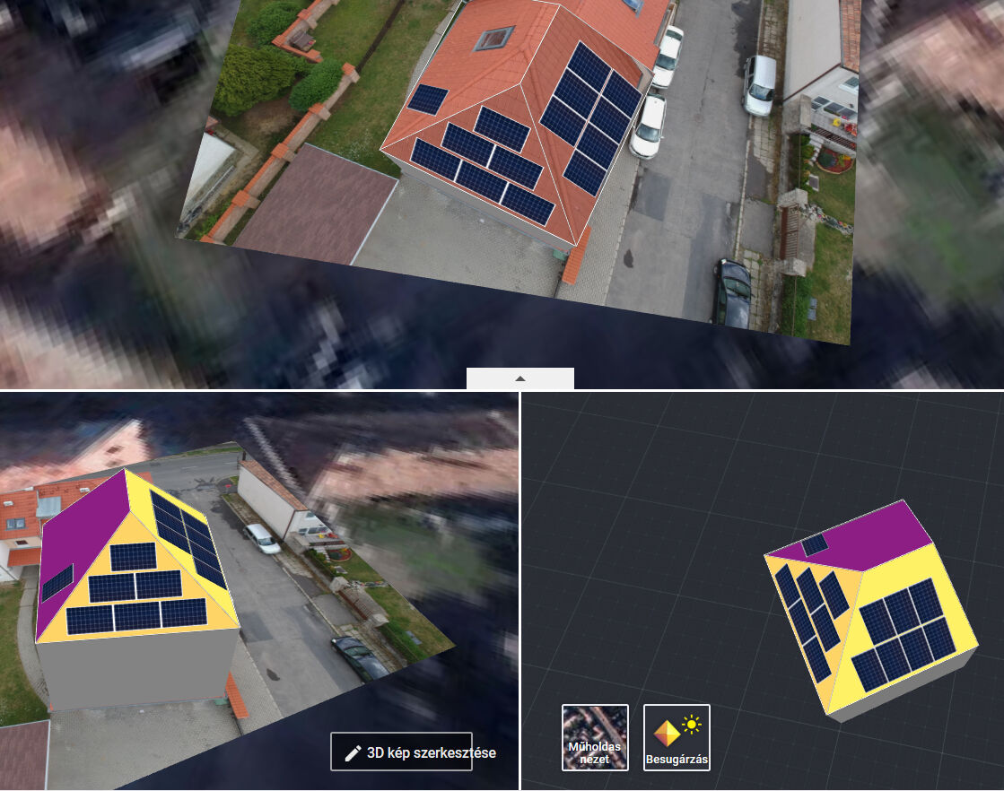

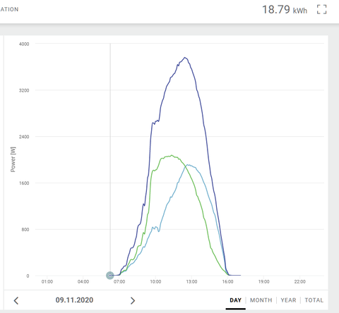

Ezek a fák
és ugye sokszor a szomszédok se tartják be a szabályokat. A mellettünk lévő szomszéd több telket vett megy egyszerre és összevonta őket. Tök jó mert nincs szomszéd, viszont egy erdőt telepített a telke oldalába. Ez is, hogy ilyen 3 méterre nyír meg fenyőfák vannak a telekhatártól (miközben a szabályozás konkrétan kimondja, hogy nagy és magasra növő fék 5-7 méterre a kerítéstől, itt meg van kb. 2). Most novemberben már belelógnak a nyírfái a tetőmbe, szerencsére csak 1 óra erejéig és meglepő, hogy nem sok látszik termelés kiesésben belőle. Októberben még nem.
Kb. így:
Az a hupli 10 óra körül. Pár száz Wh elveszett. Már reménykedem a fagyban, mert akkor lehullanak a levelei és nem fog annyira árnyékolni.
Ilyen szempontból a Tigo lehet nem is éri meg. Három-négy tigót kéne felrakni, annak az árából meg kijön plusz egy panel. Az lehet nyáron többet termel pluszban mint amennyi itt elveszik főleg, hogy alig süt a nap.
Aztán még ott a december amikor nem is fog kijönni a nap a hegy mögül.Azt nem nézted, hogy mely hónapokban van nagy eltérés a statisztikai adat meg a termelésed között vagy konstans folyamatosan elmarad tőle? Esetleg valami környező rendszer adatait nézni, hogy náluk mi történik.
Fifi
Az inverterem és a sínek az optimalizálókkal fent vannak, már csak a napelemek hiányoznak, de sajnos a fenti tervekhez képest 1db panel átcsúszott az ÉNY-i oldalra, így lett meg a P404-hez szükséges min 14db napelemszám:
Legalább jól fogom tudni szemléltetni, hogy arra a tetőre miért nem kellett volna tenni.
JRC szerint az oda kerülő 340Wp 207-233 kWh fog hozni évente.

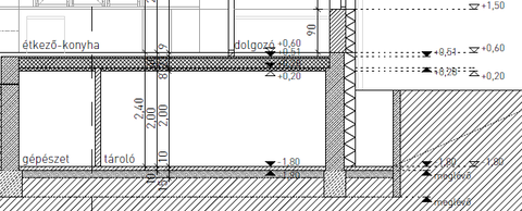

A gallér mindenképpen jó ötlet! olyat rakok fel.

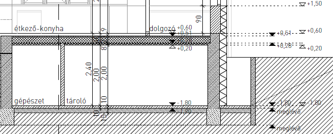

A pince nem penészedik (jelenleg), mivel bőven a harmadpont felett van bennet a hőmérséklet mindenhol (nyilván a lefelé áramló hő miatt is). Az ajtó szar, de 4 cm szigetelést az is kapott.
Ez itt a kazántér hőmérője (itt pl csak zsalus ablak van, látszik is):
A peek-ek, amikor megy a kazán ilyenkor az egész térben megemeli a hőmérsékletet.
#44448768
agyarka
#8229
Vagy nem.... mert,
SOKKKKAL többe kerül.
Marad a padló JÓVAL hidegebb télen, mint lehetne!
Kell a francnak télen a hűvős padló :-(
Ha párás-nedves a pince akkor szellőztetni kell, marad a szívás.
Ha nem tömítettek a pince ajtók/ablakok és/vagy van működő kémény/kürtő akkor szellőzik, marad a szívás.
A pince falak- és környező talaj átmelegítése veszteséggel jár, akár többszáz kWh/tél.
Avagy, összeségben aligha ésszerű a javaslat a legtöbb eseben. -

és dranga-nak is válasz:
Az alapozás aljáig biztosan nem ások le valahol 2- en lehet a föld alatt (1 méter a fagyhatár) (csak tipp, hogy meddig van az alap), 30-40cm terveztem leásni:
Ismerem a beton előnyeit és hátrányait, de jelenleg télen több a hátrány, mint nyáron az előny (14cm grafit van a házon, rendesen).
Megnéztem az alulról hűlő födémre mit ajánlanak, de szerintem ide overkill (a grafitos 3cm+2cm meg már meg van) az extrák közül nekem nincs sok mindenre szükségem, egyedül a tűzvédelem lenne jó. Viszont látszik, hogy nincs végtelen belmagasság ezért nem tudok 10cm oda rakni sajnos. Gondoltam a hűtükrös fóliára is, de nem tudom, hogy rögzítsem értelmesen.Mindenesetre köszönöm a segítséget mindenkinek!
formálódik bennem a megoldás/következő lépés. -

Én inkább rendesen körbeszigetelném a pincét illetve a házat, egészen az alapozás aljáig.
A pince tetejét leszigetelni egyszerű és gyors megoldás, de a szigeteléssel leválasztjuk a házról a nagy hőkapacitású pincét. A nagy tömeg és a megfelelő hőszigetelés miatt jó hőtároló szerkezet előnyös a nyári és a téli hőháztartás szempontjából.A fűtetlen pinceplafon szigetelésénél érdemes az alulról hűlő födémre való rendszert alkalmazni.
#44448768
Mielőbb rakj a pince plafonra legalább 10 cm grafitos habot.
Nem kell hálózni-glettelni sem... csak a réseket kipurhabozni.
Aztán nagyjából síkba csiszolod és lefested egy réteg falfestékkel.
Viszont ne csak a szoba padlója alá rakj, hanem a szoba falakon túl is.
Minél nagyobb felületre, de legalább 0,8-1,0 méterrel, ha és ahol mód van rá.

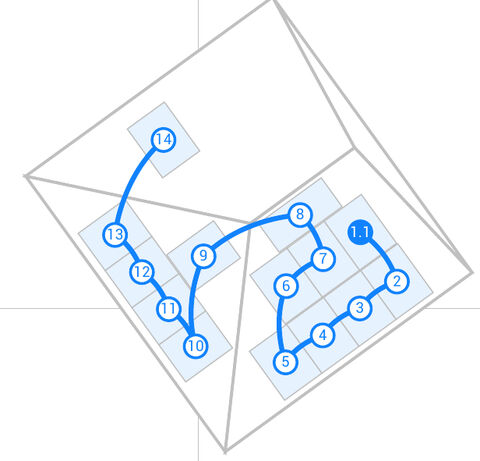

Fifi
Ha már így szóba került a napelem álló vagy fekvő elhelyezése én is kérdeznék.
Hozzám holnap jönnek a napelemet felszerelni.
Ami biztos: 14 db JA Solar JAM60S10-340 PR 340W napelem és egy Solaredge SE4k 3 fázisú inverter WiFi-vel lesz a menün.
Ami még nem biztos, hogy hogyan helyezik el a tetőn a napelemeket.A kivitelező volt kint személyesen megnézni (a tetőre nem ment fel, csak a padlásablakon nézett ki és a padláson mérte a szarufák távolságát) és azt mondta, hogyha fent lesznek a tetőn, akkor lesz tuti, hogy hogyan fér fel. Szerinte a DK-i oldalra lehet csak 7db megy fel, de a 8db lenne az ideális.
Tervezőben mókoltam és ez lenne a legrosszabb eset:
Ha a DK-i oldalra mégis felfér a 8db, akkor a csak vízszintes elrendezést vagy a vegyest erőltessem holnap a szakiknak?

6,12 kWp, DK-i tájolás, 40°-os tető, Kecskemét.
Nahát!
kardkovacsi
#8208
Szerintem ez a hónap nem fogja hozni a kalkulátor által becsült értéket. Az időkép előrejelzését nézve alig fog sütni a nap.
Nálam a becsült érték 328 kWh erre a hónapra, jelenleg 121 kWh az állás a 10 nap alatt.
A mai termelés 1,86 kWh és most ilyen napok jönnek. -

Szerintem akkor nézd meg ha teljes hónap megvan. Nálunk az október 409 kWh volt összesen (8,235 kWp) ... miközben előző években átlag 310 kWh (4,77 kWp) szóval a mostani október nagyon gatya volt: 49 kWh a korábbi évek 65 kWh-jához képest...
kardkovacsi
Mondjuk én ezt nem is értem. A PV kalkulátorhoz képest azért jelentősen elmarad a termelés így egy hónap alatt. A 7.26-os rendszeremre a PV kalkulátor 327 kWh-t mond novemberre és pl. ebben a hónapban 106 kWh van úgy, hogy 4 napig sütött a nap szinte egyfolytában, bár párás volt az idő és a maximum 4 kW körül alakult.
Persze lehet elsietem a konklúzió levonását de kételkedem abban, hogy akár a közelébe is fog jutni ilyenkor a PV kalkulátor által becsült termeléshez a rendszerem.
A helyszín meg Üröm/Buda határa. Lehet a budapesti szmogos levegő ennyire betesz ilyenkor a termelésnek. -
