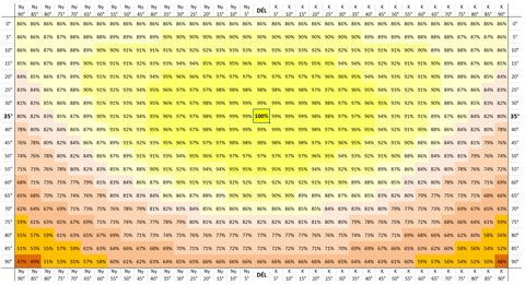

Az optimális működéshez elengedhetetlen az optimális tájolás. Komolyabb beruházásoknál napkövető rendszert szoktak kiépíteni, azonban az automatizálási rendszer költsége olyan magas, hogy az kizárólag nagy beépített teljesítmény esetén térülhet meg. A következő kép szemlélteti, hogy milyen tájolásnál milyen teljesítményre számíthatunk.
Kattints a képre a nagyobb képért!
