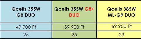

Van-e valaki aki kapott ajánlatot az új G9-es QCell panelekre? Érdeklene, hogy mekkora az árkülönbség a vele azonos kategóriájú G8-as szériával. (főleg az alapmodell érdekel, nem az XL-es).

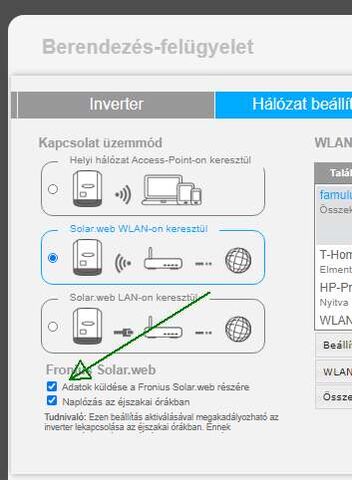

Istv@n
warning19 #7674 üzenetére
Nyilván akkor érdemes frissíteni, amikor kicsi a termelés. Viszont mivel a Fronius inverter offline-ba megy, ha nincs fény, ezért este nem lehet frissíteni.
(Esetleg USB-ről, kézzel felébresztve.)
Szoftveresként azt mondom, mindig érdemes frissíteni. Persze, kerülhet bele hiba az új verzióba. Viszont a supportnak/fejlesztőknek elég idegesítő, ha olyan hibával jelentkezik az ügyfél, amit már öt verzióval ezelőtt kijavítottak.
Tökmindegy. Én délelőtt szoktam elindítani a frissítéseket, de az picit más, mert egyszerre 19 inverterre küldöm, és párhuzaomsan annyit tud csak csinálni, ahány datamanager kártya van (4/erőmű). Illetve előfordul, hogy nem megy fel elsőre a frissítés, ritka esetben sokadjára sem, ilyenkor azért jó, ha épp nem megy le a nap. A rekordom 2-3 olyan inverter, amikkel 2 hétig közdöttem távolról, és a mai napig nem tudom, hogy mi miatt, de a lényeg, hogy végül sikerült. Persze odamehettem volna a helyszínre, és akkor megvan rögtön, de nem értem rá ez miatt kirándulni, így meg időnként kattintottam párat, míg végül végre sikerült...

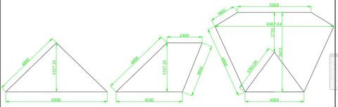

- hogy lehet 75nm lakó területnek 350nm-es tető felülete? Ebből mennyi lehet a kelet,dél,nyugat?

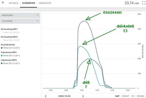

Köszönöm a segítséget! Az inverter 2 munkaponttal dolgozik. Fogom én azt valahogy látni hogy mennyit termelnek külön - külön a munkapontok?
Például solar.weben vagy magán az inverteren vagy az inverter webes felületén?Vagy csak az együttes termelésüket fogom látni, mint ahogy most látom. -

Köszönöm. Közben már ez a probléma megoldódott. A telepítő nem fejezte be a WiFi kapcsolat mentését és így nem volt internetkapcsolat. Emiatt most más probléma keletkezett. A solar weben regisztráltam az invertert, de nem tudtam hozzárendelni a PV rendszerhez. Most hogy sikerült a hozzáadnom az invertert a solarweben, kettő inverter látszik. Az egyik:Fronius solar.web berendezéshez nem rendelt készülékek(1)A garancia választás nem teljes(1/1)
A másik:A rendszerem neve(1)A regisztráció nem teljes(1/1)
A két készülék igazából ugyan az!
Mi van ilyenkor? -

2. nem ésszerű "péár év múlva" vacakolni ennyi plusszal... rakd fel most.
Egyszerűbb-olcsóbb mint a bővítés lesz majd és nem is egetverő összeg.
Napelemenként ~80 eFt egy plusz napelem cakk um pakk (53...55+10...15+12)
Mondjuk a 370 Wattos mono perc halfcell Himo black LONGi-ból. -

330-as Sharpból 22 darab az 7.26, ezt simán lehet két munkapontra tenni, 2x11 (vagyis nálam így működik). Ezt később még munkapontonként olyan 6-8 panellal lehet még bővíteni.
Igaz nekem Fronius (8.2-es) inverterem van aminek az MPP-je 200-tól 800-ig terjed és a max feszültsége 1000.Ebben a tetőben meg termelésben ne légy biztos. Nekem déltől 35 fokra van az egyik fele és 55 fokra a másik. Még csak két hete megy a rendszer de már láttam 6.1-et miközben 7.26-os a rendszer. Szerintem tavasszal hideg időben lesz ennél még feljebb is.

Lehet, hogy hagynom kellene, hogy a szakik tervezzék a rendszert, de mivel mindenki mást mond, akivel beszélek, megpróbáltam megérteni az inverter meg panel méretezést.Az volt a (talán nem racionális) elképzelésem eredendően, hogy egy olyan rendszert szeretnék (délnyugati, 45 fokos tető), ami jelenleg 7kWp-vel futna, és későbbi igényeim szerint ha szükséges 8-9kWp-re fel tudnám bővíteni inverter csere (és szaldóvesztés) nélkül.

Nem Light verzió. A Fronius wifi-jére csatlakozva csináltuk a beállításokat. Este felé beléptem a 169.254.0.180-n és láttam 4 ikont amiből nekem csak 3 volt zöld. Valami nem lett engedélyezve az adatnaplózásnál? Ez nem autómatikus?Csak napközbeni tudok belépni, mert valamit gyári értéken hagytak és éjjel nem elérhető az inverter, mondván úgy sem nézegeti senki.
#44448768
Ugye ... nem "ligth" verzió?
Hanem WEB-es (WiFi-s) inverter.
Ha igen akkor az utolsó 7. számjegy hiányozat.
240.123456?
Van, hogy az az LCD kijelzőre nem fér ki.
DE! pl. a telefonod WiFi-jei között látod a FRONIUS nevű wifinél a nevében végig a számot.
HA! a beállítások menűben aktiválod a fronius wifijét... és közel vagy hozzá. -
