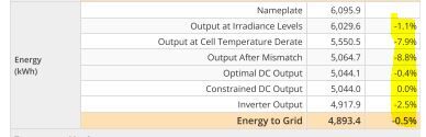

Szóval Huawei 5KW inverterrel lett számolva. 28-30 fokos a tető.
A dél sem 0 fok, inkább -4. A nyugat így -94. Keleti oldalra rosszabb értékek jöttek ki a telepítőnek, pedig elvileg jobbnak várta, de a szomszéd emeletes háza, ezek szerint sokáig árnyékol. Nyugaton van egy kemény, ami délelőtt szintén árnyékol 1-2 panelre, de nem tudom ezzel kalkulált-e, a képen be van jelölve , mint valami.Ha érdekel, átküldhetem a riportot, hátha többet látsz. :)

Hát így adta meg a riport, kb 20% veszteséget mutat:

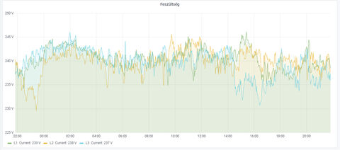

Nem taplalok 253V-nal magasabb feszultseggel a sajat, es a szomszedok erdekeben. Ezert van, hogy az inverter 253V-nal leszabalyoz.
Amikor nagyon sut a nap megemelkedik nalam a belso feszultseg, amivel sajnos mivel vekony az utcai kabel megemelkedig a kinti is.Mivel nincs a kornyeken nagy fogyaszto, igy 253V-ig megy ez igy, amikor is az inverterem leszabalyoz, es visszaveszi a teljesitmenyet.A hazban 1 fazis van csak. Az utcan ha a legkisebb feszultsegu kabelre vagyok rakva, akkor is feltolom 3-4kW teljesitmennyel is 253V-ra.

Ez függ a vezeték ellenállásától, hosszától. Innen fotelből nem lehet megmondani.
"akkor az egy trafón levő összes fogyasztónál is meg kell, hogy emelkedjen a feszültség!" - nem teljesen. A golyós példánál marad a félcsöved másik vége alacsonyabban van azaz ott normális a feszültség. Tőletek a trafóig csökken a feszültség minél távolabb mérnéd a invertertől. De ez csak egy elméleti példa volt, hogy könnyű legyen megérteni a dolog fizikáját akár az is lehet egy vezeték darab ami rossz. -

"- az nem fordulhat elő, hogy az inverter és az óra között "alulméretezett" a vezeték?"
Ez volt elsonek megnezve, 3x6mm2-es vezetek megy az invertertol az oraig."- ha emelt feszóltséget táplálok vissza, akkor az egy trafón levő összes fogyasztónál is meg kell, hogy emelkedjen a feszültség!"
Nyilvan. Minel messzebb vannak toled, annal kisebb mertekben, de igen, megfogod emeleni a feszultseget."- ha vékony a szolgáltató vezetéke, akkor már 5kW terhelésnél jónéhány Voltot kell esni a házban a feszültségnek"
Ugy ahogy mondod. Most, hogy megy az indukcios fozolap, es a szaritogep + meg ez az kisebb fogyasztok, viszont az napelem rendszer termel 2kW-ot, igy is csak 225V a fesz."A megoldás egy jóval vastagabb azaz kisebb ellenállású vezeték lenne vagy a közelben jó pár nagyobb fogyasztó."
Ja, csak itt a 12-es csapdaja esete forog fent. A szolgaltato nem feltetlenul akarja kicserelni a teljes halozatot, mert nincs fogyaszto, es a havi 5-8-10eFt-os villanyszamlakbol kb soha nem jonne vissza neki a felujitas koltsege. Tehat ez nagy kuzdelem lesz valoszinuleg. A poen, hogy egesz a trafoig megneztem, es nincs meg 1 napelem rendszer, tehat meg az sem lehet, hogy a kozelben van masik termelo, es kozosen nyomjuk fel a feszultseget.
" vagy a közelben jó pár nagyobb fogyasztó."
Igen ez jo lenne, de par nagyobb fogyasztot nem birna el a halozat, mert OK, hogy en termelek napkozben 2-5kW-ot, de az azert nem 1 akkora durranas. 1 komolyabb indukcios lapotot nem szolgalna ki. A kivitelezo poenosan megoldotta a dolgot. Nyaron nyomassam a klimat, telen pedig hosugarzot, es akkor nem elsz gond... -
Zizi123
En is allitottam mar feljebb a feszultseget 253-rol 257-re, de paraztam folyamatosan, hogy mennyire fogjak toleralni a haztartasban az eszkozok. Kb 1 honapot hasznaltam igy, mialatt elpusztult 1 LED panelem tapja, aminek LEHET, hogy semmi koze hozza, de utana visszaallitottam 253V-ra a biztonsag kedveert. Persze siman lehet, hogy ez veletlen, vagy ha 253V-on lett volna akkor is elpusztult volna. Nem tudom.
Igazabol ha a TV, vagy valami komolyabb eszkoz megy emiatt tonkre a hazban, mert 253 helyett 257-en hajtom, akkor kb soha az eletben nem hozna vissza az arat az a kis plusz termeles, igy inkabb nem kockaztatok.Igazabol nem ertem, hogy miert ilyen magas a feszultseg amikor termelek, mert ha nem megy a napelem, akkor 235-240V van csak, de ha bekapcsolom, akkor siman 253V, es ezt tudja a rendszer akar mar 2kW-os termelesnel is produkalni. Azt sem ertem, hogy ha bekapcsolom a szaritogepet, a sutot, es az indukcios lapot, es meg a bojler is megy, ami osszessegeben siman 6kW folott van, akkor viszont gondolom illene vagy 210V-ra leesnie a fesznek, de nem esik annyit.
Mivel mertek mar az NKM-esek, igy tudom, hogy a karon is ott van a 253V, tehat ugymond nem csak nalam bent van valami gebasz. Marpedig ha ott van a karon a magas fesz, akkor annak illene elnyelnie, ha volna fogyasztas, de valoszinuleg nincs.
Teny, hogy utolso karo vagyunk a szegmensen, tehat ugymond az aram csak 1 iranyban levo fogyasztokhoz tud kiegyenlitodni. Bar az utolso karo elmelet szerint alacsonynak kellene lennie a feszultsegnek. Mivel az utcaban levo mind 3 fazison voltam mar, igy meg ugy sem tudom megoldatni a problemat, hogy atraknak masikra. Sajna csak 3x16mm2 a fazis vezetek az utcaban.Mar azon gondolkoztam, hogy mi lenne, ha 3 fazist behozatnam a hazba, es az invertert is arra kicserelnem, de hat ki fizeti ezt meg nekem? Ez testverek kozott is vagy 500-600eFt lenne, es mi van, ha tovabbra sem jo???
Hat nem egyszeru a helyzet.geresics: 1 fazisom van. Igen, amikor hetvegen megy az osszes fogyaszto a hazban, mert sutes-fozis, mosas van, akkor nincs problema sem... Ma eppen igen, mert ezek pont nem voltak.
