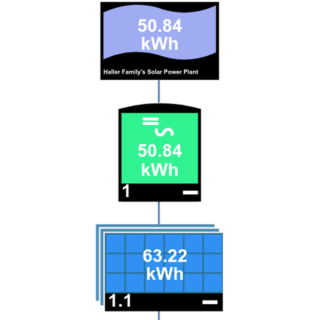

Ok, ez a rész akkor tiszta, hogy a DC termelése 63,22 kWh, ebből mire váltóáram lett maradt 50,84 kWh. Ez 80,4%-os hatékonyság.
Árnyék nálam nincs: tervezéskor összeszedett dolgaim.
Viszont 3 égtáj felé néz a tető.Viszont, akkor a kezdőoldalon miért nem ez az 50,84 kWh szerepel azt nem értem.

megnéztem nálam is van különbség: 6,63 az éves , 6,68 az öszes fetelszem ez az 50 kWh az első 1-2 napból jöhetett össze amíg minden összeált a regisztrációval se beállításokkal hozzáférésekkel
Elvileg a system production és a lifetime energynek egyformának kellene lennie szerintem.
A paneloknál amit látsz az a bruttó amiből az inverter hatékonyságát ki lehet számolni... nálad: 50,84/63,22 azaz 80% körül volt a decemberi hatékonyság (optimalizálók inverter DC->AC hatékonyság)
Nálam ugyanez az időszak: 87,59 / 97,99 azaz 89% körül volt a hatékonyság.
1) keresnék egy szakit, hogy nálad miért csak 80% - ami szerintem nem túl erős - , de lehet semmi gond nincs csak kevesebb paneled van vagy több az árnyék. Bizonyos feszültség alatt a hatékonyság eléggé leromlik (SE esetén is más invertereknél szintén)
Nálunk a teljes (április 14 óta): 6,67 / 6,91 MWh azaz 96,5% a hatékonyság. Itt is jól látszódik, hogy a téli időszak kevesebb szórt fényénél azért sokkal jobbat tud az SE isnyáron...

A lenti képen a string termelés 63.22 kWh és az inverter által mutatott érték 50.84 kWh közti különbség a napelem rendszer működéséhez szükséges energia különbözet?
Tehát 63.22 kWh-t termelt a rendszer, 12,38 kWh volt a napelem rendszer fenntartására fordított energia és így 50,84 kWh-t tudtam ténylegesen elhasználni vagy visszatáplálni?2.

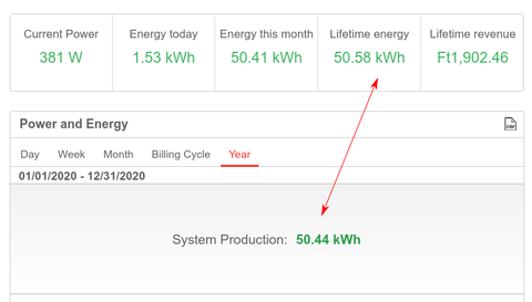

Ha ez így van, akkor miért nem 50,84 kWh szerepel, hanem 50,58 kWh a beüzemelés óta termelt összes energia és 50,44 kWh rendszertermelés a műszerfalon? Ennek a 3 értéknek nem azonosnak kellene lennie? Miért térnek el? -
