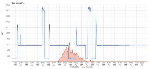

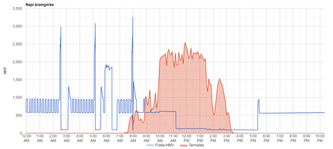

Nem tudom, hogy mennyire vág ide, ha nem, akkor elnézést érte! A helyzet, hogy holnap jönnek a szolgáltatótól az óracsere miatt!
Nálunk a melegvizet 3 boiler szolgáltatja, ami most vezérelt órán van, de értelem szerűen ezt átkötöm a rendes hálózatra. (A vezetékeléssel már kész vagyok) Viszont olvasva itt a fórumon valamelyik hozzászólást, elgondolkodtam, hogy lehet úgy kéne megoldjam, hogy a boilerek csak nappal menjenek, amikor ugye a napelemek is termelnek!
Szóval a kérdésem az, hogy valaki jár-e hasonló cipőben mint én, illetve, hogy hogyan oldotta meg? Vagy ti hogyan oldanátok meg? Vagy ne foglalkozzak vele? -

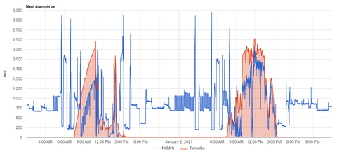

Van egy 7 csatornás fogyasztásmérőm (Brultech ECM-1240)
Huh, köszi, ez nagyon jó, én Shelly 3EM-el indultam el (HA+Grafana+Zabbix back/frontendekkel), de esélyes hogy váltok erre, mert a három csatorna kevés (éppen rendelni akartam +1 3EM-el), árban rosszabb, és a Brultech kompaktabb is, valamint van Zigbee-s változat. Ebbe bele fogok mélyedni, szóval megvan a ma délutáni program. A gyártótól rendelted? Milyen protokollal használod?

Talán igen. Kérdés, hogy mekkora puffer kell. Most 2 főre van egy 300 literes, az épp elég a napi igényekre, de ha egész nap hűtené a fűtés, szerintem a duplája se lenne elég.
De ha megoldható lenne, biztos, hogy sokat segítene, éves szinten az áramfogyasztásunk 60%-a a fűtés.

Van egy 7 csatornás fogyasztásmérőm (Brultech ECM-1240) a ház különféle áramköreire kötve, annak gyűjtöm az adatait már 8 éve + amióta napelem van az inverterből is kiolvasom a termelési adatokat. Ezekhez írtam egy kis grafikonrajzolót.
Van még 11 hőmérő is a házban, amit egy Arduino alapú szerkentyűvel olvasok ki. Az is megy adatbázisba. Nézegettem már, hogy van-e jól látható összefüggés a fűtés és a kinti havi átlaghőmérséklet között, de nincs. Valószínűleg a szoláris nyereség elég jelentős ahhoz, hogy a napsütéses órák száma többet számítson, mint a hőmérséklet.

jbnd-007
Ezt a rajzot kicsit nehezebb értelmezni, a házunk összfogyasztását veti össze a villanyórán átmenő forgalommal. A lényeg, hogy amikor a kék görbe van felül, akkor áramot vételezünk a szolgáltatótól, amikor a piros, akkor a piros és a kék görbe közötti részt visszatápláljuk.
Látszik, hogy egy 24 órás időszakból télen azért nagyobb részt a szolgáltató áramát használjuk.
jbnd-007
kardkovacsi #9442 üzenetére
Így van. Így néz ki a fűtési fogyasztásunk január 1-jén, egy felhős napon. A megtermelt áram semmire nem elég.
Napos napon se sokkal jobb a helyzet, mert akkor meg egy rövid időszakban túltermel, máskor meg nem tud eleget termelni, hogy ellássa a hőszivattyút. (Meg persze a külső hőmérséklettől függő vezérlés miatt pont rosszkor áll le. Évekig tartott belőni, hogy tartsa a hőmérsékletet, ha a téli nappal 6-8 órájára kéne korlátoznom a fűtést, kezdhetném elölről.)
