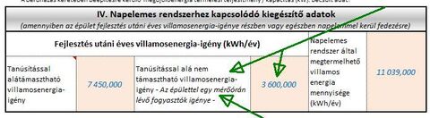

#44448768 #7983 üzenetére
ez rendben van ami képet ide beillesztettél, az érdekelne, hogy mi szerepel abban a Lechner Tudásközpont-ba feltöltött hiteles energetikai tanúsítványban, ami alapján ez ki lett töltve
viszont szerintem félreértitek, amit írok, bár próbáltam nagyon pontos lenni
én azt állítottam, hogy:
szimplán egy napelemes fejlesztés, az épület gépészetéhez tartozó elektromos fogyasztó nélkül általában nem okoz akkora energetikai javulást, hogy az épület besorolása magasabb energetikai osztályba lépjen és emiatt csak napelemre általában nem jó a pályázatpersze, hogy jó napelemre is, de ennek megvannak a feltételei és ide hozzátettem, hogy erre az energetikus és az energetikai tanúsítvány pontosan választ is tudnak adni, illetve adnak is
majd azt is írtam, ha mégsincs ilyen elektromos fogyasztó a gépészetben, akkor arra is van megoldás, hogy "papíron" legyen, de ennek hivatalos nyoma van (a hiteles energetikai tanúsítványban)hogy miért húzódik ilyen régóta, az összetett dolog, majd ha már elkészült és még lesz hozzá időm-erőm, akkor írok róla, hátha valaki hasznosnak találja majd
viszont a lényege az, hogy ez egy fűtéskorszerűsítés és felújítás, ahol napelem is lesz (megszakítva egy másik felújítással, de ez még nem is nagyon befolyásolt semmit...), nagyon sokat kellett várni mindenkire és nehéz volt embert találni, volt ahonnan olyan válasz jött, hogy legkorábban fél év múlva tud csak jönni felmérni a terepet, hogy egyáltalán árajánlatot adjon
botrány ami az építőiparban megy, és most január egytől az energetika is változik, de akik a döntést hozták nem mérték fel, hogy a jelenlegi gazdasági, politikai és vírushelyzet miatt mik lesznek/lehetnek a következmények, tehát ismétlem, botrány...
másrészről azt gondolom, hogy úgy néz ki jó árakon sikerül majd mindent megoldani, így lehet meg is érte várni ilyen téren#7986 dranga
köszi, tényleg ismerem ezeket a dokumentumokat (úgy ahogy)
tőled is nagyon szívesen veszem, ha tudsz mutatni ilyen energetikát, illetve adsz energetikus elérhetőséget, aki ilyet már csinált és képben van veleattól, hogy sem én, sem az említett energetikus ismerősök nem láttak ilyen energetikát, nem azt jelenti, hogy biztosan nincs, az is lehet, hogy a kiírásban értettünk félre valamit
ezekre egyértelmű bizonyíték lenne egy általatok említett hiteles energetikai tanúsítvány -

#44448768
LOTR
canniball #7976 üzenetére
általában az, hogy mi van a valóságban is megvalósítva és hogy mi szerepel a papírokon két külön dolog a gyakorlatban (sok esetben)
hiteles energetikai tanúsítványt nem fogsz tudni feltölteni, ha olyan fogyasztók tételei is szerepelnek benne, amik nem az épületgépészet részei - ez valószínűleg nincs szakszerűen megfogalmazva általam, de mondjuk kb konyhanyelvenértsd pl. egy mosodát üzemeltet valaki az alagsorban és venne emiatt napelemet, mert sok a fogyasztása, így általában nem lesz korszerűbb a ház energetikai besorolása, az más kérdés, hogy erre több megoldás van, hogy mégis az legyen, de azokat a (kiegészítő) megoldásokat a hiteles tanúsítványon fel kell tüntetni
korábban is írták már itt a topikban, hogy csak napelemet is lehet telepíteni épületgépészethez tartozó elektromos fogyasztó, illetve minden más energetikai korszerűsítés nélkül, viszont ennek megvalósításáról vagyis az energetikai megoldásról én még hivatalos tanúsítványt nem láttam, valamint több energetikustól érdeklődve, ők sem
így szeretnélek megkérni, megkérdezni, hogy privátban elküldenéd e a tanúsítványod, vagy az energetikusod elérhetőségét, mert tényleg nagyon érdekelne minket, hogy ez hogy megoldható mégis?

LOTR
canniball #7971 üzenetére
ha kiragadunk valamit a szövegkörnyezetből, akkor akár a teljes eredeti mondanivalója is megváltozhat
a legvégére írtam, hogy energetikai számítások pontos választ adnak ezekre a kérdésekre, hogy mit lehet és mit nem (nem vagyok energetikus, így sajnos sok eshetőségre nem tudok ezzel kapcsolatban érdemleges választ adni)napelemes téma:
korábban -lehet még tavaly volt- írtam már erről (ezeket nekem is energetikusok mondták, nem magamtól találtam ki), úgyhogy egyelőre nem ismételném meg, mert lehet hosszú lenne, inkább csak kérdezném tőled:
volt neked esetleg klímád, vagy elektromos hmv előállító rendszered, vagy bármi egyéb épületgépészettel kapcsolatos nagy elektromos fogyasztód?
(a következő kérdés, hogy meggyorsítsuk) ha nem volt, akkor hogy lehetett, hogy teljesítetted azt az indikátorfeltételt, hogy csökkenjen a ház co2 kibocsátása és magasabb energetikai besorolása legyen szimplán napelemes fejlesztéssel?a finanszírozásra én azt a tájékoztatást kaptam, hogy előlegben le lehet hívni minden számla 50%-t, a maradék 50%-ot meg akkor fizeti ki a bank, ha a megvalósult fejlesztésről is megkapta a számlát (de mindegy mi szerepel ezen a számlán, mert legfeljebb csak annyit fizet, amit a szerződés aláírásakor benyújtott előzetes árajánlaton szerepelt), de ha valaki kifizeti saját pénzből a kivitelezőnek, akkor a bank a szerződőnek fizet
- nyilván ennek is utána kell még érdeklődni, főleg ha valakinek ez a fizetési módszer meghatározó része a folyamatnak#7972 amargo
igen, elnézést is érte, részben jogos ez is, de annyira összefüggnek ezek a témák, hogy mindenért másik topikba menni... és megint pont a napelem miatt alakult ki a beszélgetésaz, hogy milyen siralmas a helyzet tudnék írni róla, nálunk lassan 2 éve húzódik az ügy, és részben ez is az oka, hogy ennyire nincsenek képben sem a kivitelezők, sem a pályázók, mert vagy/és nagyon drága vagy/és sokáig tart, amíg végére ér a folyamat és ha ehhez még hozzávesszük, hogy jó 10 év, mire megtérül egy energetikai fejlesztés, sokan arra sem gondolnak, hogy jövőre mi lesz, nem hogy 10 év múlva, úgyhogy összetett dolog ez
