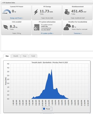

nekem 2018 novemberében ment fel 6kWp 20x300Wp CanadianSolar félcellás poly, meg egy 4kW fronius inverter, két tető, K-Ny 10-10 tábla, ez volt kicsivel 1,8m alatt
2019 aug végén került fel +2db CS3k-300p
ezzel a plusz kiszállással is 2m alatt megállt ez a rendszer.2,7m nekem ez alapján soknak tűnik. a bankos téma miatt rendesen tesznek rá, de ennyit nem kellene.

22db 300-as panel van 4kw inverteren és 6470kwh volt (osztott tájolás)
A te szetted röhögve kell ezt hozza. A 2,7m kicsit erősnek tűnik
