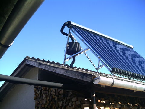

Napelemmel villamos energiát lehet előállítani, napkollektorral hőenergiát állítunk elő, amivel vizet vagy levegőt lehet melegíteni, amit a használati meleg víz melegítésére, vagy épp fűtésrásegítésre lehet használni. Utóbbi előnye, hogy rendkívül magas hatásfokkal (<95%) tudja a beeső napsugárzást hasznosítani, hátránya, hogy akkor adja a legnagyobb meleget, amikor süt a nap – jellemzően amikor nincs rá szükségünk (nyáron)! Mosodáknak, autómosóknak (ahol sok hőenergiára van szükség nyáron is) ideális befektetés! Háztartásoknak már több problémát hordoz, mint előnyt, mert a nyáron keletkezett energiával valamit kezdeni kell, különben néhány év alatt saját magát fogja károsítani a rendszer!
Könnyű megjegyezni, hogy melyik-melyik, mert anno iskolában majdnem mindenkinek volt napelemes számológépe! Ez a topic a napelemekről szól!

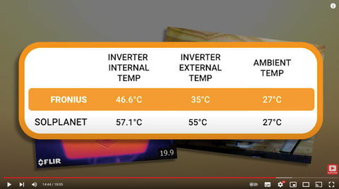

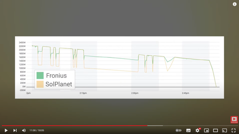

Innen:
https://www.youtube.com/watch?v=eK3RGhpGwVg
Nem kezeli olyan jól a felhőket mint a Fronious, igaz jóval olcsóbb:
És eléggé melegen működik (átlag 10fok, ami felére is csökkentheti az élettartamot),
és 35fok kültéri hő mellett 63foknál már leszabályozta magát (5->0,4):
Nemtom milyen a az a Solplanet inverter, de nem lehet hogy az ajánlatban 2 stringben, azaz 2x 8db 540-es akart az lenni?

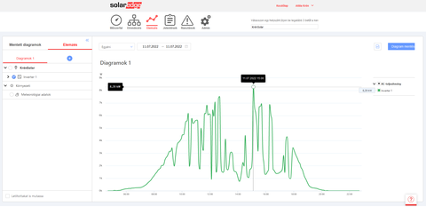

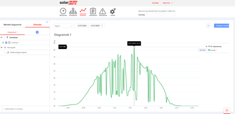

Kicsit nézegettem a grafikonokat, és azt látom, hogy hétfőn, amikor alapból felhős s szeles volt az időjárás, sikerült 1x teljesen megközelíteni az elméleti 7,6kWp-t (12:40) és egyszer sikerült is bőven túllőni.
Ez lehet, hogy elég optimálisak voltak a körülmények (hideg panel, szél, csak épp abban a pár percben sütött a nap, nem melegedett túl), vagy mérési hiba?
szerk: tegnap is volt egy nagyobb peak:
