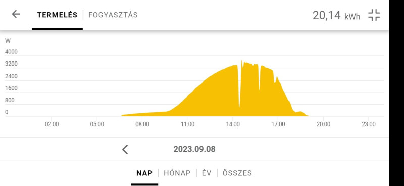

Van valakinél északi 25-30 fokos tetőn napelem? tudna termelési adatot, vagy grafikont mutatni mennyit termel?
köszi! -

Így nálad nem kell szabványosítani a mérőhelyet. Mert alapból kéne ha vékony a vezeték (10mm²), mert a felújítás mértéke meghaladja az 50%-ot. 😀
).... vagy egyáltalán marad e életben...
Ha mindkét nap sütött a nap, akkor nincs ötletem.
