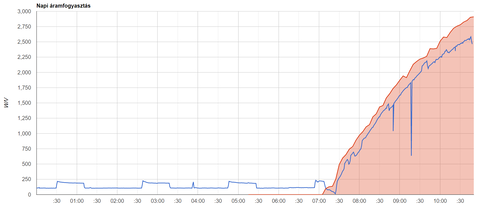

Ezt a rajzot kicsit nehezebb értelmezni, a házunk összfogyasztását veti össze a villanyórán átmenő forgalommal. A lényeg, hogy amikor a kék görbe van felül, akkor áramot vételezünk a szolgáltatótól, amikor a piros, akkor a piros és a kék görbe közötti részt visszatápláljuk.
Látszik, hogy egy 24 órás időszakból télen azért nagyobb részt a szolgáltató áramát használjuk.

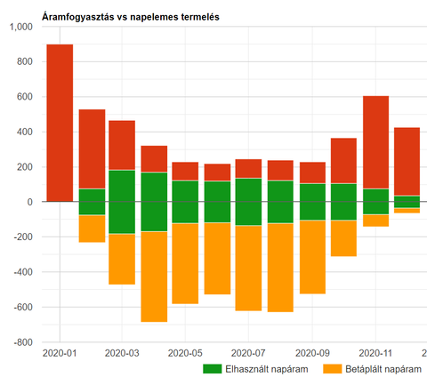

Egyre inkább úgy néz ki, hogy idén fizetni fogok a fűtésért. Rekord rossz november után rekord rossz december. Már csak 700 kWh pluszom van, az nem elég fűtésre február közepéig. Hacsak nem lesz szikrázó napsütés januárban végig...
Lehet, hogy mégis poly napelemet kellett volna venni? Állítólag az jobban teljesít felhős időben. A mono 3.9-es rendszerről 1 kWh se jön le egy ilyen napon, amik mostanában vannak.

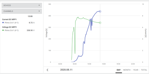

Na ma volt az első olyan nap, amikor órákon át levágta az inverter a teljesítményt. Úgy tűnik, a hideg idő magában nem elég hozzá, kell az erősebb szél is.

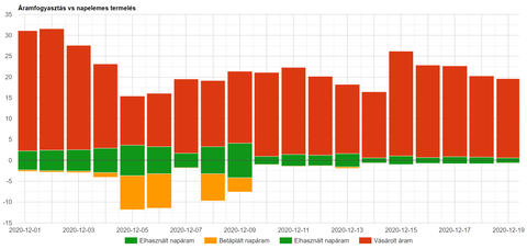

Elkezdtem kiegészíteni a grafikonrajzolóimat a napelemes adatokkal. Ha felrajzolom az áramszolgáltató felé folyó és onnan érkező áram összegét (ezt a fogyasztásmérő adja) és az invertertől kapott termelési adatot, egész jól látszik, hogy mennyit használ el a ház a pillanatnyi termelésből (piros és kék közötti keskeny sáv) és mennyi táplálódik be (kék alatti rész).
