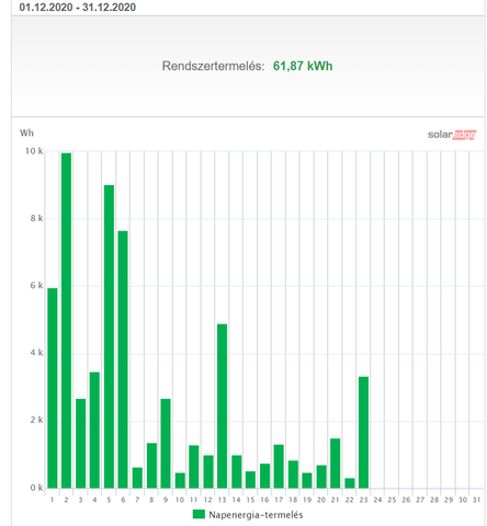

Üröm, 7.26-os rendszer 25 fokos dőléssel meg fele, fele -35 és 55-ös azimuthal 61 kWh volt ma reggelig.
gusztin
#9017
8,235 kWp ... Dunakeszi Duna mellett eddig 60 kWh jött le ebben a hónapban
Itt napot se láttunk szerintem Decemberben
korábbi években ennél több jött le a 4,77 kWp-s korábbi rendszerrel
de az egész ősz ilyen szar volt (azaz október óta) Szóval evvan.

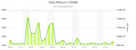

Na itt egy jó példa, két majdnem azonos telj. rendszer és ha jól értem Janusz001-nél decemberben 160 kWh, csemberlen-nél 70 kWh.
Ha tudná az ember a decemberi besugárzási teljesítmények arányát lehetne agyalni mi okozza ezt a különbséget. Tájolás? Dőlésszög? Műszaki különbözőség?
Nálam 5.2 kWp-nél december 57 kWh, DNy-i tájolás 26 fok dőlésnél,
gyanítom Janusz001rendszere nagyon jó helyen lehet.
