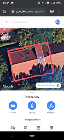

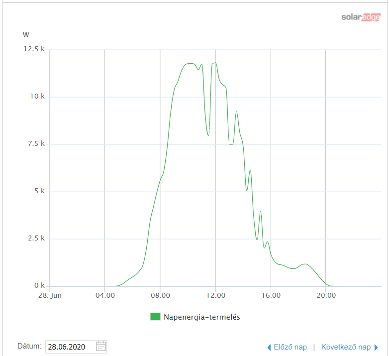

Tudna valaki mutatni egy tavaszi/őszi (~már20/sep22) és nyári (~jún21) napos nap termelési görbét délkeleti panelokhoz?
Lehetőleg minél közelebbi tájolással ehhez: déltől 56 fok eltérés keletre, 45 fokos tetősík.
Előre is nagyon köszi! -

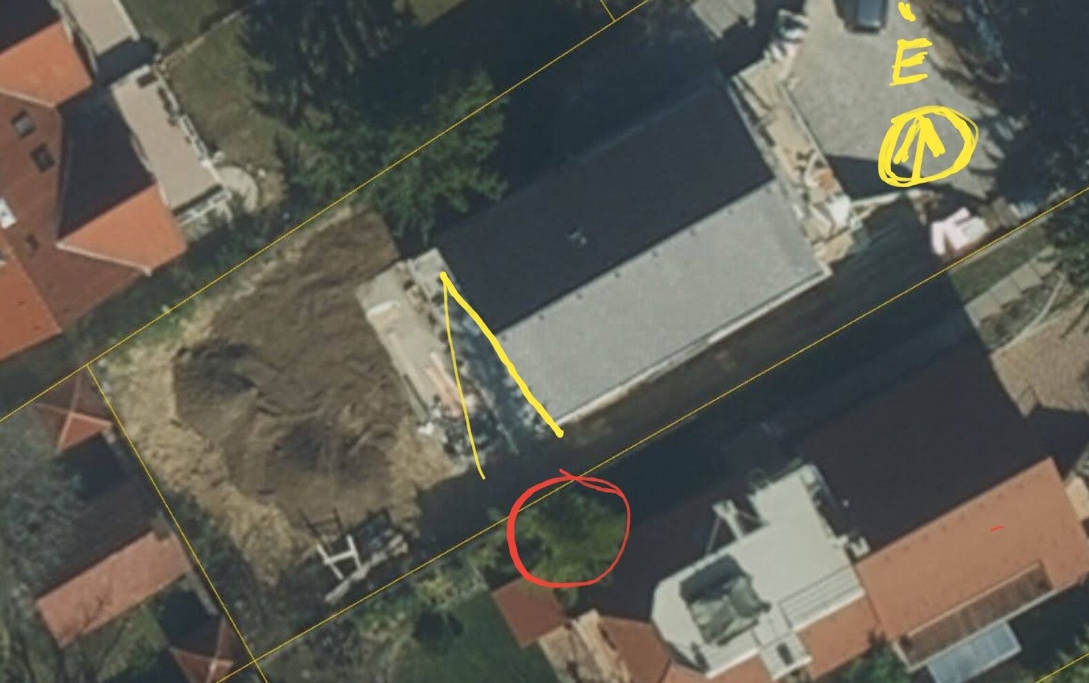

kiss_tomi
Az alábbi igények alapján kértem ajánlatot:
- Fogyasztás: 12600Kwh/év
- Tető használható felület: 13,3 * 4,7 méter (D-30 fok), 25 fok
- Nem kell bővíthetőnek lennie
- 3*32A elérhetőA képen látható mozgó árnyék van a szomszédban (ez egy őszi kép, dél körül)
Kérdésem, hogy az árnyék miatt ami nem tudom mekkora nyáron érdemes SE inverterrel menni vagy nem éri meg a felárat (~370 000 Ft)? Humawei inverter + Huawei omptimalizáló amiről még nincs sok tapaszlat? Más 2 stringes inverter és Tigo optimalizáló 1-2 panelen?

mauimagic
kardkovacsi #9723 üzenetére
A tető aljától mértem, elvileg ennél csak jobb lehet. De D-DNY-NY irányban szinte végig 25-30 fokban árnyékol az erdő.

mauimagic
kardkovacsi #9709 üzenetére
Közben leméregettem az árnyékolási szögeket és a kalkulátor azt dobta ki, hogy éves szinten 9.5%- os lesz a veszteség az árnyék miatt.
Megtérülésben nincs egy év különbség. -

kardkovacsi
mauimagic #9697 üzenetére
A másik opció, ha tutira akar menni fotózd le mostanság menyire vetül oda az árnyék és hány panel fog leárnyékolni. Nálam pl. a 11-ből 3-4-et, de valójában a 4-iket csak pár hétig télen. Erre lehet tenni 3-4 tigót és akkor nem veszted el csak annak a 3-4 panelnak a termelését és nem az egészét.
Lehet ha majd bővítem egyszer a rendszer (direkt nagyobb inverterem van) akkor rakatok pár tigót is oda. -
gabor9991
Ilyen tetőre ahol ennyi árnyék van esetenként, akkor kell a solaredge vagy van helyette alternatíva? [Sarki villanyoszlop árnyékol] [kép]
kardkovacsi
Arra gondolj, hogy a termelés kb. 80%-a márciustól szeptemberig termelődik meg. Tehát amit bukhatsz (ha tényleg csak téli hónapokban esik rá az árnyék) az a maradék 20% valahány %-a. Azt is érdemes nézni, hogy télen lehullik a legtöbb fa levele így nem fog teli árnyékot vetni. Nekem a szomszéd nyírfái novemberben nagyobb árnyékot vetettek mint most, mert most már nincs rajta levél, vagyis a termelési görbék alapján.
