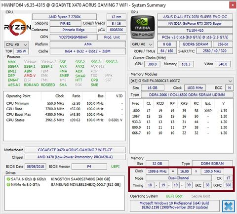

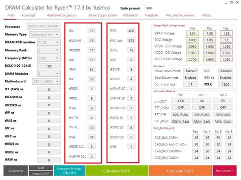

helli!
első próbálkozásom manual módban:
MSi X570,3900X,CMW32GX4M2C3200C16
XMP ki,3600Mhz,1,35V
A bekeretezett egyes részeit nem mind ami nem volt a BIOS-ban azt autón hagytam.
elindult vele a gép,Cinebencch32 lefuttattam.
melyik progival futtassam le,hogy bírja a BIOS egyes beállításokat a memória modulok?
kell még valamit állítanom,vagy innentől egyes értéket vissza kell vennem majd 0,x értékkel egyesével apránként,hogy ha lefagyott vagy elakad akkor tudjam mi volt az utolsó állítás?
esetleg így maradhat.így maradhat?

Vettem egy ilyen RAM-ot.
G.SKILL Trident Z 32GB (2x16GB) DDR4 3600MHz F4-3600C17D-32GTZLapom Gigabyte X470 Aorus gaming + Ryzen 2700x proci.
Ez a memória elvben 3600mhz mellett kéne tudjon CL17-et.
Na most nálam 3200mhz CL18 a legjobb amivel hajlandó stabilan működni. A lap nincs rajta a memória kompatibilitási listáján, de a BIOS-ban simán felismeri az XMP profilt a helyes időzítésekkel. Viszont ha bekapcsolom akkor kifagy. Állítgattam BIOS-ból is, Ryzen Masterrel is, de a 3200 CL18 -nál ahogy lejjebb megyek időzítéssel, vagy feljebb órajellel halott.Lehet ez kompatibilitási probléma, vagy valószínű nem tudja a RAM amit tudnia kéne ?

ritterkrisz #58325 üzenetére
Memory fülön a "Dram Frequency" a valóságos.
Nekem is az adatlapomon szereplő 3200Mhz ram van.Ha megnézed a "milyen ramot vegyek" topikot látod ott erősen ajánlják mert az esetek 99.9%-ban pöcc röff.
Én vagyok a maradék 0.1%Nekem első indulásnál 2.133Mhz-en indult nálad már eleve 2.400Mhz az alap. Bios XMP profil 2 beállítást is javasolt mind a kettővel képtelen volt a gép elindulni. Akkor sem amikor 1.35V-ról 1.4V-ra emeltem a Ram Vdiv-et 2933Mhz-ig jutottam kézzel.
A2/B2-be memóriák áthelyeznek, XMP még most sem indul. Kézzel álítottam be 3.200Mhz-re ahol elvileg gyárilag van. De ez valóban nem JEDEC szabvány, gyári tuning amit a gyártó garantál hogy még menni fog
Én így használom és többet nem is bír, felette már pl:3.400Mhz-en ki kell vennem az elemet és úgy BIOS reset mert addig sem jut el
örülj, hogy neked pöcc röff

ritterkrisz #58327 üzenetére
Ezek JEDEC értékek. A 3200 XMP, nem szabvány hanem gyári tuning.
koko52
SPD az a beégetett gyári értékek. A memory az aktuális érték.
ritterkrisz

4264adam
ritterkrisz #58321 üzenetére
+1 az 1597Mhz a mérvadó, töltsd le a cpu-z programot, ha ott is a memory fülön a 3200mhz fele jelenik meg akkor 3200mhz-en fut.
konci79
Clock -nál irja, 1597, dual chanel, azaz megy 3200-on, nem kell aggódni, csak rossz értéket nézel.
