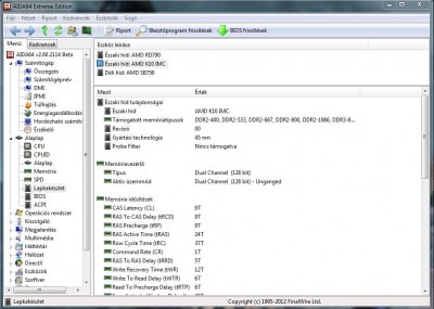

A következőben kérnék segítséget:
Van egy Gigabyte p43-es3g lap amiben volt 2x1GB DDR2 (Kingmax KLED48F-A8KI5) 1066MHz-es rampár.
Ezek lettek bővítve egy +1 GB ( Kingmax KLED48F-B8KU6)
+1 GB ( Kingmax KLED48F-B8KO6)
Szintén DDR2 1066MHz-es ramok-kal.
A kérdésem csupán annyi lenne, hogy a 4-ből háromnál azonos értéket látok az everestben, egy viszont eltér a képen látható módon.
Ez így működhet? vagy cseréljem le a többihez hasonló értékekkel bíróra?
