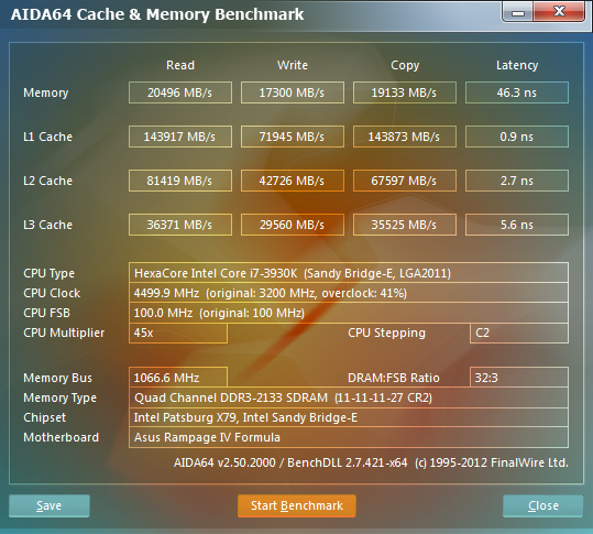

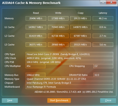

Anno ez végig lett zongorázva, X58-nál is a 192bit alig hozott előnyt a 128-hoz képest. Itt is ez a helyzet.
Mind emellett élnék a gyanúperrel, hogy ez a teszt nem terheli le eléggé a memvezérlőt. Nézhetnél vmi tömörítő tesztet (pl winrar bench).Mem bench-nél nem igazán lényeges a proci erő (ezen a szinten kb mindegy). Memvezérlő, időzítés és órajel számít. Főleg a subtimingsokkala lehet nyerni/trükközni.

Jelentős változást nem fogsz tapasztalni esetleg 3Dmark11 cpu pontszámot tolja meg kb 1k val a Quad Channel javára. De a cl11 sok. Ha tudna cl9 Ben a 2133 az tuti lenne de azt sem venned eszre Szinte sehol

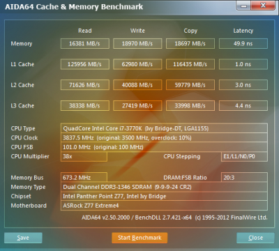

most nézem a rám 1346
Ez meg jobban szemlélteti a késleltetés lényeges seget

Értem én azt de a CL11 ellen csak az időzítés van, de vele van 2133 vs 1346 és a 256bit vs 128bites sávszélesség, meg a magasabb órajelű erősebb processzor.
Amúgy a Z77-ben is 4x4GB van, az X79-ben Quad channel, meg a Z77-ben nem 1866.
Megnézted a képeket?
(#37264) Qru: Azzal tisztában vagyok hogy nem sok valós haszna van, de tesztprogram azt hittem többet hoz a Quad csatorna konyhájára.
Single vs Dual esetében jelentősebb a kimutatás.
Csak kíváncsiság, hogy mi a korlátozó tényező, mert ilyen körülmények közt nem tudom elhinni, hogy a CL11, mert nekem CL10-en nem volt sokkal kevesebb.

Szted miért tépjük a szánkat, hogy tök felesleges gyors ramot venni?! Ezért (is).
Hiába a gyors ram, a CL11 az elég gatya időzítés. Bár olvasásban a +4k mb/s nem kevés szvsz. Az persze megint más kérdés, hogy nincs érezhető hatása.
A dupla sávszélesség meg egy elméleti maximumot jelöl kvázi, mint látod a valóságban közel sem hozza az "elvárható" gyorsulást.
Ha ez vígasztal nekem 1600MHz CL8-ban 192 bit-en se gyorsabb a gépem a 128bit-es értékedtől, pedig elméletileg... -

azért köszönöm a segítséget.
HX1600C9D3B1K2/8GX
Nem érthető?
