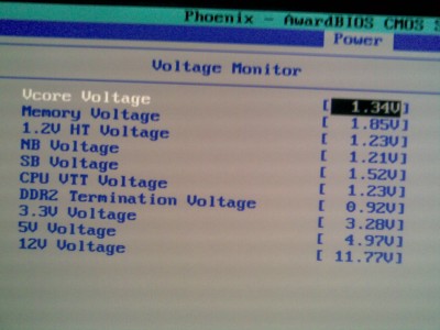

Először is teszteld le a rendszert 8GB RAM-mal Memtest-tel, utána nézd meg mondjuk az AIDA64-gyel, hogy OS alatt mennyi a VDimm, vagyis a memóriák által kapott feszültség. Ezután engedj rá valami memória-intenzív alkalmazást, pl. tömöríts vmit ki-be, esetleg futtass Prime95-tel Blend Test-et, és nézd meg, hogy mennyi a terhelés alatti VDimm. Ha ismered az idle (terhelés nélküli) és load (terhelés alatti) VDimm értékeket, akkor ezekből nagyjából be tudod lőni, hogy mennyit kell nekik adni BIOS-ból. VDimm tekintetében egyébként nyugodtan elmehetsz 2 - 2.1V-ig BIOS-ból. A továbbiakat akkor lehet megmondani, ha tudjuk, hogy mennyi a drop, vagyis a terhelés alatti feszültség-esés.
kekkec
Szóval próbálgatni kell.
Az hogy mennyit pattog a RAM fesz. AIDA-val pontosan lehet megfigyelni, vagy milyen programmal? Illetve mekkora a nagy ugrálás, 0.05 vagy 0.1 V, esetleg több?
Update: Vagy egyáltalán jól értettem a "VDimm"= memória feszültség? A VDimm drop meg az ingadozása?Prime95-tel teszteljem vagy milyen progival és milyen beállítással?
Most 1.95 V-ra van állítva a RAM fesz. ezt meddig biztonságos emelni ezzel a 4 db CORSAIR modullal?
Bocs, hogy ennyi zargatlak.
kekkec
#36597
Teszteld ki a jelenlegi beállítást, hogy működőképes, illetve stabil-e. Ha mind a 4 slot-ban van modul, akkor az jobban leterheli a vezérlőt, ilyen esetben jellemzően megoldás lehet az NB fesz emelése. Emellett meg kellene nézned vmien monitorozó progival, hogy terhelés alatt mennyit esik a VDimm, mert lehet, hogy 4 modullal nagy már a VDimm drop, és akkor azon is emelni kell. A 667 és a 800MHz között nincs igazán nagy különbség desktop alkalmazásokban, a különbséget ki is mérheted - az általad használt alkalmazásokban.
kekkec
Az itt olvasottak szerint állítottam be a feszültségeket.
Tehát:
NB: 1.4 V
Memória: 1.95 V
És 667 MHz-re állítottam a memória frekvenciáját.
Jelenleg működik a rendszer, még.
Szerinted így optimális a beállítás?
Illetve BIOS frissítés orvosolhatja a gondot, vagy csak feszültség állítgatással lehet rábírni a rendszert a 4 modulos működésre?
Érdemes 800 MHz-et "kihozni" a RAM-okból vagy nem lesz jóval gyorsabb a jelenlegi 667 MHz-es beállításnál?
Mit javasolsz?Az alap fesz. értékek amit AUTO-n állít a lap:
Bocs, hogy ennyit kérdezek, láma vagyok (na meg mindig is paráztam az ilyen szintű beállításoktól)

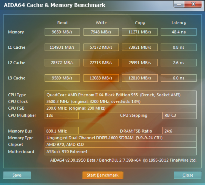

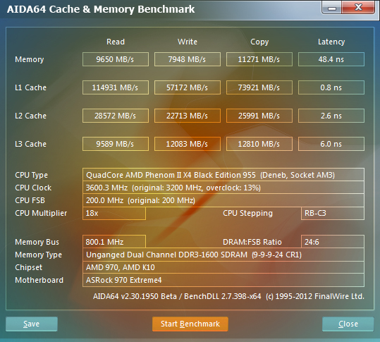

#36579
Az szép!
Ez most így tényleg össze-vissza értékeket mutat xd
Elviekben az enyémnek kellene a nagyobb értékeknek lennie (gondolom de nem biztos, lehet h ez a kingston kit ennyit ér), mivel ugyebár a konfiguráláson is látszik a különbség, vagy az aida mér sz**ul valamelyik esetben.

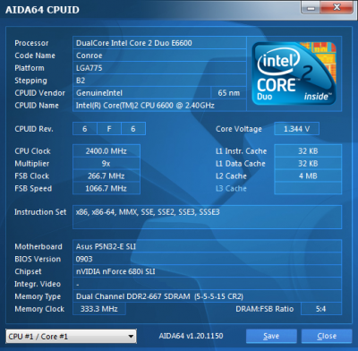

Segítségeteket szeretném kérni, az alábbi problémával kapcsolatban:
A 775-ös konfigomhoz vásároltam 2 db CORSAIR TWIN2X4096-6400C5 KIT-et. A probléma az, hogy az ASUS P5N32-E SLI lapomban 4 modullal a MEMTEST szórja a hibákat, egyesével és párosával (DC-ben) hiba nélkül működnek a RAM-ok, 3 pass-t futtattam mindegyiken a MEMTEST-tel.
Most is egy pár van a gépben és működik.Elméletben a lap 8 GB RAM-mal megpakolható és CORSAIR-ék garantálják a kompatibilitást:
P5N32-E SLI
Guaranteed-Compatible Memory for your Asus P5N32-E SLIMit kellene megpróbálnom, hogy működésre bírjam a 4 modult, hogy 8 GB RAM-mal működhessen a rendszerem, ne csak 4 GB-tal?

Még kezdő vagyok, és lenne egy kérdésem:Nem tudok kiigazodni, hogy most hány MHz-en mennek valójában a memóriák? Csináltam 2 képet. Egyik, másik. Most ilyenkor mi az isten van??
X.M.P 1600-ra vannak állítva, ahhoz képest itt látok vagy 5 féle értéket, főleg az AIDA-ban. Bioszból 3 kép: 1 2 3 . Ezek közül valamit másra kéne állítanom, vagy jó így minden?Konfig az adatlapon. Köszönöm a segítséget
