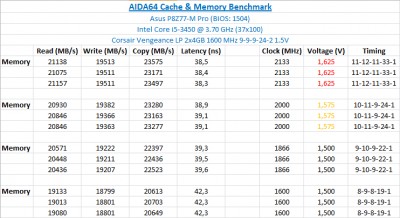

Tehát nem az időzítés a lényeg. Hanem a kettő együtt. Itt "mindenhol" azt olvasni, olyan szövegkörnyezetben, hogy az időzítés annyira fontos, hogy fontosabb az órajelnél. Nos ez mint látjuk nem igaz. Egy 2133 CL~11-es memória sebessége és időzítése is jobb, mint egy 1600 CL~8-es.
A teszt alapján én az 1866 CL~9-es aranyközéputat válaszom. Nem egyenesen arányosan gyorsabb/jobb (sőt inkább csak alig) a 2133-as felállás. Különös tekintettel hogy a feszültségnek is kell adni rendesen. Ki sem teszteltem, de az AIDA lefutott.

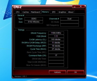

Adott egy 16Gb Corsair Vengeance 1866 CL9 -es kit.
A Memtest86+ mindegyik modullal hibátlanul lefut az XMP-s profiljával.
De ha én Bios -ban beállítom az XMP-t a win, elhasal; a progik nem futnak , ha el is indul eldobja és kifekszik a win.
Próbáltam manuálisan is beállítani a gyárilag megadott feszt/időzítést, semmi változás.
