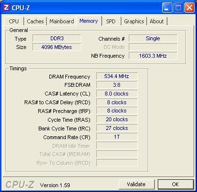

Mem. modul frekijének és feszültségének beállításához szeretnék segítséget kérni.
4GB Kingmax Nano Gaming 1600MHz memória van a gépemben, viszont attól tartok, nincs jól beállítva.A Bios ezt írja ki:
4096 MB/533 Mhz DDR3 1066
Memory Clock: Auto (de kézzel átállítható 1333-ra vagy 1600-ra)
Dram Voltage: 1.5 Volt (ezt kézzel állítottam be, de tetszőlegesen állítható)A CPU-Z szerint 1600 Mhz-en van, bővebben:
Az Aida szerint: DDR3-1333 (667 Mhz), bővebben ezt írja:
Ja, még az Aida az DDR3-1600-at is kiírja. Én ezt nem értem.Mi az oka, hogy mindegyik mást ír ki?
Most ténylegesen hány Mhz-en és hány volton ketyeghet?Köszönöm, előre is.

orangutan4 #39384 üzenetére
Ebből éppenséggel nem látszik, hogy aktuálisan mennyin futnak - azt a Memory fülön találod - de az látszik, hogy a moduljaidban 1110-es SPD van. Nem sűrűn látni ilyesmit.
Az 555 a valós busz frekvencia, ebből jön az 1110, duplázva.
