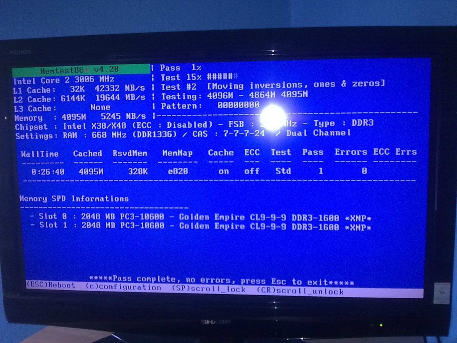

donbos12
Problémám van a memóriámmal.
Típusa : Geli Black Dragon DDR3 1600MHz 2x2Gb Kit (pontos típusa : GB34GB1600C9DC)A probléma ,hogy össze-vissza minden kis sz*r program (ATI Catalyst Control Center,Media Player Classic,Utorrent,Firefox) lefagy,leáll..Játszani nem lehet 10 percig sem mert szintén fagyás a vége.
Annyi van a memóriával ,hogy az FSB miatt csak 1333 MHz-en megy úgy ,hogy a Bios-ban minden beállítás [AUTO]-n van hagyva.(Gépem az adatlapomon)
Lefuttattam egy Memtest 4 PRO nevű programot a Windows-ban eddig ha nem fagyott le akkor 4% volt a max ameddig ment majdnem 1000 hibát találva.
A kérdésem ,hogy ez a program megbízható-e?
Ja és a ramot most cserélték hasonló hiba miatt vadonatújra kb. 1 hete.
Másik kérdésem ,hogy ezt más hardverelem hibája nem okozhatja?
(Szerintem nem)Válaszokat előre is köszönöm
ÜDV
Kérlek ne olyan dolgokat írjatok ,hogy ne vegyél Geil ramot meg ,hogy küldjem vissza (ezt úgy is megteszem ha kiderül ,hogy tényleg a memókkal van hiba)hasonlókat hanem tényleg valaki aki ért is hozzá írjon már nekem valamit. -

A memory management azért eléggé szerteágazó dolog. Pl hibás driverek is okoznak ilyen hibakódokat.
A BIOS nem is fogja felhívni a figyelmed driverhibára, mert nem is tudja mi az. A linkelt hibakódokat sem a BIOS adja, hanem a Win.
Előzőleg mennyi RAM volt a gépben? Csere előtt visszaállítottál-e mindent Auto-ra? Azóta állítgattad-e a memóriára vonatkozó beállításokat?
Progression: Első körben ne az SPD-nél nézd, hanem a Túlhajtásnál. (Másodsorban pedig teljesen lényegtelen a memóriák sebessége.)
Progression
Van 2x 2 GB Kingston Hyperx 1600 Mhz-es RAM-om, amit úgy néz ki hogy nagyon messze van az 1600 Mhz-től...
Az Aida ezt mutatja: [link]
Mi a teendő akkor ha fel akarom pörgetni 1600ig?
