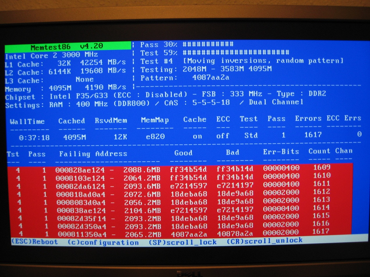

Vettem 2x2 Gb Kingston DDR2 Ramot a gépembe. Előtte 2x1GB olcsó Kingmax volt benne, azzal hibátlan volt a rendszer. Már a második bekapcsolás után furán indult a gép, ezért lefuttattam egy Memtestet:
Egy halom hibát talált. Ez alapján nyugodtan visszavihetem? Az alaplappal való inkompatibilitás kizárható?

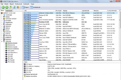

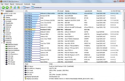

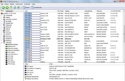

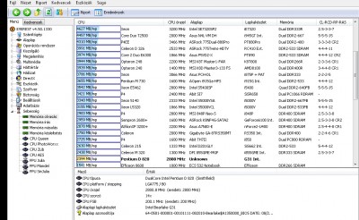

Sziasztok , szerintetek miért van az, hogy a gépem megy mint a villám és ezt a memória értékeket mutatja az everest
Aztán gondol egyet, lelassul és ezt mutatja az everest
Utána egy idő mulva megint visszaáll.
Ezt teljesen rapszódikusan produkálja, szerintetek ez hardveres, vagy szoftveres gond?
A MEM test nem mutat hibát.
Segítségeteket köszönöm.

Nem konkrétan arra gondoltam hogy fizikailag is hibás bármi, csak nem kompatibilis, vagy gyengébben sikerült.
Esetleg ilyen hulladék a bios.
Az 1db 1GB ugyanilyen tipusú memnek elég volt az 1,5V hogy stabil legyen, node ez 4GB/darab persze.
A talált hiba és a ram doboza:
[link]Mindkét memtest ki lett próbálva mostanra és bizony 8960-ra teszik az "address range"-t vagy miafenét... Miért nem 8189 -ig állítja be, ha annyi az elérhető. Így most lehet hogy beleszemetel a reserved-be is és ezmiatt hibázik.
(A prime blend már 24h-ban stabil volt, ráadásul 1,64-ről visszatéve 1,5-re fél óra se kell a hibázáshoz) -

Biztos vagy benne, hogy a lap a hibás? Az nem merül fel benned, hogy olyan szórással készül az adott RAM-típus, hogy valóban magasabb feszt igényel a Te példányod? A csomagolásán levő "specifikált"* feszültségérték erre utal.
*Nem nevezném specifikáltnak, mert láthatóan a gyártója sem tudja mennyi fesz kell neki, hogy stabil legyen. Kingmax-nál nem először fordul elő ilyesmi. Ezer helyről szerzik be a chipeket, mikor honnan olcsóbb. Nem véletlen, hogy nem az eredeti feliratok / jelölések szerepelnek a chipeken.
proximus
A legutólsó f4b (beta) 2010/08/02 -ai bios van rajta. Mondjuk az F3 -mal még ki sem volt próbálva ez a dolog, de nem szeretnék hátrafelé menni.
(Akkor még csak az 1GB volt a gépben) Érdekes hogy a memória dobozán ez van írva: 1,5-1,9V, ráadásul XMP-s
Pedig ez egy tök alap 1333-as kit.
Ugye nem az van, hogy ugyanabba a csomagolásba megy mondjuk a kingmax herkules is...?
Az este teszteltem a sima (nem _+_ -os) memtest-el és dobott két hibát: 8448 és 8512 megánál...
(8189 van a gépben szerinte)
Beteg egy állat ez, az biztos. Hosszú ideig nem frissítettek megint, aztán kiköhögték a 4.0-át. Szerintem letöltöm a _+_ -os változatot, hátha az nem hallucinál.
Akkor egyébként tényleg elképzelhető hogy teljesen hibátlan a RAM?
