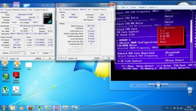

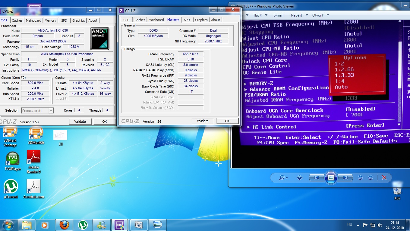

RegiSVK
Közben lepróbáltam 200 MHZ "fsb" nél (alapon ) 1:4 . "V" 1,5- vagy 1,6 maradt és belassult a gép teljesen .
időzitést ilyenre állitotta be .
Köszi a segitséget . Megpróbálom belőni a 9-9-9... időzitést és emelem a feszültséget. 1,8 V irnak a ram oldalán de a ramra 1,7 van irva ?! NB V -t emeljem vagy sem ?
tkesy
RegiSVK #30722 üzenetére
Na, ez már alakul...
Az első képen, valamiért csak DDR3-1000-en hajtja a ramjaidat a bios, szal az az OC cucc kuka..
Szóval, ha alap 200 MHz-es "fsb-t" használsz, akkor neked 1:4-es arányt kell beállítani kézzel, + az időzítést: CL9-9-9-24 (+1T - ha bírja), 1,8v /1,9v mellett... ekkor pont DDR3-1600-on fog járni a rammod...
Ha tuningolsz, pl 250 MHz-es "fsb", akkor maradjon az 1:3.33 arány, a fentebb említett időzítésekkel és feszültségen, és ekkor lesz DDR3-1666-on a ram.. ha itt hagynád az 1:4-es arányt, akkor DDR3-2000-en próbálnád járatni, amit vagy tud (CL10-ben) a rammod vagy nem... -

RegiSVK #30706 üzenetére
Az alaplapi leírásban nincs szinte semmi, az a legnagyobb szorzó amit írtál? (3:10)
Mert ha igen, (a manualban is OC val jelölik az 1600-os tempót) akkor csak cpu tuning mellett fogod tudni 1600-os ramjaidat használni...
Most, ha jól számoltam 200 (cpu) * [10:3] = 667 * 2 = DDR3-1333-on járnak, és ehhez te beállítottál 9-9-9-24-et...
A szabvány szerint 4 fajta időzítésű modul van ezen a sebességen (CL7, CL8, CL9 , CL10) és úgy tűnik a tied nem szereti a CL9-et... Feszültséget meg egyáltalán nem kellene emelned, az alap 1.8v-on tudnia kell még az 1600-os, nemhogy az 1333-at..
Everest-el vagy cpu-z vel nézd meg, milyen időzítést tud a tied, és azt állítsd be az 1333-hoz...
Vagy húzd fel a cpu "fsb"-jét 240 MHz-re, és akkor fog 1600-on járni a rammod a 3:10-es szorzóval...#30719 : lásd amit fentebb írtam...
