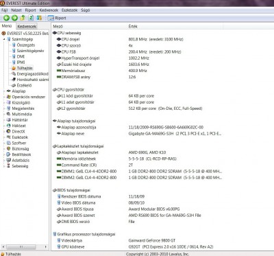

Az everest azért írja cl5-nek, mert az, az spd értékeket olvassa ki, ahogy már az előbb is írták. De ez egyébként egyértelmű is, mivel azokat az adatokat a memória, spd résznél írja ki.
Az everesttel, inkább most már legyen aida64, úgy látod az aktuális értékeket, ha futtatsz egy gyorsítótár és mememória sebességmérést. -

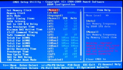

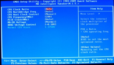

noxon: Északi hídnak ha adsz +0,1V-ot [(G)MCH] néven fut a BIOS-odban az szokott ilyenkor segíteni ha nem a modulok döglöttek. Azt meg memtest-el tudod kizárni.

Az Everest speciel pont azt mutatja, hogy CL5-ben...
Midway: Nézd meg más diagnosztikai programmal is, pl CPU-Z-vel. Az Everest sokszor nincs igazán képben.
E másik lehetőség, hogy a Giga hagyományihoz híven egyes BIOS image-ekben nem működik egy-két beállítás, csak ott van. Próbálj ki másik BIOS verziót írni a lapba. -

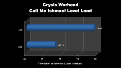

Ez a videó meg egy akkor marketing bullshit, hogy csak na. Egyetlen egy példa: crysis pályabetöltésnél 10(!) másodperc a különbség 4 GB és 8 GB ram között. Ott kezdődik a probléma, hogy a pályabetöltéseknél általában a merevlemez szokott a szűk keresztmetszet lenni, ez az egyik, a másik meg az, hogy ezt a 10 másodperc különbséget kicsit érdekesen jelölik, lásd alább.
