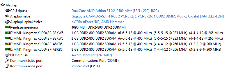

Karima #31410 üzenetére
Láthatóan eltérő modulok. Lehet emiatt is, ugyanis a BIOS a gyengébbekhez igazítja az időzítési beállításokat. Azok pedig csak 333MHz-en tudják a CL5-öt.
Emellett lehet, hogy kicsit túl van már így terhelve az IMC, és azért is megy lassabban. Egy kis VCore emelés esetleg segíthet.
Mondjuk értelme nincs mindezzel foglalkozni ha a gép egyébként stabil.
