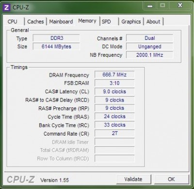

Sziasztok,kinéztem magamnak itt az apróban egy OCZ Reaper DDR3 3x2GB 2000MHz ramot és egy Gigabyte X48T-DQ6 (LGA775) alaplapban szeretnék használni,jó választás vagy nézek valami már ramot? Válaszokat előre is köszönöm!

A képek alapján jól vannak beállítva az időzítések is. Valószínűleg kompatibilitási probléma. Esetleg megpróbálhatsz még egy kis feszt adni a NB-nek, illetve a memóriáknak.

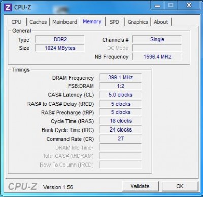

Hivatalos szabvány szerint 800MHz a max sebesség ddr2 esetén, ezért az 1066MHz-es ram nem szabvány sebességű, ezért indul 800-asként és nem 1066-osként. A drágább ramok esetén van rá külön profil de a tiédnél nincs.

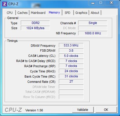

Ha by SPD-n hajtod, akkor - meglepő módon - az SPD-jébe programozott órajelen, és időzítéseken fog üzemelni. A gyári órajelet kénytelen leszel manuálisan beállítani. Ha minőségi RAM-ot veszel, azok SPD-jében rendszerint szerepel az 1066MHz-es szabvány, illetve plusz tuningprofilok is. Az olcsó RAM-okra mindez nem jellemző.

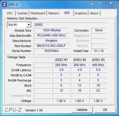

Hanem az hogy én 1066-ost rendeltem és ezt kaptam.
Akkor ez most csak 800-as?
Nem adtam neki semmilyen VDimm emelést.Csináltam egy bios resetet hogy alapból menjen minden.És 800-ast ir ki.
Akkor engem átba..tak?
Az érdekel hogy kiderítsem hogy mit kaptam 800-ast vagy 1066-ost? -

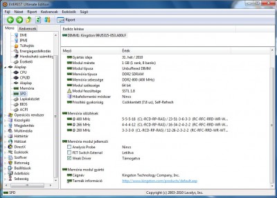

Lenne egy olyan kérdésem hogy
emrég vásároltam egy Kingston KHX8500D2/1GB-os memória modult.Ez ugye 1066Mhz-es.Na most nekem sem a CPU-Z sem az everest nem jelzi sehol hogy ez 1066-os lenne.Csak 800Mhz-esnek írja mindenhol.Akkor engem átb...tak?
Hozzá teszem hogy működik a megadott beállításokon de ha 1066-os akkor miért nem jelzi ki? -

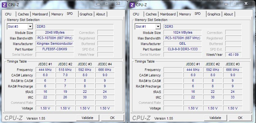

Azonos órajelek és időzítések konkrétan mit jelentenek? Pontosan milyen RAM-ok?
De a legjobb megoldás az lenne, ha egyforma lenne minden modul.
Egyébként miért nem lehet elsőre leírni minden esetlegesen szükséges információt? Nem feltétlenül nézem meg mindenki adatlapját, ahogy szerintem mások sem.
