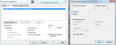

Üdv
Azt írja a win7 home professionalom ,hogy 2 giga ram használtaban(3giga) és 3 giga ram van a gépben.
No megnéztem ezt a memory remapot és nem találom. Nincs ilyen elnevezés a biosban!
Azt is megnéztem hogy mi a max használható winek esetében és ennek tudnia kéne 16gigáig kezelni.
Segítsetek kérlek milyen elnevezés alatt lehet a biosban.Gigabyte alaplap. -
