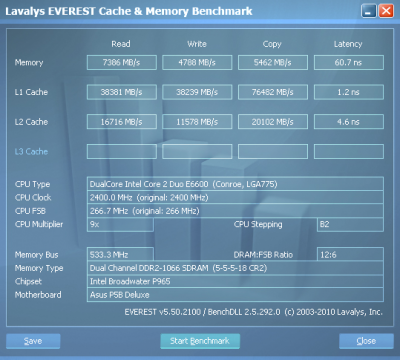

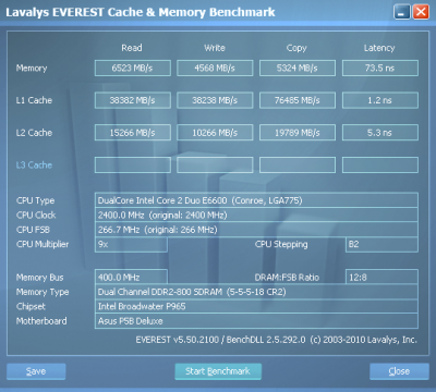

FehérHolló
Itt P5W DH Delux, E6700 proci, kétcsatornás (=dual channel) üzemmód esetén semmi teljesítménybeli különbség nincs 1:2 és 1:1 hajtás között.
Mérés alapja: RAM stressz test logolja az egyes részek kezdésének és befejezésének időpontjait másodpercre pontosan. Nagy átlagban nincs szignifikáns különbség. (Többször tíz perces részekről beszélünk, a ms-es logolás nem követelmény.)daa-raa: Az Insertes információt köszi!
