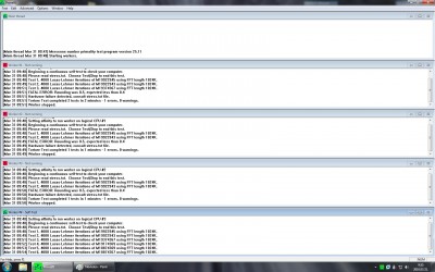

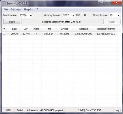

Hali lenne pár kérdésem
pár napja álítottam össze a konfigomat ami: corei 7 930, 6x2GB OCZ 1600 ddr3 8-8-8-20 1.65v, gigabyte x58a ud7, minden alapon (ram 1066-ra állítva biosban autón 1.5v-n) így lefutattam 24 óra prime-ot ami stabil is volt nos ezután beállítottam a gyártó által megadott 1600mhz-s memória sebességet 8-8-8-24-re és megemeltem a szintén megadott feszt 1.64-re ( 1.65 kéne de a biosban csak 1.64 vagy 1.66 van lol) uncore természetesen 3200-on, ezután a prime 95 kidobott 10 perc után
most ez mi ??? mindent a gyári értéknek megfelelően állítottam be nemtom mi a gond
a hűtőm noctua dh14 és a magok max 58 fokra melegszenek) -

A ramokon van egy kis chipp amiben el van mentve az SPD érték. Ebben tárolódik a sebesség és az időzítés. Ebből olvassa ki a lap és ennek alapján lövi be a bios a ram értékeit. Vannak olyan ramok amikben van EPP profil is, ebben a gyárilag szavatolot tuning értékek vannak eltárolva (fesz, időzítés, sebesség), így ha a bios-ban aktiválod akkor nem kell ezeket külön kézzel beállítanod, hanem automatice belövi a bios. Hasznos, főleg ha enm szeret az ember fia pepecselni az időzítések állítgatásával pl.
