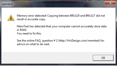

Egy régi céges gépbe cseréltem ramot.1 Gb Pc3200 DDR 400mhz. Tudomásom szerint a ram új. A gép elindul de a windows xp betöltése előtt újraindul. Másik slotban és másik gépen is hasonló a hibajelenség.
Alaplap: Asus a8n Sli Deluxe
Proci: Amd Athlon 3200+
VGA: nvidia 6600gtRossz lehet a ram vagy esetleg más gond lehet?
A válaszokat előre is köszönöm
