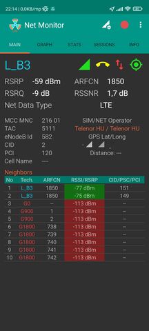

bociusz
TeeJay #86543 üzenetére
A Cellmapper csodákra nem képes, csak azt tudja kijelezni, amit az Android a CellInfo API rendszerhívással visszaad. Az Android API pedig azt adja tovább, amit a modem drivere visszaküld. Innentől két opció lehetséges:
- vagy maga a modem "lusta", azaz nem keres más sávot, amíg B3-on megfelelő a jelerősség (a Mikrotik eszközök pl. jellemzően így dolgoznak)
- vagy a modem/telefon gyártója írta meg a drivert úgy, hogy csak egy részét jelenti vissza a "hallott" Neighboring Cell-eknek az Android felé.
Egyik esetben se tudsz felhasználóként sok mindent tenni. -

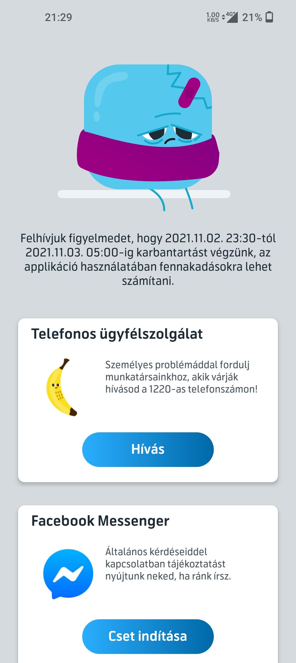

Ryder62
Másnak elindul a mytelenor alkalmazás?
