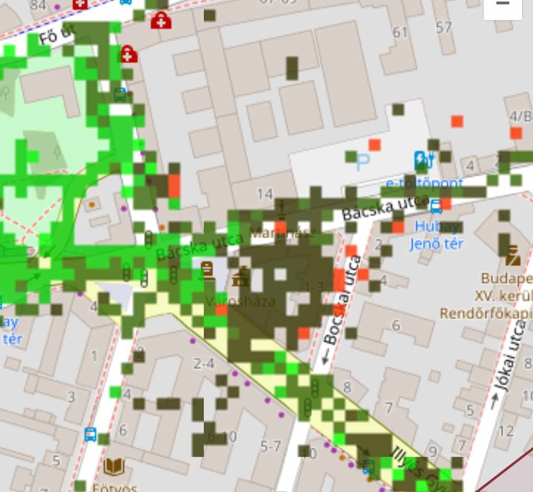

Akelaus
TeeJay #102627 üzenetére
Én tök máshogy érzékelem ezt a lekörözést, azaz hogy lekörözte őket a Yettel 4G-5G szinten. (igaz az 5G-t az én telóm nem tudja)
Direkt felraktam a telefonomra a Cellmapper-t és megy a rögzítés mióta azzal kábít az ügyfélszolgálat hogy holnap végeznek, hetente, és akkor milyen remek lesz.
Örülök ha 4G-t látok a telómon, és nem a H virít a térerő mellett.
Van Telekom kártyám is, az végig 4G+ ugyanott.
Mivel havi szinten itt töltök kb. 200 órát, nem mindegy hogy milyen a hálózat.
