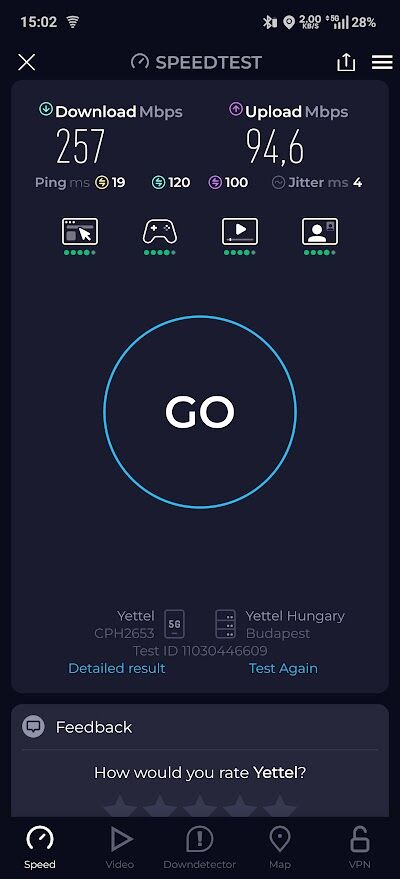

#116070
Az asztalinál jelenleg 855 megy, laptopon 300 minimum, ennyi kell 100 db kredit gyűjtéséhez óránként, De a Chuwi HI10 tabon is ennyi ment alap mennyiségként, gond nélkül egyik platformon sem volt gond
Engem legjobban a sávszél érdekel, minnél gyorsabb a net, annál kevesebb ideig van terhelve az akku
CellWalker
Lefelé ez tényleg kicsit gyenge valamiért (több oka is lehet), feltöltésben viszont reális a 100Mbit/s körüli plafon SA-ban, feltételezve, hogy a rendelkezésre álló 100MHz-ből mindössze 20-at használ az ügyfél oldali készülék, SISOban.
Gyanítom, ha tudná a telefon felfele a 2x2MIMOt, ez közel 200Mbit/s is lehetne. -

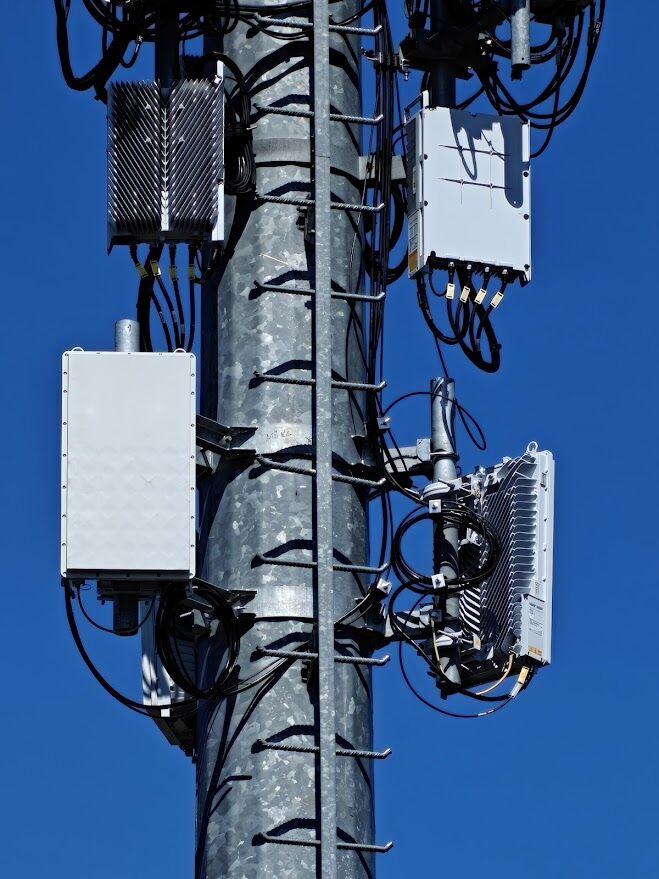

aaaaúúú azaz egy ZTE AAU eléggé közelről a Hősök tere mögött: kép
SA rákfenéje, hogy simán előfordul lassabb sebesség hiába 33dB az SNR azaz gyakorlatilag ott állok a nyaláb tövében.
mérés
NSA-n erre a letöltési sebességre még rájön +200Mbit ugyan itt állva. Illetve az SA rákfenéje, hogy tisztán N78-on a feltöltési sebesség plafonja 100Mbit. Ennél többet lehetetlen kimérni. -
