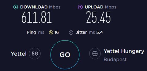

Most mértem 3at egymás után. 5G-n. 752, 854, 767. 100 mbites ingadozás. A mobil akárcsak a wifi nem stabil.

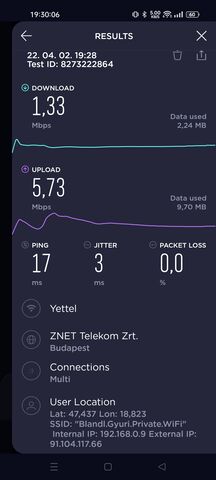

valaki magyarázza el nekem hogy miért van az hogy 4G-n a net egyszer 20-30-40mbit, egyből utána meg 2-3mbit. Aztán így változik hírtelen egyik pillanatról a másikra. mi okozhatja ezt??? valami frekvencia váltás vagy átvált másik toronyra, vagy mi...? nem értek hozzá csak ilyesmire gondolok.
