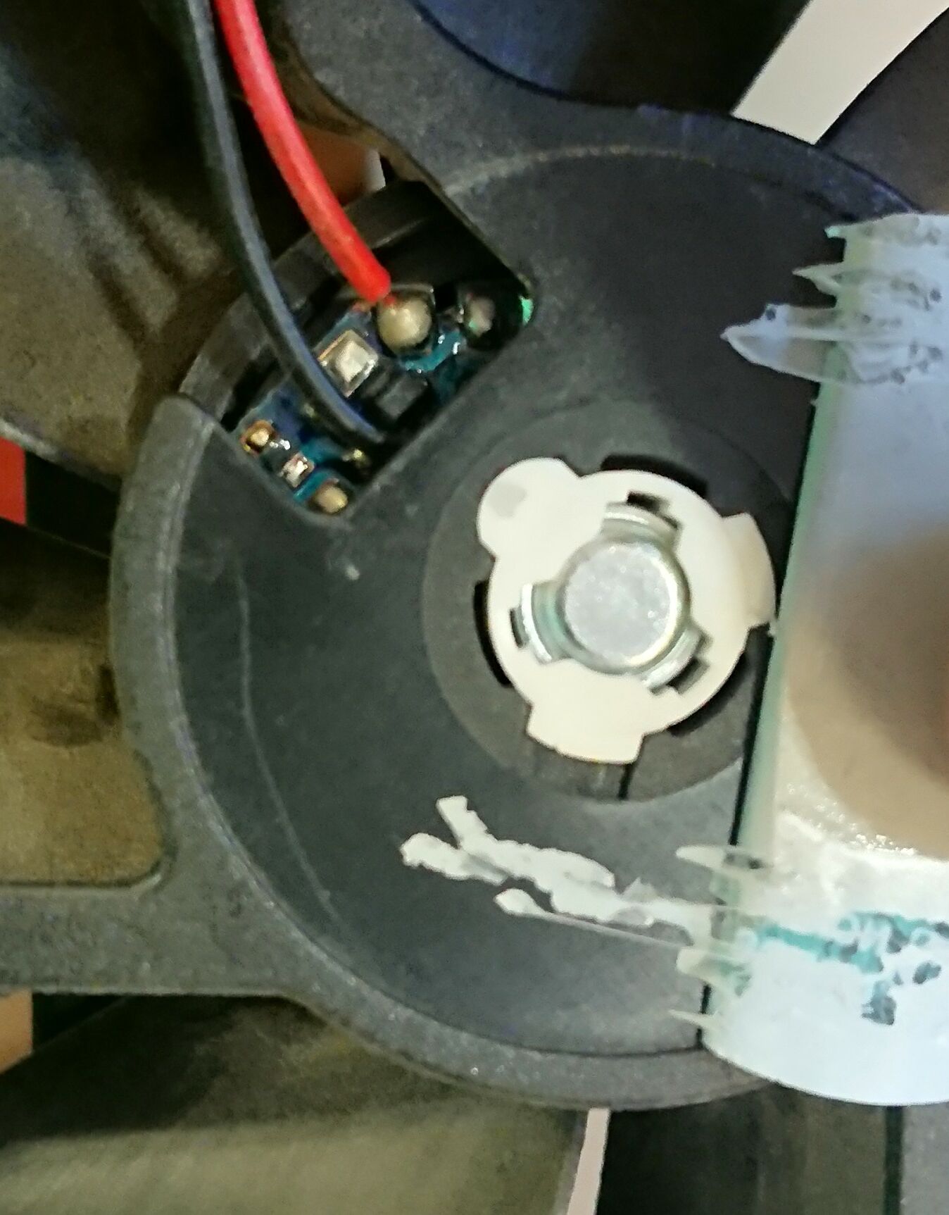

Egy ilyen ventit meg lehet valamilyen módon olajozni? Találkoztam már hasonlóval, de nem merem csak úgy beleereszteni a cuccot (a fehér műanyag körül), ezért kíváncsi lennék, ti hogy csináljátok. Egy dvd író toronyban van kettő ilyen kicsike és hát nyöszörögnek már sajnos. Cserélni nincs lehetőségem :-(

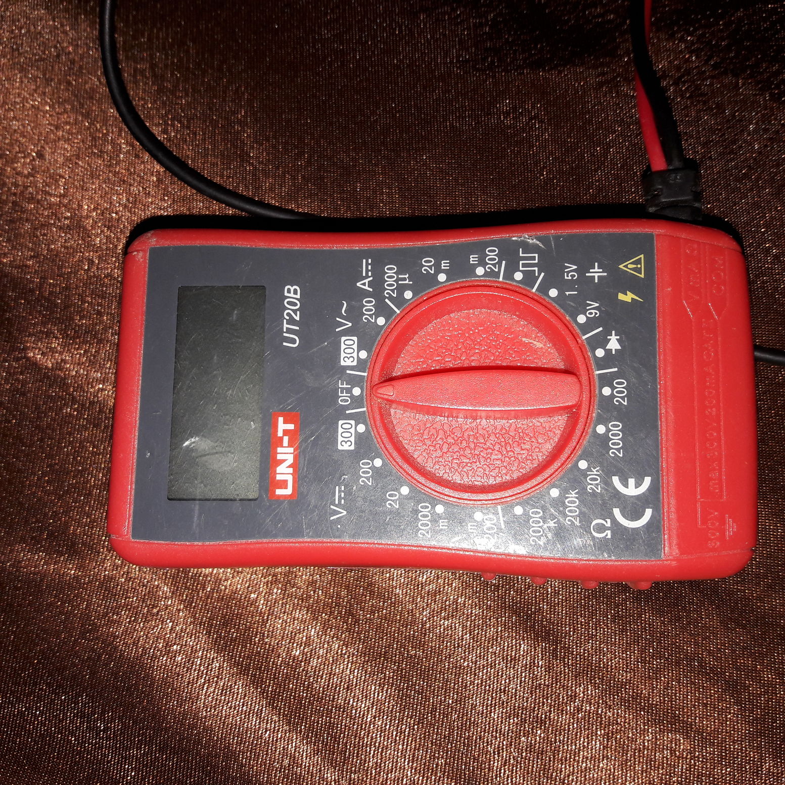

Onnantól kezdve ki tudod mérni az ágakat, egy multiméterrel
Ez nagyban függ attól is, hogy milyen tápot próbálsz tesztelni. Bizonyos tápok csak egy minimális terhelés fölött működnek, az alatt vagy nem is adnak feszültséget az ágra, vagy túlfeszültséget fogsz rajta látni.

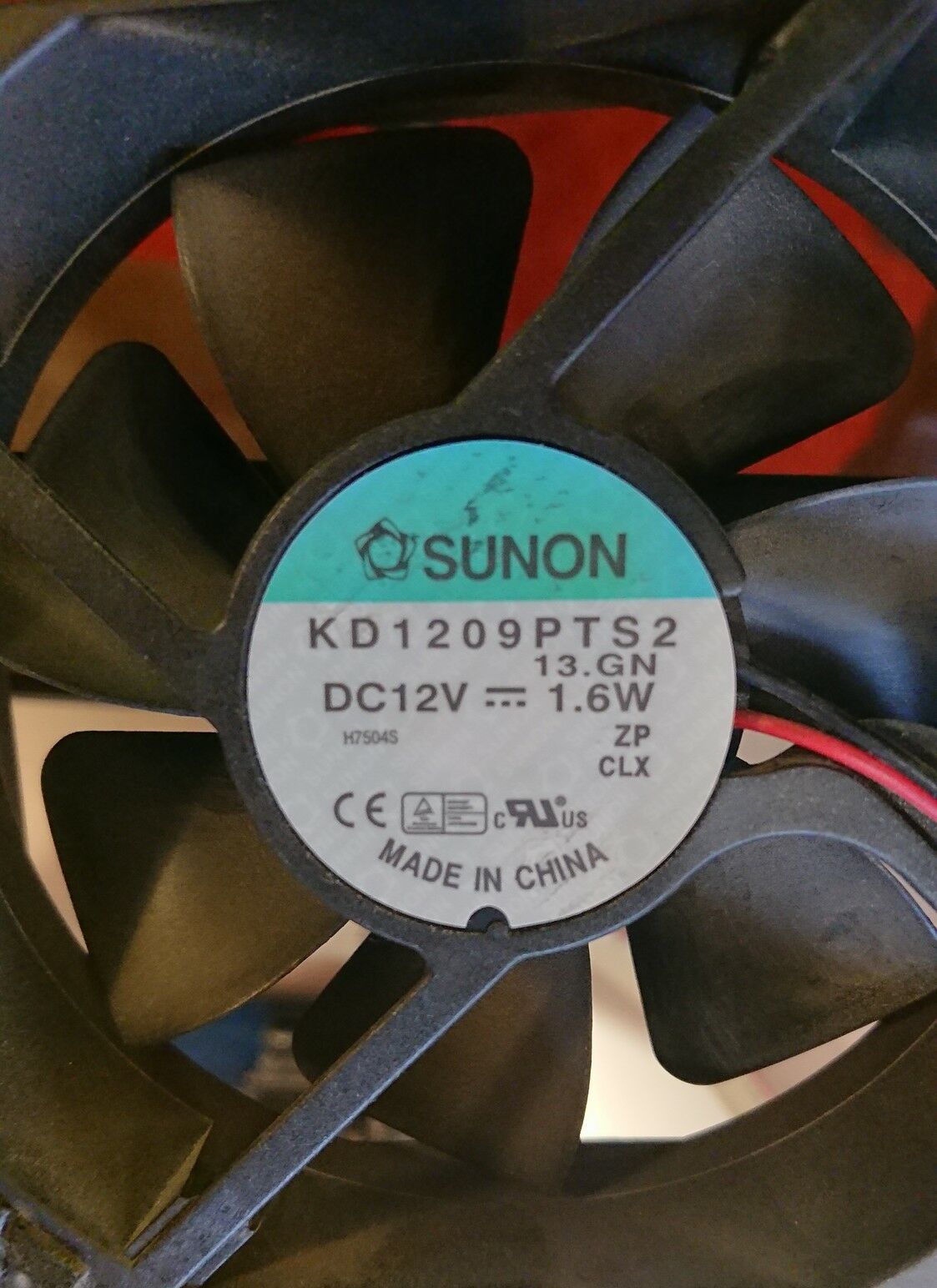

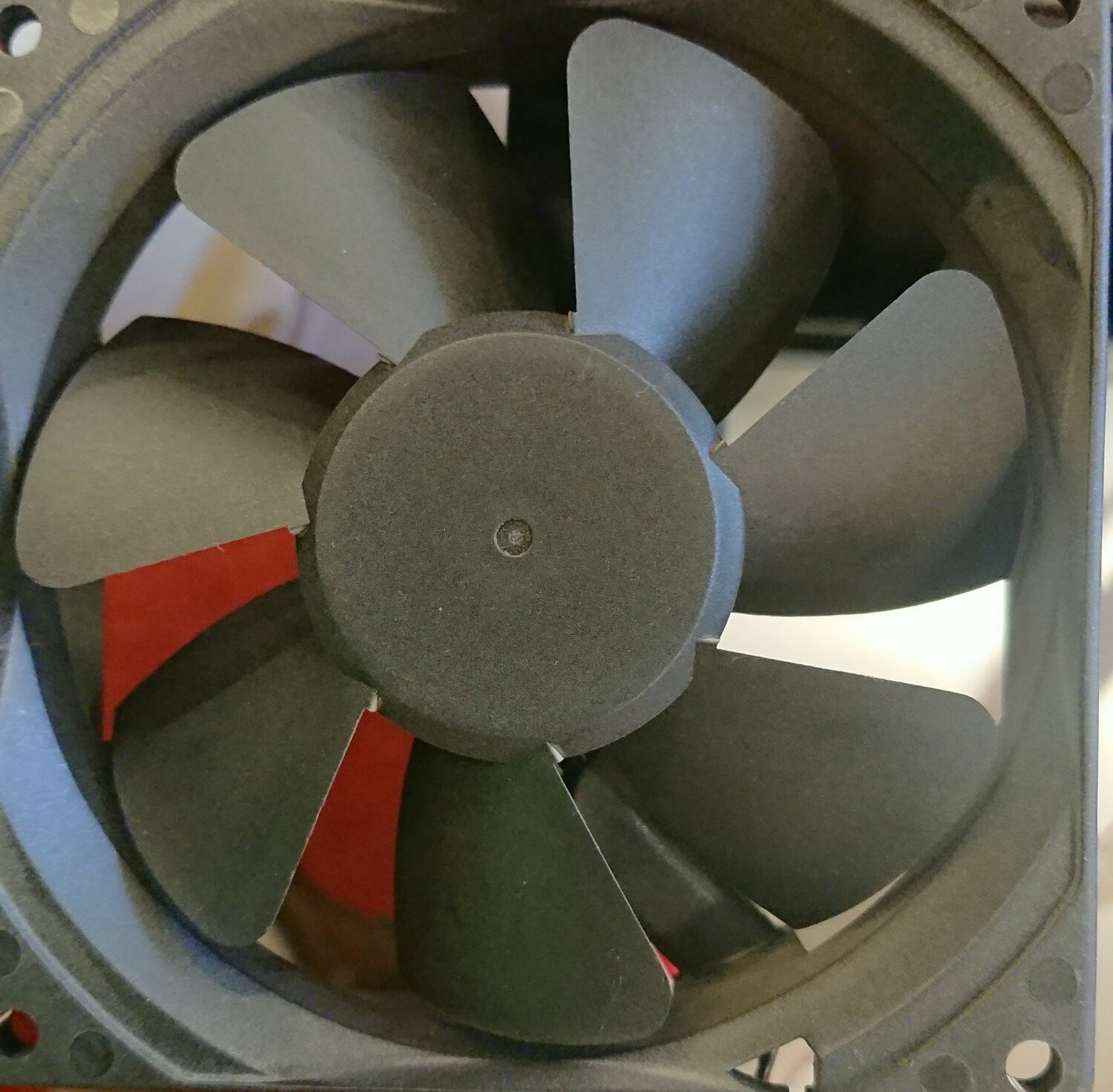

Egyszerű csapágyhiba.Kiszáradt,és igen így működik.Picit bemelegszik,elmúlik a zörgés.De egy idő múlva már nem fog elmúlni.
Krisztina87
Nekem egy házban lévő ventillátorral kapcsolatban lenne kérdésem.
Az utóbbi 2 hónapban mikor elindítom a gépet windows felhasználó bejelentkezéshez érve elkezd zúgni így: "GRRRRRKKRKRKRKRK" az elülső ventillátor és folyamatosan megállás nélkül. DE mikor újraindítom a gépet, másodjára már soha nem csinálja ezt és működik rendesen... a következő napig. Amikor megint kétszer kell elindítanom, hogy ne adja ki ezt a hangot.
A ház, ventillátor tiszta. Nem akad semmi bele vagy ér hozzá. Kábelek megfelelően csatlakoznak, nincs sérülés rajtuk.
Csapágyak kiszáradására gyanakodtam először, de akkor meg nem értem, hogy miért javul meg mikor úgymond nem "hidegindítom" a gépet? Zárlatos lehet valami a gépben? Táp gondok?
Fontos lenne, mert ha máshonnan ered a probléma akkor azonnal lépnem kell.

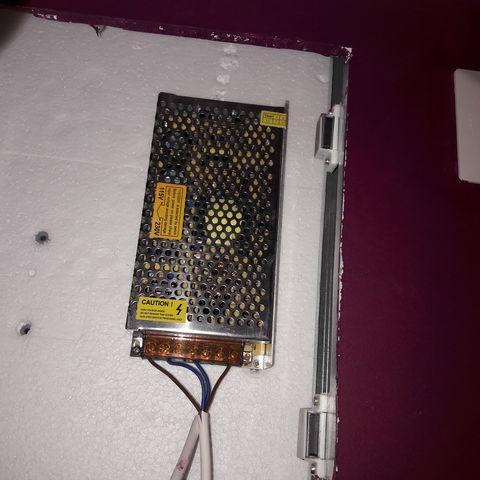

Hello!
Ha megbontok egy tápot és a bemenő 220V-ra (3 ág) forrasztok egy másik 220V-os tápkábelt, amit közvetlenül monitorra kötök, akkor azzal leégetem a házat, vagy így mehet? 1 tápkábellel szeretném megoldani a gép és a monitor megtáplálását.
Előre is köszi!

Forrasztással például? Veszel egy ilyen csatlakozót, vagy közvetlenül a vezetékre forrasztod a ventiket.

Nem éppen számítástechnika, de kötődik hozzá.
Mi a legegyszerűbb, legbiztonságosabb módja pc ventik meghajtásának hálózatról?
Egy doboz szellőztetését szeretném megoldani 2db ventivel 0/24. -

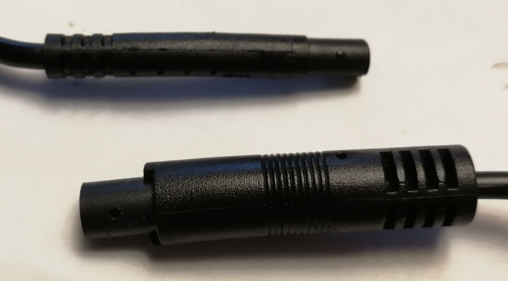

megrendeltem a razorbenke92 által javasolt kábelt, sajnos female=>3 male t küldtek. Jeleztem nekik, de nincs a nekem kellő (male=>3 female) raktáron. Próbálkozom a NETen keresni, de csak egy helyen találtam, onnan nem vállalnak nemzetközi szállítást.
Valakinek ötlete?

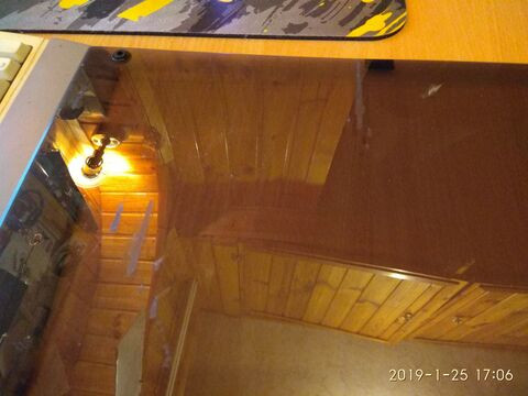

Ha megmarta a plexi anyagát, akkor sajnos cserélni kell, vagy gravírozni, ahogy ajánlotta valaki. :/ ..DE, ha nem marta meg, akkor egy üvegre, vagy plexire kell ugyanabból a ragasztóból csepegtetni, és ott birkózni az eltávolítással.
Rá kell jönni, hogy hogy lehet eltávolítani, és utána óvatosan meg lehet próbálni a házon is.A jó hír az talán, hogy ez a ragasztó nyomásra aktiválódik, szóval levegőn nehezebben szárad/köt.
..de meg lehet nézni a ragasztót is. Ha van rajta tűzveszélyes helyzetre utaló jel, akkor valószínűleg van benne valamilyen kőolaj származék..(aceton, higító, stb), és akkor vagy megmarta a plexit, vagy ha nem, akkor el lehet vele távolítani. -

Sikerült a pillanatragasztót rá csöppenteni a Cooler Master MB 520 -as ház plexi oldallapjára
Van valami módszer amivel el lehet tüntetni. Oldószer nem játszik mert ami a ragasztót oldja az a plexit is sajnos. Felcsiszolásra gondoltam vagy esetleg hol tudnék másik plexi lapot venni a házhoz. Ahol vettem ott sajnos nem tudnak segíteni ebben.
Egy hetes a ház a guta meg üt

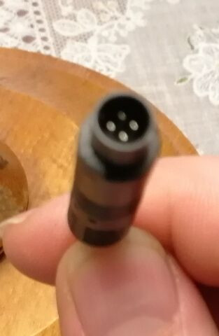

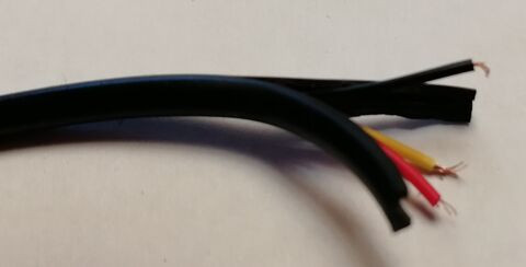

üdv,
Olyan kérdésem volna, hogy ILYEN tápkábelt hol tudok venni ami gépházon belülre jó és a vége apa rész, ami csavaros, hogy a gépház végére lehessen rögzíteni. Tápot szeretném a gép seggéből belülre költöztetni.

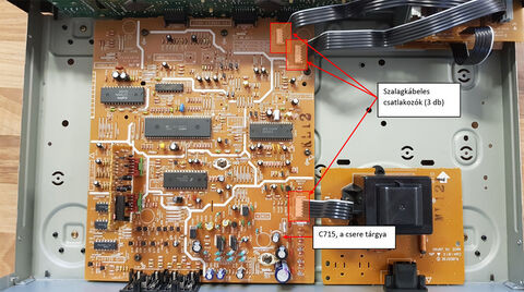

Sziasztok .Technics SH-GE90 equalizert bekapcsolom az egyik hangfal hangereje fele akkora lesz mint a másiké ! Jobb bal oldalt nem lehet állítani rajta !
Nagyon amatőr vagyok forrasztani bemérni tudok főként ha tudom kondenzátort vagy tranzisztort kell de ez nem egy erősítő ahol végfok ,előfok van tehát fogalmam nincs ,hogy hol keressem a hibát ! A képet egy oldalról szedtem ,hogy mégis miről van szó ! -

Van egy ilyen 4 eres vezetékem, ami kb. 4x 0,25 mm-es vezetékekből áll.
Azt szeretném, hogy ezt a vezetéket egy másik ugyanilyen vezetékkel össze tudnam kötni, de úgy, hogy csak összedugjam, bármikor szét tudjam húzni.
Tudnátok ajánlani valamilyen dugót hozzá?

rlazol
#20107
- Mérd meg terheletlenül is a feszültséget.
Ha úgy is alacsonyabb 12V-nál, a táp rossz.
- Ha így megvan a 12V, keríts valahonnan egy autóba való izzót,
és azzal terhelve is mérd meg a kimenő feszültséget.
Ez mondjuk nem feltétlen kell, hiszen az izzó fényéből látható lesz,
hogy rendben működik-e a tápod.
- Ha az izzó rendesen világít, lehet, hogy valahol zárlatos lett a szalag.
Ezt úgy tudod megnézni, hogy a műszerrel rámérsz a szalag táppontjaira.
(200 ohmos méréshatár, a kapcsoló 180 fokosat fordul.) -
PHM
rlazol
#20105
A bemenő feszültséget 300V-os állásban, egyet jobbra tekerve mérheted.
(Ahol a hullámvonal van a "V" után.)
Ez mondjuk tök fölösleges, mivel a tápod kapcsoló üzemű, ezért
viszonylag széles feszültséghatárok közt képes működni.
A kimenet lesz számodra érdekes, azt pedig a kapcsolót hármat
balra tekerve, a 20V-os méréshatárban ajánlott mérni.
Mivel nem látok a táponjusztírozófinombeállító potmétert,
állítani nem fogod tudni a kimenő feszültséget.
Mondjuk ledszalagnál erre nincs is szükség, hiszen a táp kimenete csak
minimálisan változik a terhelés hatására, azt pedig a szalagok elviselik. -

Még egy kérdés: adott egy táp, ami a LED sornak csinál a hálózati feszültségből 12 V-ot. Viszont valami nem jó, szeretném kimérni, hogy mennyi az annyi. Egy pici, tenyérnyi méretű digitális feszültségmérőm van (piros, közepén egy tárcsa), hova kell tekernem, hogy kimérhessem?
