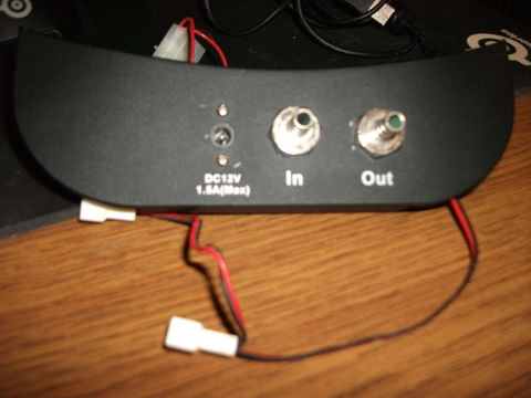

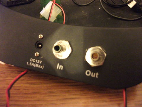

Pöttön
Srácok erről a techinkáról lenne szó.
Erre miért van rá írva a max 1.5 Amper?
Ha most egy 3,5 amperes tápot dugok rá, akkor elég a kanóc vagy mi?
Azért is furcsa számomra ez a felirat, mert gyárilag ez a vízhűtés cucc pc-hez lenne, és a pc tápnak a 12-voltos ága hajtaná, egy ilyen átalakítóval:
És ha most 35 Ampert tud a tápom 12 voltos ágon akkor nem használhatom vele?
A másik kérdésem pedig az lenne, hogy a jövendőbeli tápot, adaptert mennyire méretezzem felül?
Az új szivattyú amit el kellene vinnie, az 23 wattot eszik, az új ventinek darabja pedig max 3,12 wattot. -

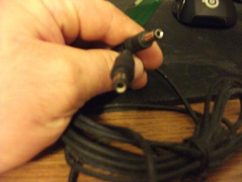

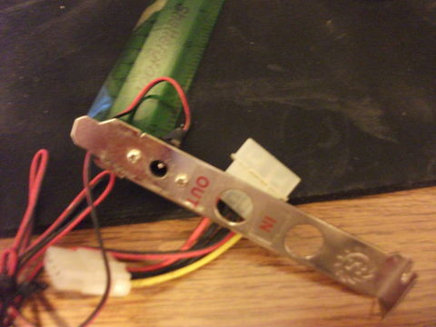

Pöttön
Egy ps4 pro-t szeretnék átalakítani majd vízhűtésesre.A vízhűtés az egy Thermaltake Tribe VX cl-w0081 házban lesz.
A ps4 és a vízhűtés közt pedig lesz kb 1,5m magasságbeli szinteltérés, ezért a pumpát ki kell cserélnem egy D5-ösre, ami már elbír simán ekkora szinteltérést.
Viszont ez a pumpa önmagában 23W-ot eszik.A vízhűtés áramellátását azt egy 12v dc adapterrel gondoltam megoldani, úgy hogy a PS4-et egy master-slave kapcsolós elosztónak a master foglalatába dugnám, a vízhűtést pedig a slave-ba.
Szerintetek ez az adapter megfelelne erre a célra?
Elbírná a pumpát, meg a két ventilátort?Illetve még egy olyan kérdésem lenne, hogy erre a thermaltake házra gyárilag fel van tüntetve, hogy max 1,5A DC 12v-os adaptert lehet rá dugni.

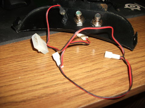

Tettem 2 120mm es ventit egy ps4 re ami alapvetően egy fekete kocka. Ebből az egyik egy noctua a maga fosbarna színével. Van valakinek ötlete hogy mit lehetne kezdeni a két darab kívülre szerelt ventivel hogy nezzen is ki valahogy? Leteznek olyan kulso housingok ventire amik szebbé teszik? Esetleg egyeb ötlet?

Ilyen ötösöm legyen a lottón
Örülök, hogy meglett a hibaforrás
Raktam led szalagot pár pc-be már. Nekem a nyerő az, amikor úgy tudom elhelyezni a szalagot, hogy az üveg oldalon nézve, semelyik szögből nem lehet rálátni magára a szalagra és csak a fényorgia, vagy épp a meghitt fény derengése látszik
Nerazim
Na végül megoldódott a tápos porblémám, a molex két szála (piros és sárga) fel volt cserélve, emlékeime szerint ahhoz én nem is nyúltam, most működik minden rendesen.

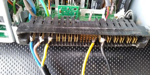

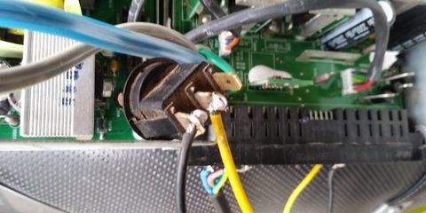

Közben megoldódott a delta dps 680 cb szerver táp projektem.
Mutatom a képeket.Megvan a 12 v az 5 v , és a 3.3 v. Viszont elakadtam a -12 volt mit takar? Komplett ATX táp lesz. Alaplap hosszú csatlakozó labkiosztasanal tálaltam -12 v ? Ez mi lehet? És a COM ezek mik?
