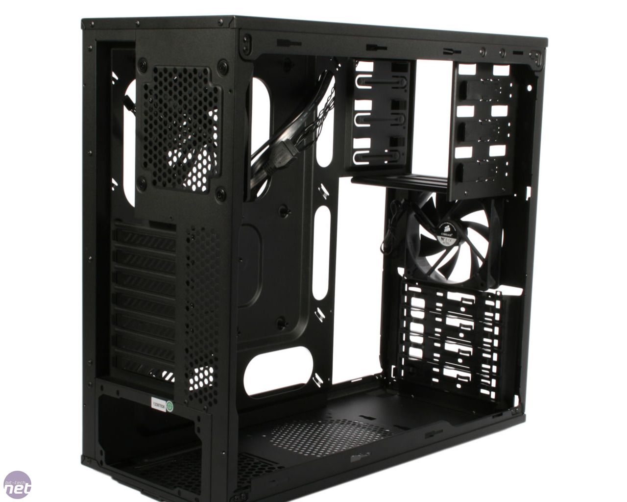

Én sem bonyolítanám túl. "Sima hangelnyelő szivacs" mehet minden nyílás elé amit le akarsz zárni, akár vékony (fekete) léces csavarozós megoldással is (nekem simán "betöméssel" is megmaradtak a helyükön). Alternatív megoldás a fekete szigetelő szalag használata, melyből szintén van szivacsos verzió és ha ügyes vagy nem is fog látszódni. Ezen a képen például a hangfalam vakító LED-je van fekete szigetelő szalaggal kimaszkolva, hogy éjszaka ne zavarjon, de szinte észre sem vehető.A szabadon hagyni kívánt nyílások elé pedig lopj el asszonypajtástól (barátnőtől, baráttól, szomszéd lánytól, anyutól, osztálytárstól stb.) egy sima fekete nylon harisnyát és fogasd a ház és a ventik közé (természetesen úgy is lehet, hogy ne látszódjon). Ez nem fogja le nagyon a szellőzést, viszont a port egész hatékonyan megfogja. Itt is van alternatíva, például hogy vásárolsz gyári szűrőt, vagy szerzel porszívó motorfiltert (nem drága és elég nagy, az egész házra elég lesz egy darab), és talán még a szagelszívő filter is jó lehet, bár ezt még nem próbáltam.

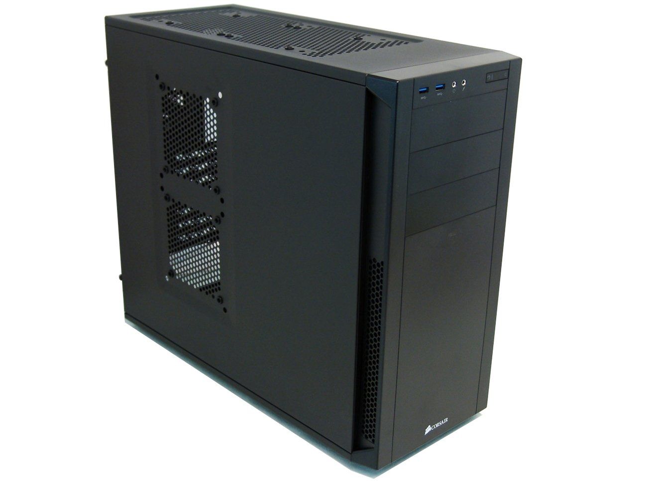

Van egy Corsair 200R ATX számítógépházam: [link]
Teli van nyílásokkal, ami miatt nagyon porosodik belül a gép és könnyedén kiszűrődnek a zajok. A gépemnek a hőtermelése nagyon minimális. Egy befele pormentesítő, kifele zajcsökkentő módosítást szeretnék rajta csinálni, de mielőtt nekivágnék gondoltam megkérdezem a tapasztaltabbakat, hogy mi lenne a célszerű megoldás.
Bal oldali és a tetején lévő lemezt leszeretném fedni valamivel. Mivel vannak csavaroknak nyílások valami csavarozható megoldás jó lenne.
A következő probléma már inkább belül látszik jobban. Van alul, középen egy ventilátor nyílás. Azt is szintén valami csavarozható opcióval lehetne megoldani. Hátul a táp fölötti és a kifuvó ventilátor alatti részt is le kéne takarni valamivel. Látszik hogy nyitottak a bővítőkártya helyek és mellette van egy függőleges keskeny nyílás még.
Esetleg valakinek valami ötlete a megoldásra? Nem akarom túlbonyolítani, esztétikailag nem annyira fontos.

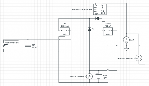

Lompos48
Pubszon #18030 üzenetére
A konvertert beállítom 700mA-re, de mennyi legyen a feszültsége?
Tehát az áramlimitet 700mA-re állítod, a feszültség pedig a 14.4+2V konverter drop +1...2V tartalékra választanám.
A töltési görbét, ami ideális lenne itt nézheted meg.
Ha pedig arduino, akkor azzal megodhatnád egyszerűen az áramlimit átállítását kis értékre (lásd @And tanácsát) a töltöttség elérésekor. Akkor nem kellene órákat számolgatni/figyelni.
Ehhez fel kellene fedezned a konverterben azt, ahogy az áramlimitet állítja (valószínűleg potenciométerrel) és relével kapcsolt ellenállás segítségével ezt meg tudnád oldani.
A kérdés pedig, hol kapcsoljon le a töltés? Meddig merülhet ez az akku?
14.4 és (mintha) 10.8V.
Pubszon
Lompos48 #18028 üzenetére
Töltésre egy CC CV buck-ot használnék.
Az első kép az nem jó, a második viszont szerintem jó lehet. A konvertert beállítom 700mA-re, de mennyi legyen a feszültsége?
A képen:
-A jobb oldali relé kapcsolná a töltést.
-A bal oldali, hogy az arduino melyik forrásról menjen.
-Van 2db feszültség mérő, egyik a hálózati DC24v-ot(áramszünet), másik az akkufeszültséget mérné.
-Egy nagyobb kondi, hogy az arduino ne kapcsoljon ki amíg a relé(k) kapcsol(nak).A reléket az arduino vezérelné, meg a szenzorok értékeit is az figyelné.
Remélem érthető.
And
Pubszon #18025 üzenetére
"Én úgy gondoltam, hogy 700mA-al és 14.4V-al."
Az elgondolás nem rossz, de ugye e két feltétel közül egyszerre csak az egyik teljesülhet. A savas ólomakkuk teljes feltöltése (több más kémiához, pl. a Li-ionhoz vagy -polimerhez) hasonlóan két fő szakaszra bontható:
- áramgenerátoros mód (állandó árammal töltünk, a feszültség növekszik, míg a feszültséglimitet el nem érjük), majd
- feszültséggenerátoros mód (a kapocsfeszültséget tartjuk állandó értéken, ekkor a töltőáram már csökken).
Tehát jól megválasztott feszültséglimit esetén valójában nincs is szükség konkrét lekapcsolásra, a feszültséget állandó értéken tartva a töltöttség szinten tartható, terhelés hiányában a töltőáram nulla közelébe csökken.
A feszültséglimit pontos értéke a felhasználás módjától függ. Ciklikus üzem (teljes töltés, utána kisütés) esetén a limit magasabb lehet 2,4V/cella értékig (12V-os névleges feszültségű, 6-cellás akku esetén ez 14,4V-ot jelent), készenléti vagy szinten tartó üzem esetén 2,25..2,3V/celláig (13,5..13,8V-ig). Ha a töltés módja ciklikus, a lekapcsolás alsó áramlimitre történhet: mikor a feszültséggenerátoros módban a töltőáram a kezdeti (áramgenerátoros módban megszabott) érték töredékére, mondjuk tizedrészére csökken, a töltés befejezettnek tekinthető. -
Lompos48
Mindkét feltételt csak egy 10 ohmos ellenállásra kapcsolva teljesítheted. Az akku pedig nem egy lineáris jellegű eszköz. A 700 mA egy jó választás, annyival kb. 15 óra hosszat "szokás" tölteni ezt az akkut. A 14.4V az akku végfeszültsége. Éppen ezért nem biztosítaná a töltőáramot, amikor az akku feszültsége megközelítii. Legjobb egy 700 mA-es áramgenerátorral tölteni, ami 14.4V-nál nagyobb feszültséget igényel a működéshez.
Sajnos a rajz(ok) nem teljesen érthető(ek) számomra.
