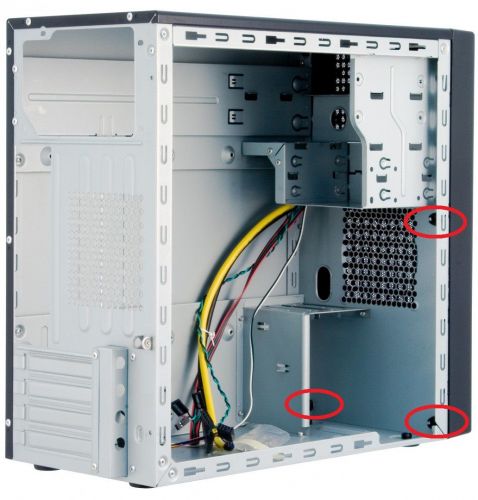

Sziasztok! Érdeklődöm, hogy volt-e már valaki olyan helyzetben, hogy túl ,erős volt a power LED a házban és kicserélte egy gyengébben világítóra? Lehet ilyen LED-et vezetékkel és csatlakozóval venni, vagy csak úgy lehet megoldani, hogy le kell vágni a régi LED-et és az újat ráforrasztani a vezetékre?
A másik, hogy nekem egy ilyen Chieftec házam van. A képen látszik, hogy fekete műanyag elemek tartják a az előlapot. Ezeket simán ki lehet pattintani? Mert nem merem erőltetni.
Van valakinek tapasztalata ilyesmi LED cserében?
