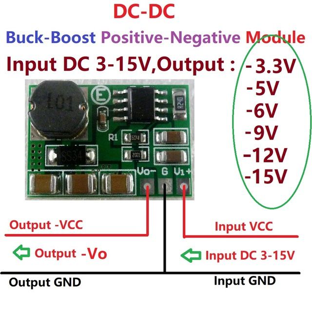

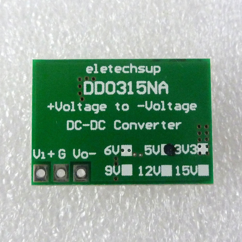

Másik topikban felvetődött egy dolog. Adott egy ISA hangkártyás retro gép. Régi táp egységekkel nem akarom használni, a jövőben, ha mennek is nemsokáig már.
~P4-es időktől kezdődően ~2002-től a tápokban nincs -5V ami egyes ISA-s kártyáknak viszont kell. Köszöntem!
Ilyen vagy hasonló konverter megfelelő lehet? (max 500 mA) -

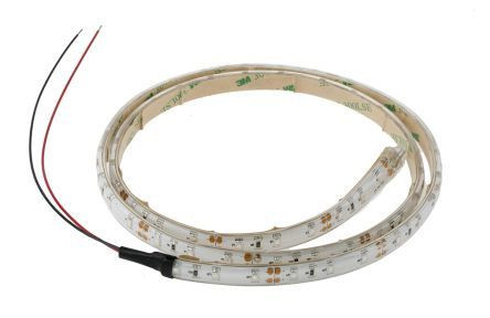

Köszi, de most találtam egy ilyet: DeepCool RGB 100 WHITE 300mm Molex fehér LED szalag, ennyiért megéri, még eldöntöm, hogy a kettő közül melyik legyen!

Végül lehet, hogy csak két ilyen LED kerül a házba, nincs sok helyem hajtogatni a szalagokat a Metis-ben. Ugyan nem meleg fehér, de megteszi, jobban passzol a bekapcsoló gombhoz, és az elektronikával sem kell bíbelődnöm.Köszi a válaszokat!
Ilyen meleg fehér árnyalatú LED sort szeretnék a Metis-embe, de 4k HUF-ot picit drágállom.
Nem tudjátok, hol lehet hasonlót kapni, ill. létezik ennek alternatívája?
Mert más gyártótól még nem láttam... -

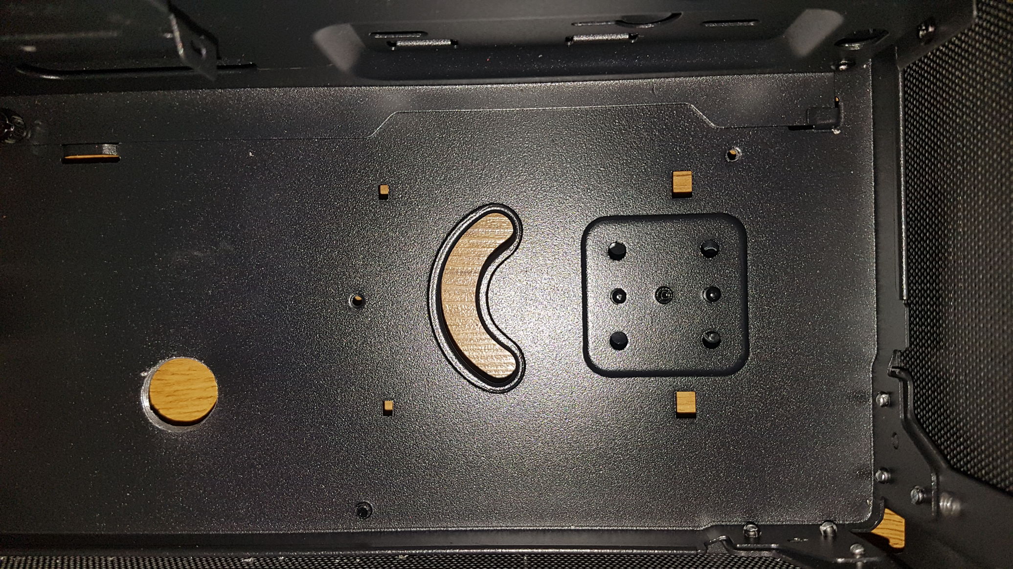

Sajnos elszamoltam magam a pumpa/RES rogzitohelyeinel, es a gyari setuppal tulsagosan elore kerul az egesz egyseg.
Linkelem a kepet.A ket kis teglatest alaku nyilasba ugrik be a ket oldalso pocke a gyari tarto lemeznek, oda becsuszik, majd a hatulja csavarral rogzitheto, kozepen. Ezt kellene hatra tolnom kb. 5cm -el.
Nem szamitottam erre, kihagytam a szamitasbol. Szoval ha maradnek a gyari setupnal, akkor mivel tudnek ugyan olyan kis teglalap alaku nyilasokat vagni, pontosan? Dremel? Furoszal nem lesz ide jo, mert tul durva. Jah, az also lemez nem mozdithato. De a hazat megforditva konnyen tudnek dolgozni vele a masik oldalrol.... -

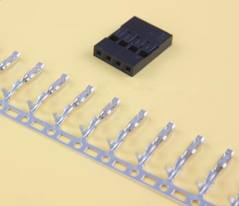

Ha minden kábelt méret pontosan akarsz megoldani,akkor a Hardverepró-n javasolnám ezt a Tagot.
Megbeszélitek mi kell,és ő pontosan legyártja. : [Kábelmodding] -
Nexave

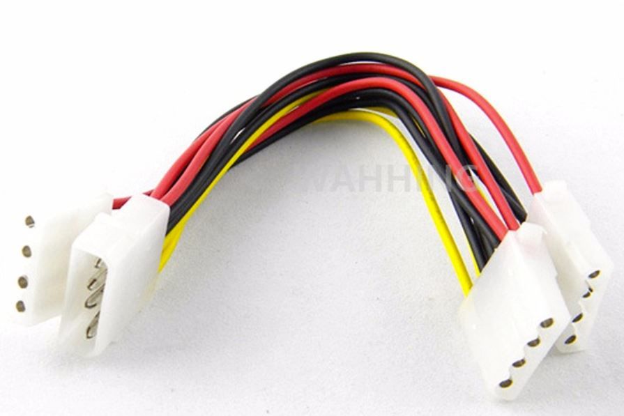

Hölgyeim és Uraim! Hol tudok kábel csomagot venni? Pin/molex stb csatlakozója "hosszabbító"? Tehát, most gépet építek és szeretnék színben passzoló kábeleket venni!

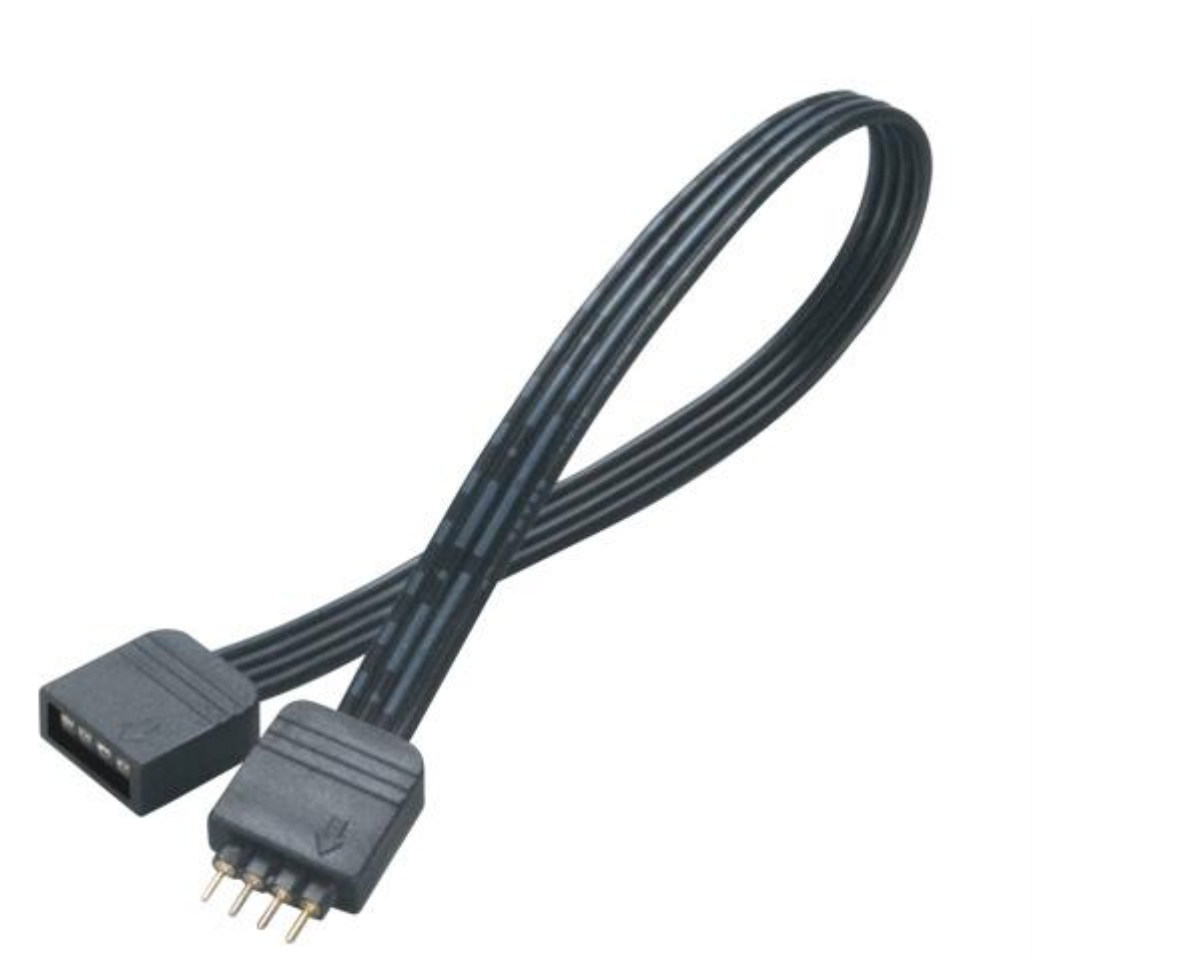

#Morcosmedve #19464 üzenetére
A leírásában az van, hogy az alaplap és a led szalag közé való, de a képeken mindkét felhasználási mód szemléltetve van
A varázslónál láttam 150cm hosszút, de gondolom az már azért túlzás lenne. -
#Morcosmedve
abdulka1 #19463 üzenetére
Köszi, nem tudom miért nem találatam meg...
Lap aljától éppen kiér a ház oldalához, de akkor nem lentről indul a szalag. Szerintem ez a kábel amúgy két szalag összekötésére/toldására van, kb annyi szépen elfordítani/elosztani egy nagyobb házban.
Vehetnék kettőt, de az fura, szóval vlszg a coolermaster 1-3-as elosztója lesz, az 58cm, plusz még lehet rá kötni, ha úgy adódna:
abdulka1
#Morcosmedve #19462 üzenetére
A 20 centis nagyon rövid? [link]

Létezik arra előre gyártott eszköz, hogy 4-5db 3pin/molex ventit vezérelhessek?
Vagy úgy, hogy mindegyiket rádugom egy egységre amit az alaplap 3 vagy 4 pines vezérelhető portjára dugom és onnan tudom szoftveresen állítani.
Vagy úgy, hogy bedugom egy gyűjtőportba amire mondjuk rákötöt egy molexet, vagy satát és magát az egységet tudom mondjuk eg ypotméterrel szabályozni analóg módon.Lényeg, hogy lejjebb tudjam venni a maximális fordulatszámról a ventiket kókány nélkül.
Meg lehetne csinálni, hogy átkötöm mindegyiket 5V-ra vagy 7V-ra, de nem akarok gányolni, másrészt azért jó lenne ha szabályozható lenne.Ötletek?

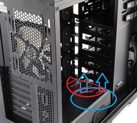

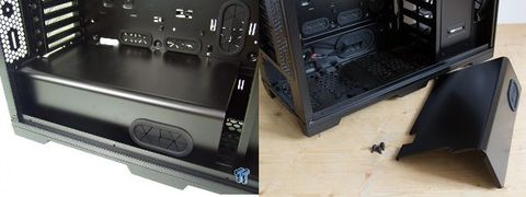

Szervusztok!
Új vagyok a topikban és még csak most fogom a moddigra adni a fejem.
Igazából nem is nagy modding lesz, csak egy kis kivágás.
Ehhez szeretném a tanácsotokat kérni.Phanteks Enthoo Pro házam van és az alján levő beszívó ventillátor felől akarok egy kis karéjt kivágni a tápegységet takaró lemezből. Valahogy úgy, mint ahogyan ezen az ábrán jelöltem:
A kék a venti és a pirossal jelölt részt vágnám ki a lemezből.Maga az érintetlen takarólemez így néz ki:
Annyi még a csavar, hogy az én házam a fehérszínű változat, tehát minden ami a fentebbi képeken fekete az itt fehér: LINK
Szóval tanácsot kérnék, hogy hogyan álljak neki egy ilyennek, milyen eszközzel tudnám ezt esztétikusra kivitelezni és hogy egyáltalán meg lehet-e csinálni?!
Nagyon kezdő vagyok, azt sem tudom így kapásból, hogy hogyan állnék neki ennek a fémlemeznek a vágásához...Nos minden tanácsot köszönök előre is!

Szalagtól függő, de mehet az általános is. Ha váltakozó fénnyel használod a szabvány 12V/5A bőven elegendő. (Már ha 12V-os a szalagod.) De megoldhatod használaton kívüli pc táppal is akár.

Van nekem egy színes LED-szalagom, ami a nappaliban teljesített szolgálatot, egészen addig, amíg a tápja meg nem nyekkent. Azt szeretném tudni, hogy van e bolt Budapesten valahol, ahol hozzávaló tápot lehet kapni? Vagy elég egy paramétereiben megegyező általános tápot venni?Köszi!

Onderon
Királyok vagytok köszönöm!
(#19407) MMIX: Ugyanaz a csatlakozó igen, de nekem mind a 4 pólusba kell kábel
Conrad oldalát néztem, de nem találtam, hívtam őket, de mivel nem tudom mi a neve (a dupont nem segített), így nem tudtak segíteni.

Onderon
Tudja valaki esetleg, hogy Nsr-04 (Dupont 4pin) csatlakozót és hozzá való sarut Budapesten a belváros környékén hol kapok?
