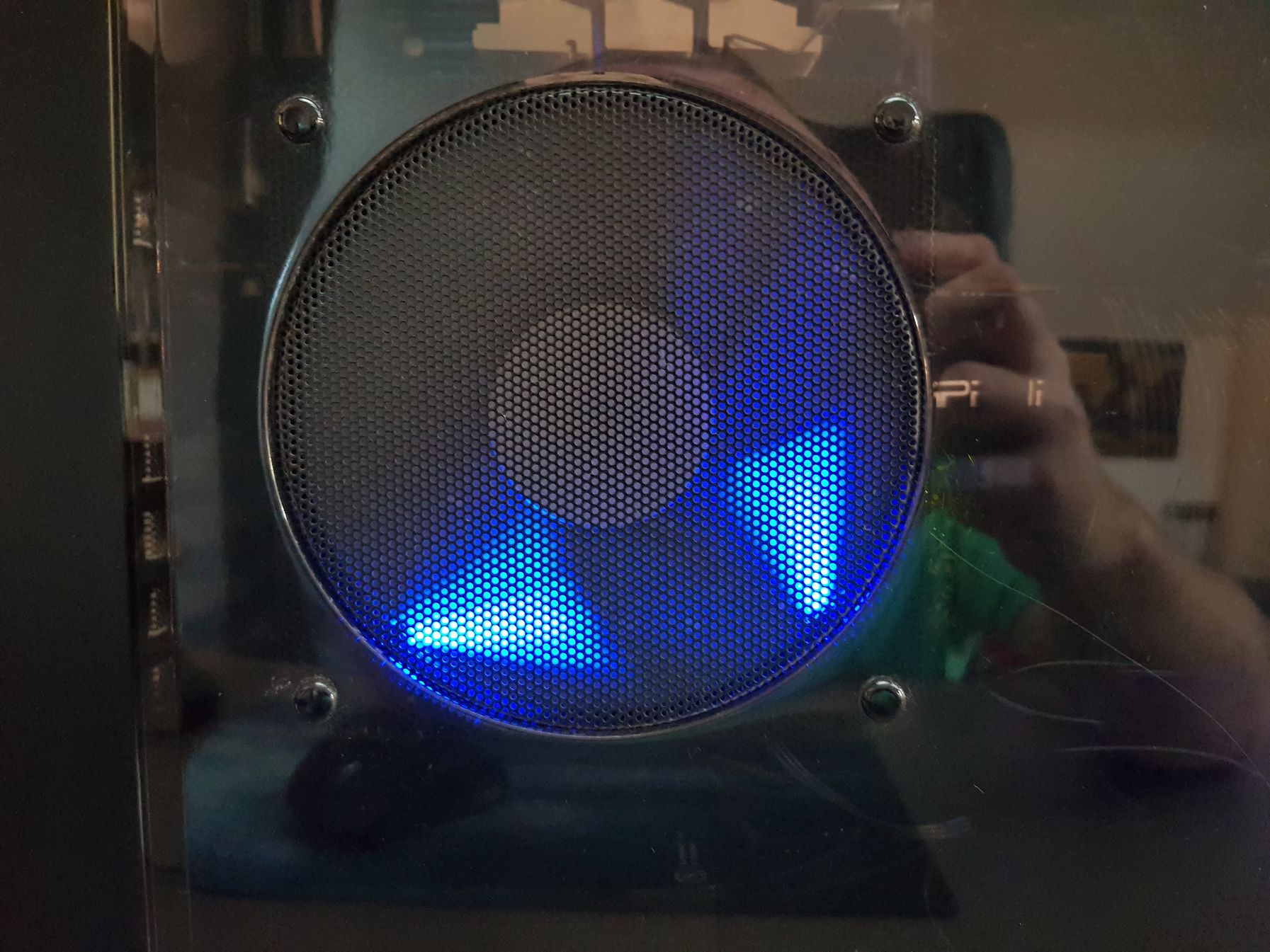

A plexivel én nem szenvednék, inkább lecserélném a procihűtőt: egy alaplap felé merőlegesen fújó nagyobb bordára (Big Shuriken, PH-TC12LS, stb.) utólag tudnál venni egy szép, minőségi, fehér színű 120-140mm-es ventit (vagy pl. a Phanteks keretét le tudod festeni).
imibogyo
Nem tudom hogyan néz ki az oldallapod, de én biztos nem kukáznám ezt a gyönyörű hűtőt... Helyette inkább elgondolkodnék a plexi "kiemelésén" (nem pontosan így persze, csak illusztrációnak szánom). Gondolom azért túl sok nem hiányzik hozzá, hogy visszaférjen az oldallap.
Én anno így oldottam meg a Core1000-es házamnál. Sajnos a végleges plexizett állapotról nincsenek fotóim, mert az eladás előtt egy jó órával fejztem be a házat véglegesre és miután elvitték jutott csak eszembe, hogy nem csináltam fotókat. Az illetőt pedig már nem tudtam utolérni.

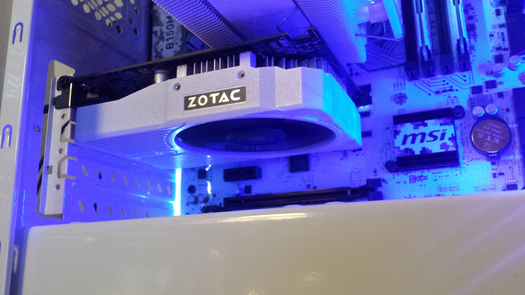

Nos, elkészült. Mármint a VGA igen, de a build nem egészen, ugyanis a hűtő amit itt PH-n szerzeni tudtam ez a kiváló fehér enermax monstrum, az túl nagy. Nem tudom felhelyezni a gép plexis oldalát
Mielőtt szívnátok a véremet, nem, nem szerepel a gyártó oldalán a max CPU Height, így kalkulálni sem tudtam. Amúgy sincs sok fehér procihűtő a piacon...Tippek, hogy mit tehetnék?
Nagyon úgy néz ki, hogy vadásznom kell egy kisebb, esztétikus darabot, nem pedig plexivágás.

Nekem alig nőttek a hőfokok egy i7 3770k-val anno, amikor a CPU hűtőmet festettem le. És még csak hőálló festéket sem használtam, csak egy sima 900 Ft-os VeryWell szórós festéket, aztán hadd szóljon. Na jó mondjuk 70 fok fölé nem ment a proci átlagosan előtte sem és utána is valami 78 fokon tetőzött...
Természetesen valamennyit veszítesz a hőleadási képességből, de szerintem egy nem kihegyezett konfignál semmi problémád nem lesz belőle...

Szerintem nem kell lekezelned a fekete műanyagot semmivel, csak festés előtt jó alaposan tisztítsd meg minden szennyeződéstől, zsiradéktól, pl. isopropyl alkohollal.
+ Jó kis VGA az a Zotac, én sem cserélném le emiatt.Aztán majd képeket kérünk a setup-ról!
Mikorra tervezed befejezni? -
