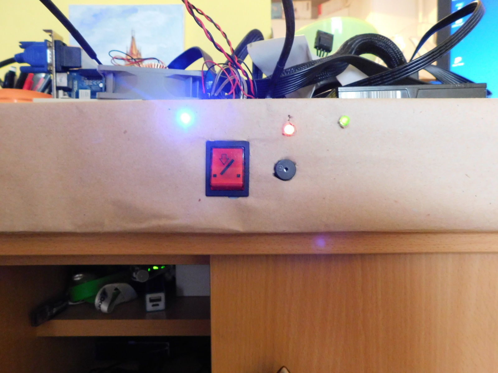

Végre elkészültem a PC tartó dobozommal. Itt az eredmény:
Kernel, hálásan köszönöm a segítséget. Végigpróbálgattam a felvetéseidet, végül sorban lettek kötve, egy 200 ohm-os trimmerrel.
Leírom a tapasztalataimat, hátha még jól jöhet később valakinek.
a 3mm-es kék ledet direkten bekötve: a gép nem boot-ol (ezt a HDD tüskére tettem)
a 3mm-es kék ledet trimmerrel kötve: minden OK (HDD led tüskén, Power led tüskén is)a zöld és narancs ledet párhuzamosan kötve ellenállás nélkül: a gép nem boot-ol
párhuzamosan kötve, úgy hogy egy leddel sorban van a trimmer: az adott led fényereje gyengébb (gondolom itt játszott volna szerepet, hogy állítható az ellenállás....)
trimmerrt bekötni, majd utána a ledeket párhuzmaosan: nem próbáltam
sorban kötve trimmer nélkül: nem emlékszem működött-e vagy semA korábbi hozzászólásomban amit írtam a HDD feszültségről, abban annyi hiba volt, hogy azt üresjáratban mértem (ezt írtam is). De a HDD üzemelése közben ott is mérhető volt 3-4 volt.

Így nem tudsz mit számolni, ha nem ismert az alaplapon már meglévő ellenállás, de nem is kell, mert az eleve biztosít 20 mA körüli áramot.
Ha két LED-et kötsz párhuzamosan, az áram kétfelé oszlik, de ha nem egyformák a nyitófeszültségek, akkor nem egyformán (ilyen előfordul egyfajta LED-eknél is, a gyártási szórás miatt, csak kisebb mértékben).
Ebben az esetben az erősebben világító LED-del köthetsz sorba még ellenállást, próbára meghatározott értékűt, mivel ezt számolni nem nagyon lehet.
hubip
Köszönöm szépen a gyors válaszokat!
Kicsit pontosítom a helyzetemet. Nincs ház, csak maga a lap. Érdekel a tuning, ezért vettem gyakorolgatni (478-as; a rendes gépemhez még nem merek hozzányúlni). Sokáig a bekapcsolást is egy gémkapoccsal csináltam, de oda már bekötöttem egy billenő kapcsolót. (mint a régi Ikarus-ok leszállásjelzője
) Most szeretnék még tovább menni, mondhatni "vidámabbá" tenni a lapot. (a fene gondolta, hogy pár led bekötése ilyen elektronikai ismereteket kíván)
A feszültséget bekapcsolt állapotban, a tüskékről mértem két kábelen keresztül, (nehogy rövidre zárjam) úgy hogy semmi sincs rákötve.
A PWR-re igazából egy led is elég, de szeretném, ha kicsit egyedi lenne, ezért gondoltam kettőt. Igazából a HDD-re is kettőt gondoltam, csak az alacsony fesz miatt alakult így. Azt az infra ledet is úgy találtam, hogy beállítottam a honlap szűrőjét a nyitó feszre....
A fentebbi képletet figyelembe véve az ellenállás számításához melyik éréket kell alkalmazni? 30mA, 25mA, átlagot?
Akkor ha jól értem, a HDD ledhez is mehet nyugodtan egy "normál" led, mert bekötve már az alaplap megfelelően vezérli az áramot? -
Kernel
Alaplapnál ezt elég felemásan találták ki valamikor régen, azóta is követik:
https://prohardver.hu/tema/modding_es_elektronikai_kerdesek/hsz_19048-19048.html
Ezért mérsz más feszültséget, mert nem mindegy, hogy mit és mihez képest. De végeredményben az a lényeg, hogy az alaplap tartalmazza a szükséges ellenállásokat és 5V-ra kapcsolja a LED-et, csak másképp.
Eltérő nyitófeszültségű LED-eknél külön beiktatott soros ellenállásnak lehet esetleg kiegyenlítő hatása, vagy annak értékével lehetne "hangolni" rajta.
Az infra távszabályzókban is használatos LED-et találtad meg, azoknak csak a tokja kék.
PHM
- Igen, legfeljebb nem lesz egyforma a fényerejük.
Ha a PWR tüskén úgy mérted a feszültséget, hogy rajta volt a led is,
szükséged lesz előtét ellenállásra.
- Az a "szép kék" valójában infra led. Nem látható a fénye.
A kék ledek nyitófeszültsége 3V körül van, ezért az csak akkor fog
világítani, ha lekötöd az eredeti HDD ledet. -

Kernel
MrDerekas #19622 üzenetére
Oda nem kell, mert az alaplap tartalmazza a szükséges ellenállást, ami egy ilyen LED-en kb. 20 mA áramot hajt át.
A LED ugyanis nem zseblámpaizzó, hanem dióda. Nem egy meghatározott feszültséget kell rákapcsolni, hanem valamennyi áramot. Amikor a zseblámpaizzók után (vagy helyett) megjelentek a LED-ek, az már jó régen volt, de ezt a fórumokon még mindig nem értik sokan.
Ehhez elsősorban a feszültséggenerátoros vagy áramgenerátoros táplálás fogalmát kell megérteni, ami áramköri alapfogalom. Röviden az egyik feszültséget stabilizál, a másik áramot.
A diódának van egy nyitófeszültsége, de azt túllépve tönkremegy, alatta meg nem világít (egyszerűsítve). Ha például egy piros LED nyitófeszültsége 1,65 V, arra érdekes lenne pontosan 1,65 V stabilizált feszültséget kötni, attól tartva, hogy most akkor vagy világít vagy tönkremegy. Pláne, amikor a hőfokfüggés miatt változik a nyitófeszültség is.
Tehát ez nem így működik, van egy ellenállás, ami beállítja a szükséges áramot, a tápfeszültség pedig rugalmasabb határok között változhat.
Nagyon egyszerű egyébként, a példánál maradva legyen 12V - 1,65V = 10,35 V-ot kell ejteni egy ellenálláson.
R = U/I = 10,35V / 0,02A = 517 Ω
Ezt lehet felfelé kerekíteni, hogy inkább kevesebb legyen az áram és micsoda "véletlen", az előzményben is épp 650 Ω szerepel.

MrDerekas
rlazol #19621 üzenetére
Próbáld meg elsőre az alaplap Power LED lábairól megtáplálni a nyomógomb led-jét. Nekem így működik minden moddolt házam. Van műanyag és vandálbiztos fém nyomógombbal szerelt is a felhozatalomban és minden esetben elég volt az alaplapi pwr led kivezetés feszültsége, mindenféle ellenállás trükközés nélkül. (ez most vagy 3.12V vagy 5V. Nem emlékszem rá sajna, de kevesebb, mint 12V az biztos.)

Kernel
rlazol #19619 üzenetére
Nem teljesen egyértelmű, mert a fotón (gondolom) gyárilag mellékelt az ellenállás és azért van feltüntetve a 12 V, mert a kettő együtt érvényes.
Ha nincs külső ellenállás, de 12 V-ra specifikált, akkor viszont benne kellene lenni az ellenállásnak.
Ha így lenne, akkor még az is elképzelhető, hogy csak a bekötést nem sikerült eltalálni.

razorbenke92 #19618 üzenetére
igen, innen vettem.
gondolom, nekik evidens volt, hogy kell hozzá ellenállás, nekem meg nem. Csak ez egy 2500 ft kidobása így.
Kernel #19615 üzenetére
Milyen igaz, elsiklottam a dolog felett, hogy a képen külső ellenállás van, és nem a gombba építve van. Csak az adatlapot néztem meg, és beugrottam a 12VDC LED-nek.
rlazol
Pont innen vetted, vagy csak kerestél egy mintát? Gondolom a rátákolt ellenállás nélkül kaptad, így valószínűleg ahogy Kernel említette, RIP led.Szerk:
KernelAz lehet, hogy szórakoztató elektronikában nem használnak ilyet, de egyrészt ez nem szórakoztató elektronika, másrészt én gyártottam le

Kernel
rlazol #19616 üzenetére
Pedig az ellenállásos képet a te linkedről vettem.

kipróbáltuk nyers 12 voltról, úgy nem világított. Jó, berakok 1 ohmot, köszönöm!
Ennek semmi értelme, akkor 1 ohmmal sem fog. 1 Ω az elektronika világában szinte egy darab drótnak felel meg, semmi, zárlat.
Ilyen LED-eket 12 V-ra 1 kΩ körüli ellenálláson keresztül lehet kötni, de ha kisebb is, 20 mA-nél nagyobb áram ne álljon elő. A képen látható 650 Ω épp megfelel a követelménynek:
Ha ezt lehagytad róla, vagy 1 Ω ellenállással helyettesítetted (kvázi rövidzár, 10 A áram) a belső LED egy pillanat alatt elpukkant, észre sem vetted a villanást. Főleg, ha mindkét irányban "ellenőrizted", hogy minél biztosabban elszálljon.
Ott vajon melyik kettőt kell használnom?
Három közül kettőt valószínűleg. Ezt vakon ki mondja meg, nem tudom, milyen kapcsoló, milyen jelzésekkel stb.

rlazol Bocsi a kérdésért, de a polaritásra ugye figyeltetek?
rlazol
razorbenke92 #19611 üzenetére

sziasztok!
vettem egy ilyen kapcsolót, ezt szeretném bekapcsológombnak a számítógéphez.
Kimértem, hogy melyik pár érintkezőre kell kötnöm a lapot. A háttér világításhoz gondolom, hogy egy sárga és egy fekete drótot kell rákötnöm a másik párra, eddig jó?
Viszont úgy nézem, valami ellenállás is kell: mekkora? Számít az, hogy melyik oldalra rakom?köszi!
