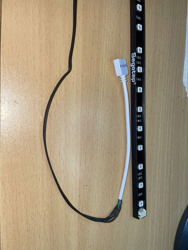

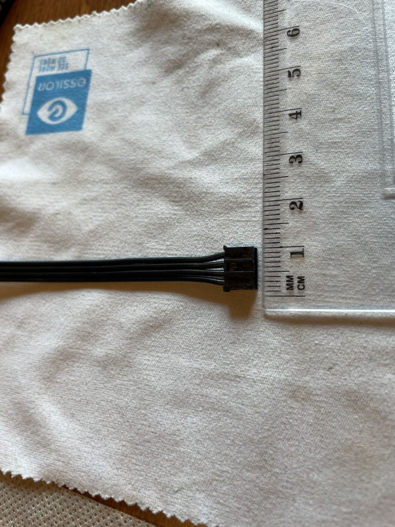

[kép] [kép] [kép] [kép]
elég szar lett a kép de gyak. egy standard csatinak néz ki volt valamilyen alaplapom amin ilyen csati volt nem is tudom talán a HDD tápnak de nem emlékszem már de van még egy marékkal a csatlakozóból a fiókba
ja ez az alaplap felé menő vége, a led szalagon ugyan ilyen csak kisebb vagy 2mm-el
ennyit tudtam kideríteni

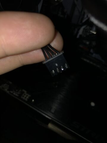

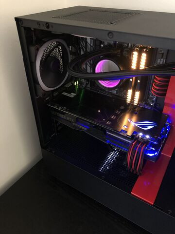

Igen ház oldalán van egy vezérlő. Azon vannak ARGB csatlakozások abba a ház ventik ARGB csatlakozásai vannak kötve.
vannak FAN felíratok azokba a ház ventik vannak kötve.
erről a vezérlőről van egy 4 pines FAN csati ami az alapra kötve (CHA_FAN) pörgeti az összes ventit tehát az pipa. [link]
Jön vezérlőről egy másik kábel nevezetesen M/B rainbow cabel ami 3 pines amit vagy az ADDR_LED1, 2, 3 ba dugok be. [link]
Most jelenleg azt hiszem 2-esbe van. (gondolom ezt rosszul rá se lehet dugni mivel 3-pin)
A vízhűtés rgb kábelje pedig ide van kötve [link]
de ezt ide is kell leírás szerint 4 pines és amúgy ez működik is jól tudom állítani a színt.
Nem tudom mit néztem el hol van a hiba.Arra gondolok hogy a rainbow cabel esetleg elromlott.
