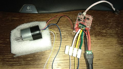

Megjött a motor is és a vezérlő is, múltkor találtam egy jó képet hogy kell összekötni, viszont most nem találom sehol...
Motornál van 5 kábel következő kiosztással:
Red line: power +
Black line: Power -
White line: CW / CCW control line,White line and black line together, you can change the motor direction
Blue line: PWM speed control line, then 0 ~ 5V pulse width governor
Yellow line: FG signal lineDriveren pedig a kövi kiosztás van:
MA
MB
MCGNDVCC -

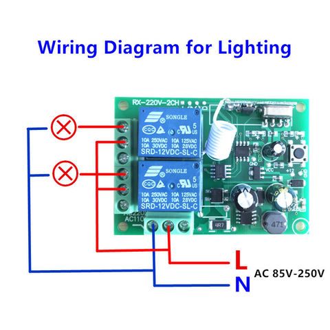

Egy csatornára lehet kötni két 20W 1900LM-es led reflektort? Tehát összesen 2x2-őt. Vagy ez már sok lenne a szerkezetnek. Fényerősséget tekintve elég lenne két darab is belőle? Falikarral az a baj, hogy az felfelé világít, így azt elvetettem. A refit meg fel lehet tenni a gerendára is, hogy lefelé világítson.
flymi
imibogyo #19972 üzenetére
Ahh, ne is mond, nekünk is nagyon jó lenne egy kapunyitó, de csak apránként haladunk. Egy hőnapja van meg a fóka, márciusra várjuk a babát, szóval össze kellett hozni egy gyerekszobát is, plusz itt volt még a féltető projekt is...
A felső rajzzal kapcsolatban a piros (L) lenne a pozitív és a kék (N) a negatív? Nekem ez kínai.
De a lényeg, hogy okés lesz, meg is rendelem. -
imibogyo
Ez egy 2ch verzió, vagyis két külön kapcsolható körrel rendelkezik. Az egyikre mehet az egyik, a másikra a másik lámpa. Vagy az egyikre mehetnek a lámpák, a másikra a kávéfőző, hogy mire beérsz a házba ott várjon frissen.
Az enyém úgy 60-100 méterről már fogta a jelet (a "nyitott" padláson volt a relé), így a ház sarkánál ha rányomtam a gombra, akkor mire rákanyarodtam a kocsibehajtóra már szépen világítottak a lámpák...

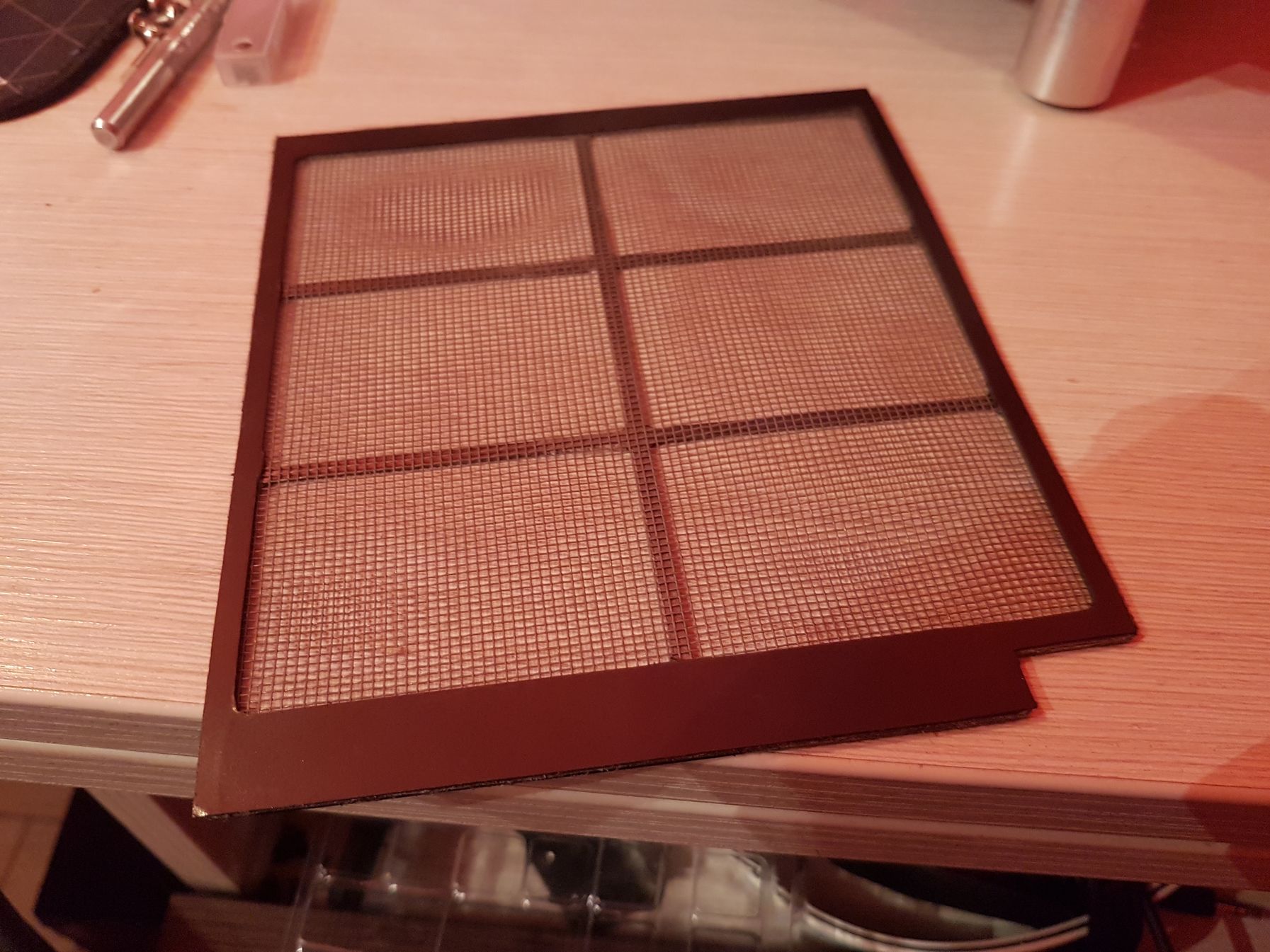

Legegyszerűbben egy oszlopos fúróval oldható meg a dolog. Azzal is lehet szép eredményt elérni (ennél sokkal szebbet is), de melós... CNC-ből az ajánlott sorrend legjobbtól a legrosszabb felé: vízsugaras, lézer, marógép. Andrew_31 kollégát keresd esetleg, az én gépem még mindig darabokban...
Vízsugarassal és lézerrel nagy valószínűséggel nincs utómunka (festés), marással esetleg lehet, fúrással pedig szinte biztosan lesz. Nem gáz ez sem, de számítani kell rá. Nekem annó bármennyire is szépen sikerült pl. a Metis vágása (látszik a képek között, amikor még nyers a vágás, hogy az hogyan nézett ki), azért csak újra kellett a végén fújnom.
De pl. amikor radi8tor gépét készítettem (esztergáltam), akkor nem kellett semmit utómunkázni, tehát nagy mértékben függ a ház anyagától és festésének minőségétől.

Egy Phanteks enthoo pro m számítógépház tápegység takaró lemezére szeretnék a jelenlegivel megegyező lyukakat.
Fontos lenne, hogy szinte észre se lehessen venni, hogy utólag készültek.
Mivel lehetne ezt a legszebben elkészíteni? CNC drága lenne? Tudtok valakit aki ilyet csinál Budapesten?Bármilyen tanácsot szívesen fogadok. Köszönöm.

Festéssel kapcsolatban jöhetek ide? Lefestettem a Metis-t akril fújós festékkel, de a pattogzik le a festék. Itt azt olvastam, hogy aluminium esetén előtte WASH-PRIMER -t használnak, mert az alu felülettel kromát tip. felület jön létre ami elvileg jó alap a további festékek felvitelére. Na most egy ilyen ára 5k ami nekem már sok. Kiváltható-e bármilyen más alapozóval ami jó alu-ra? -
TomiLi
