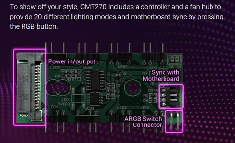

Annyit szeretnék még kérdezni a Zalman X3-al [link] kapcsolatban.
Van benne 4db venti szerelve, ezek változtatható fordulat számúak.
A tápellátást az RGB vezérlő modulból kapják. Az "A" jelű csatikhoz vannak a tápellátó csatijuk kötve gyárilag. A tápellátást meg a "G" jelű SATA tápcsatiról kapja az egész vezérlő. [link] [link]
Milyen fordulaton fognak a ventik járni?
Vagyis jól gondolom, hogy minimum 800-on, mert csak 3PIN-el vannak kötve a vezérlőbe? -

Ez már így szerintem teljes is lesz, szuper!
Továbbra is minden az eddigi elméletemet erősíti meg.
- A LED power csatlakozó azért kell, mert az vezeti ki a GND vonalat a csatlakozósorból. Ha az nincs bent a sorban, akkor az RGB vezérlő jel le van nullázva, ezért nincs fény egyáltalán.
- A ház csatlakozóján a 3 kábel azért van, mert ugye az csak 5V Data GND -t igényel.
- A venti csatlakozóján pedig azért van 4 kábel, mert annak kell a 12V a ventihez, az 5V és a DATA az RGB-hez, és a GND természetesen.Körülnézek a magyar alkatrészforrásoknál, hogy hol tudnék egy ilyen közdarabot venni, ami szerelhető, mert az lenne a legelegánsabb.

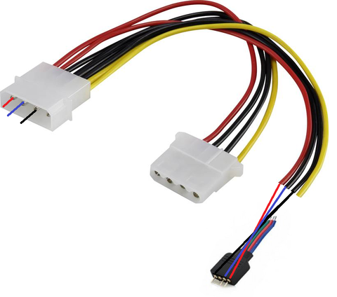

B verzió, hogy, elvágok egy sima PATA-MOLEX elosztót - ez baromi olcsó, és gyors megoldás lehet, csak kevésbé szebb, mert lesz némi plusz tyúkbél vele.Szerk.: Mindjárt megheftelem paintben, hogy pontosan milyen kábel fog kelleni.
Szerk2: Anyagköltség kb 1060HUF (persze szebben lehet kivitelezni, szétszedve rendesen a konnektor és a műanyag házon belülre tenni az illesztéseket + harisnyázni a kábeleket - de paintben azt nem tudom megcsinálni

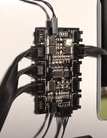

Köszönöm a választ. Ennek alapján kezdtem el ismerkedni a dologgal, és találtam egy ilyen Cooler Master ventilátort: MF 120R ARGB 120 mm Fan. Idetettem a specifikációját, neked biztosan nem mond semmi újat, de számomra érdekes, hogy az RGB névleges feszültsége 5V, a ventilátoré pedig 12V.
Itt jönne néhány rettenetesen laikus kérdés. Az FSP vezérlőjén a feliratok LED_x (0-tól 7-ig), és nem FAN_x. Ettől ezekre tulajdonképpen ARGB LED-es ventilátorokat lehet csatlakoztatni, vagy kizárólag ARGB LED szalagokat, ventilátor kereteket (5V-ost és ARGB csatlakozóval)? -

A manual szerint válasz a kérdéseidre:- A csatlakozók ARGB csatlakozók (ezek általában ilyenek 4 pines, egy pin hiányzik)
- Az ARGB-k 5V-osak
- A switch csatlakozó a front panelen lévő gombra kerül, azzal lehet kapcsolni a 11 beépített effektet, illetve ha 3 másodpercig nyomva tartod, akkor eloszóként műküdik és az alaplapról érkező RGB-t továbbítja minden szalagra. -

Egyszer már megkérdeztem az alábbiakat, de nem jött válasz. Most megpróbálom újra, hátha azóta jött olyan fórumtárs, akinek nem ismeretlen a dolog:
Az alaplapom Gigabyte B450 Aorus Elite v1, ami egy FSP CMT270 házban van.
A házhoz adtak egy RGB vezérlőt, ami az alaplap hátára van szerelve, van tápja is, a házon meg van egy külön gomb a világítási variációk váltogatásához. Ugyanakkor az RGBFusion2 szoftverrel is lehet állítgatni a világítást. Ez a vezérlő így néz ki:
Látszik, hogy van 8 db LED csatlakozó, amik 4 tűs dugóhoz valók lennének, de egy tű mindegyiknél hiányzik. Ebből még az sem világos nekem, hogy melyik láb lenne a táp, és mi az ami hiányzik. Ezen kívül nem találtam semmilyen információt arra, hogy 5V-os vagy 12V-os LED köthető-e rájuk. Ide egy megjegyzés: Látszik egy ARGB Switch Connector, amit nem tudok, hogy mit csinálna, de azt olvastam (ha nem értem félre), hogy az ARGB LED-ek 5 voltosak.
Köszönöm. -

Valami átalakítót biztosan lehet kapni, mert az a gond hogy a gyári vezérlő molex csatlakozáson keresztül működik ill. adja a jelet (amiben 3 szál van), a ventillátorok meg a megszokott rgb csatlakozáson ami ilyen.

A célodat szerintem úgy valahogy fogod elérni, hogy csinálsz egy Y kábelt, amit beiktatsz valamelyik gyári RGB cumó elé. Az Y egyik kimenő ága mehet direktben tovább a gyári irányba, a másik ágról meg le tudod emelni az RGB adatjelet, és elvinni az új ventiknek.
Ahogy nézem, olyan gyári eszköz nem nagyon lesz, amibe mindkettőt be tudod kötni, szóval egy picit be kell piszkolnod a kezed. -
