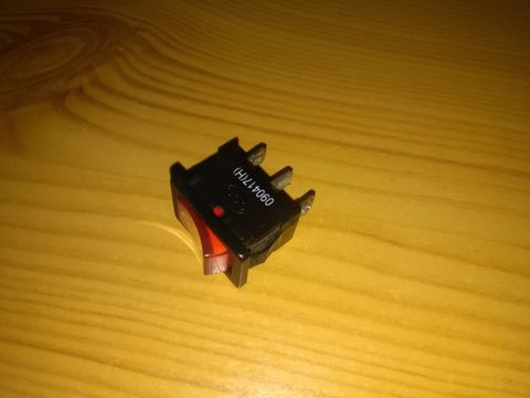

Tegnap próbáltam beüzemelni a kapcsolót,amit sata kábelhez vettem,mivel lenne 2 db merevlemez,amit néha szeretnék áram alá helyezni,és használni.
Sajnos nem sikerült kapcsolóval szabályozni,h átmenjen az áram a kábelen vagy ne.
Nem akarok sokat költeni rá.Moddolható tápegységem van,szóval ha esetleg tápcsatlakozó szárat lehet vhogy máshogy vezérelni,vagy egyéb 5letek van,szívesen meghallgatnám.

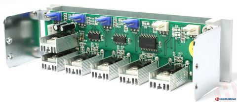

Említettem, hogy szeretném szabályozni a radiátoron levő ventiket. Rákötöttem a háznak a szabályzójára, 2-t egy szabályzóra. Összesen 4 venti, két csúszkával tudom szabályozni őket.
Na de időnként gondol egyet és megindul, vagy éppen leáll... ha a csúszka működik rendesen.
Esetleg sok a két venti a szabályzóra? Vagy mitől van ez a megyek össze-vissza effektus?
Beszéltük, hogy az alaplap 2A-t bír el, ezért inkább oda nem kötöttem, oda majd a ledcsíkot. -

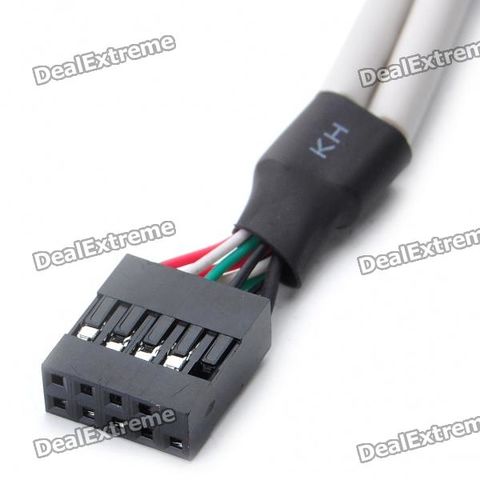

Előlapi panelt kértél, de ha nem kell USB, akkor ez a darab kábel nem lenne jó? 332Ft (lehet rövidebbet is kapni szerintem)
Ennek a kábelnek a végén cserélgetnéd a hangszórót és a fejhallgatót.Még lehet, hogy a házra is rá lehetne barkácsolni, ha szabadon lerakva elérhető helyre nem lenne jó.

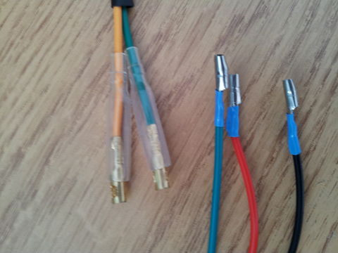

Van egy kis weller pákám.
Mi az a kábelcsatlakozó amibe banán dugó is megy jobb oldalon?

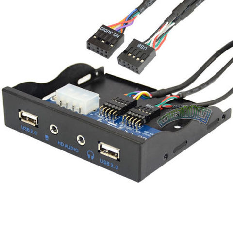

Üdvözletem!
Szeretnék egy előlapi audio panel-t a gépházamhoz, mert kényelmetlen folyton hátra piszkálni a fejhallgató dugasszal. Eddig nem zavart, de most sűrűbben kellett használnom. Ez egy ócska ház, nincs meg az előlapi panel.
Egy ilyet szeretnék használni:
A kérdésem az hogy tud-e valaki valahol pesten olyan üzletet, ahol tudok ilyet vásárolni? Akárhogy keresgélek csak több ezer forintos (6-8-10) cuccokat találok, de nekem igazából még az usb sem kellene, 3.0 meg pláne, de nincs olyan hogy csak "HD Audio front panel". Hardveraprón dettó, jó lesz használtan is csak HD Audio legyen és 3.5"-es helyre passzoljon.
E-bay-ról tudnék rendelni 1500 körül ilyet, jó is lenne, viszont az honkongból jön és egy hónap, ezért keresnék egy "helyi" megoldást, ha lehetséges.

Testvezetéknek néz ki, de nem a végét kell nézni, hanem hová vezet. Ha nem GND, akkor nem szabad letestelni.

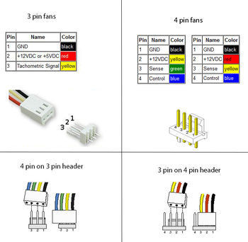

Következő lenne a gondom: adott egy 200mm-es ventillátor, azonban csak az egyik oldalán van csavarhely, a gépem tetejére szerettem volna szerelni, viszont így csak befelé tudja fújni onnan a levegőt, ez valahogy megoldható mégis, hogy felszereljem??
Link képekhez:

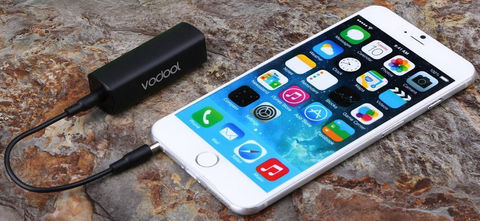

A telefon nem képez földhurkot, ez is arra utal, hogy földhurok miatt van a zaj.
Ha a telefon nem akkuról menne, hanem annak is lenne egy tápegysége, aminek a GND-ága valamilyen nem kívánatos úton záródna a rendszerbe, akkor az is zúgna.
Múltkor láttam ilyen galvanikus leválasztót, bár személyesen nem ismerem:
http://www.ebay.com/itm/132135331908
Az egyik kép mondjuk így pont értelmetlen (nincs földhurok):
kmisi99

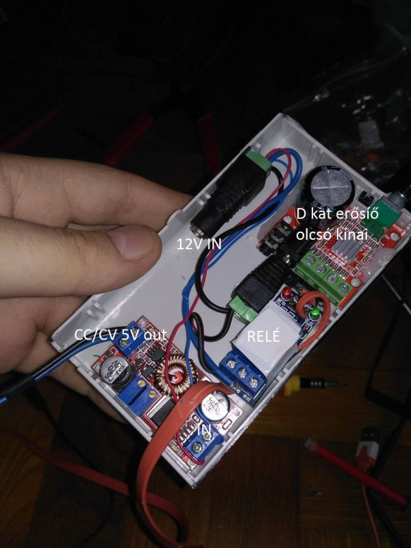

Nem földelt a táp, mezei 12V os kis 1,5A táp.
Azért gyanakodok én a CC/CV panelre, ami ugye táppal ellátja a raspberry-t mert amióta ez a konstrukció van a raspberry re kötött merevlemez felpörgési hangja rohadt fura de kimegy a hangszóróra. Elsőnek megijedtem, de mondom mi a fene történt hogy ilyen rohadt hangos a merevlemez felpörgése, és rájöttem, hogy konkrétan a felpörgés a hangszóróra kiment. Azaz valami marhára szar lehet az erősítő panel szűrésénél.Ami érdekes, hogy raspberryről is és anno még kínai TV box ról is ugyan úgy összeszedte a zajt és recsegett mint állat. Míg telefonra dugva tökéletes ott csak tényleg az a szuper minimális sercegés van amit csak közvetlen közelről lehet hallani.
Csak nem ennyire szar ezeknek az eszközöknek a hangkimenete. Mert azért eléggé recseg.
Illetve csináltam egy videót ahogy a merevlemez felpörgését kiküldi a hangfalra. Eddig ezt nem csinálta, mikor külön tápon volt a raspberry. -

Önmagában (amikor semmi máshoz nem csatlakozik) ezek a D-osztályú végfokok nem túl érzékenyek a PWM-tápzajokra. A GND-hálózatra, illetve az esetleges földhurokra jutó impulzusok szűrődnek be általában a bemenetre.
Ez ellen a hurok elkerülésével vagy a bemenet galvanikus leválasztásával lehet védekezni. Bemeneti leválasztókat inkább autókban szoktak használni, minőséget is ronthatja, bár az adott esetben bizonyára nem sokat számítana. Lényeges az is, hogy a tápegység ne védőföldelt konstrukció legyen.
Áramimpulzusok szoktak létrejönni a tápvezeték és a végfokpanelon lévő tápkondi között is, mivel a tápegységből érkező maradék PWM-zajt a kondi igyekezne rövidre zárni. Itt jótékony hatású lehet egy fojtótekercs beiktatása a pozitív ágba.
Vagy:
https://prohardver.hu/tema/hobby_elektronika/hsz_57827-57827.html
De mindenekelőtt a tényleges okot kell behatárolni.

Sziasztok. Építettem egy kis erősítő+táp dobozt. Aminek röviden a szerepe. Egy olcsó D osztályú erősítő két gagyi hangfalnak, illetve egy CC/CV panel ami 12V ból 5V ot állít elő a raspberry tápellátásának. Ami egy média központ és a raspberry re csatlakozik az erősítő jack-jack kábellel.
Egy 12V os adapter a betáp. Le van ágaztatva róla egy szál a CC/CV panelnek, illetve le van ágaztatva róla egy szál a kis D kategóriás erősítőnek. (Közbe van iktatva egy 5V os relé ami a TV re van kötve, és csak akkor kap áramot a hangszóró ha a TV is üzemel)
Így néz ki.
Na most a hangszórókon erős "fehér zaj" van. Minél hangosabbra tekerem a hangerő potmétert annál jobban recseg. Hol recseg 5 másodpercet, majd egy másodperc szünet hol folyton recseg.
Eddig is üzemelt a cucc, a CC/CV panel nélkül akkor is recsegett, de nem ennyire. De gondolom ahogy ugyan arra az áramkörre rá került, így még egy zavaró tényező jött be, és így már film alatt is néha bele bele hallom a recsegést.Lehetne ezen valahogy javítani szerintetek? Közbeiktatni valami szűrő kondenzárot esetleg? Nem igazán értek az ilyen Analóg hangok zajtalanításához.

Az Y kábelek többségében csak az egyik ágon van vezeték a fordulat méréséhez. De ha olyan kábelt vesz ami nem így van, akkor célszerű az egyik ágról kivágni, hogy ne zavarjon be (csak annál a 2 aljzatnál ami tudja mérni). Nekem is ilyen elosztó van.
SRII: Remélem már érted. Vehetsz PWM-es ventit, de felesleges pénzkidobás, főleg 6 ventinél.
Kernel
A linkelt szabályzó lineáris. Kapcsolóüzemet, PWM-et nem is tud. Noha attól még rádugható és működik is, de csak tápszabályzással:
http://www.zalman.com/contents/products/view.html?no=502
Channels 6
RPM Sensing Active RPM Sensing (All 6 Channels)
Fan Cables C1 Cable x 2 - Active RPM Sensing
C2 Cable x 4 - Non-RPM Sensing
Maximum power 7.0W per channel
Input voltage 12VDC
Output voltage 5VDC - 11VDC 5%Képes érzékelni a ventilátorból visszacsatolt fordulatot (tacho) és annak függvényében kontrollálni, vagy attól függetlenül is.
Ha két ventilátort párhuzamosítasz, a tacho jelek keverednek, így negatív visszacsatolásra nem lenne jó. Amellett természetesen kettő együtt nem lehet több 7 W-nál.
A hűtőbordák fűtik el a különbözeti teljesítményt, ebből is látszik, hogy nem kapcsolóüzemről beszélünk:
PHM
Minden ventilátor szabályozható. Lehet pl a feszültséget csökkenteni,
aminek a hátránya, hogy csökken a nyomaték is, és adott feszültség
alatt el sem indul a venti. Vagy lehet PWM szabályzót használni, ami
gyakorlatilag annyit tesz, hogy gyorsan ki-be kapcsolgatja a ventilátor
tápfeszültségét. A fordulatszám attól fog függeni, milyen az arány a
bekapcsolt és a kikapcsolt állapot között.
Vagy lehet szabályozható ventilátort is venni, aminél a fordulatszám
szabályzó elektronika a ventiben van, csupán egy plusz vezérlő jel
kell neki. Na ezek elé fölösleges egy plusz PWM szabályzó. -
Pubszon
A vezérlő oké, a venti is. Viszont ventiből felesleges hozzá PWM-es, mert azt nem használod ki, de drágább. Ha már a ventik megvannak akkor mindegy. Köthetsz egy csatornára több ventit, csak arra figyelj, hogy 500mA-től ne legyen több az egy csatornára kötött venti össz áramfelvétele.
SRII
Pubszon
Igen.
De csatornánként legyen azonos venti ha lehet. Valószínű, hogy fezsültség szabályzással állítja a sebességet és lehet, hogy az egyik venti elindul 5V-al, a másik meg csak 7V-al. Az a jó, ami induláskor maxon járatja a ventiket pár másodpercig.
De ha van konkrétum, be is linkelheted ide. -

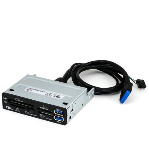

Csak a csatlakozó az első képen az csak USB2 és ezért gondoltam, hogy az van neked. Mert ha USB3 kell, akkor az általam linkelt toldó sem jó.
USB3-hoz ez kell. -

Koszonom, en nem vgyok nagy forrasztgato, remeltem hatha van elore gyartott adapter amibe csak be kene dugni. Itthon lehet ilyet kapni amugy? En nem tudok ebayrol vasarolni, es nem is szandekozom.
Nezd meg az usb 3.0as olvasok arat, itthon, azokat ami nem csak sd-t tud
nem usb 2 a cel igy 2017ben, amit linkeltel, ilyenbol nekem is volt mar vagy 10 fele, mind szarra ment, ez az elolapi meg jo massziv, szepen fognak a bemenetek rajta... -

Magam részéről forrasztanék rá dugót:
https://www.aliexpress.com/item/-/32747565404.html
https://www.aliexpress.com/item/-/1886208753.htmlOlyan adapter most nem jut eszembe, hogy láttam volna, ami persze nem kizáró.

Adott egy kulso elolapi kartyaolvaso panel, tudnek e ebbol kulso kartyaolvasot csinalni ugy, hogy az alaplapi usb csatlakozot valami adapterrel normal usb-re alakitom?
Olyan gephazra valtok amin mar nincs se 5,25", se 3,5" elolapi bemenet, viszont ki nem dobnam, eladni nem erdemes szerintem, hasznalnam inkabb igy neha, amig nem veszek usb 3as kulso olvasot.

Ennek a csatlakozótípusnak mi a neve (angolul is jó lenne)? Az átlátszó szigeteléses az anya, a többi meg apa csatlakozó. Ilyen általános autós motoros univerzális csatlakozó.
