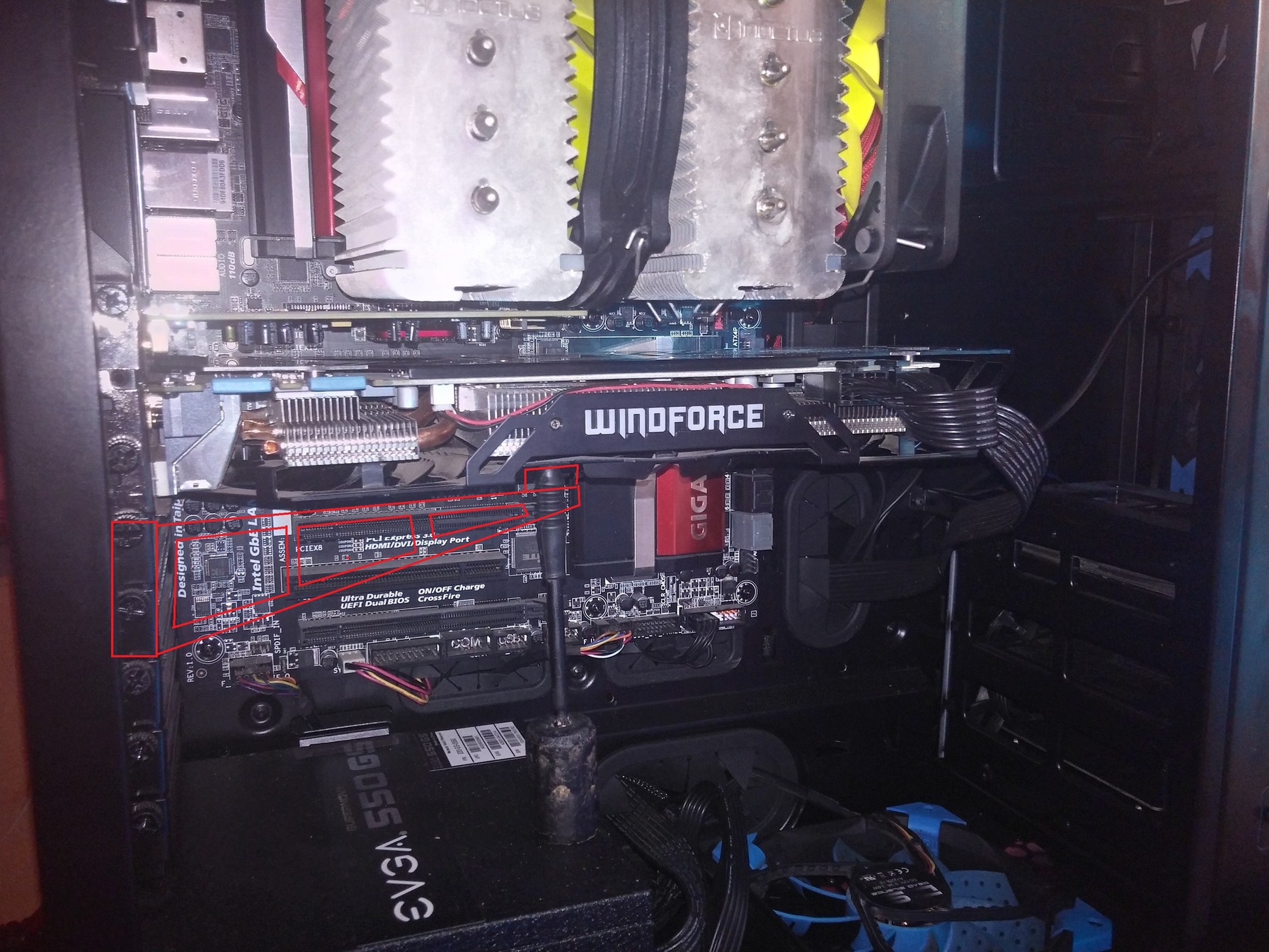

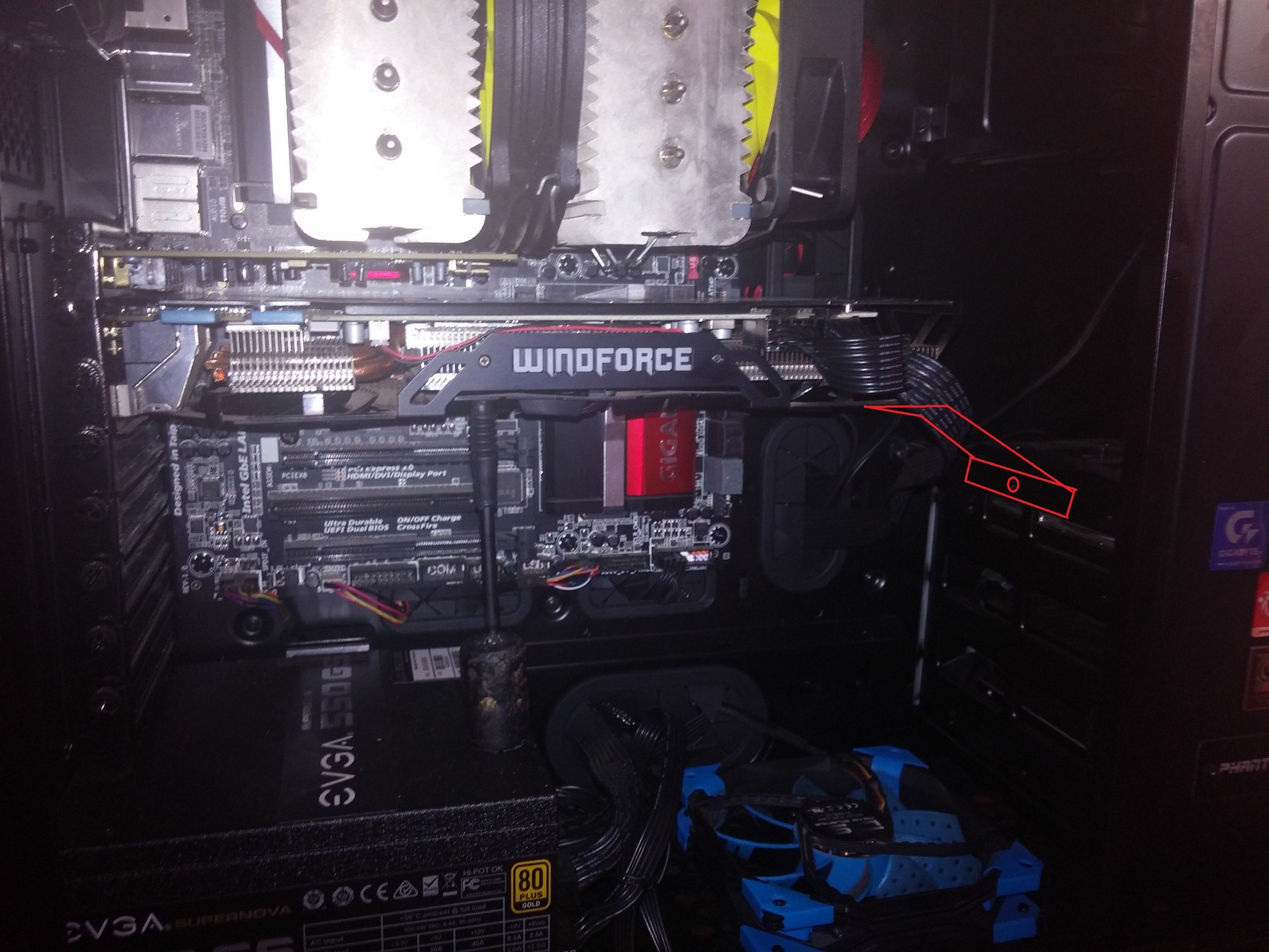

Helló!
Egy CoolerMaster Masterbox 5 házhoz szeretnék kiegészítőket vásárolni. Egy plusz 2,5"-os tartóra (SSD bracket) és ventillátor tartóra (front bracket) lenne szükségem. Mindenhol azt írják, hogy opcionálisan vásárolható, de fogalmam sincs hol, mert sehol nem találok. Ezek szabványosak?
